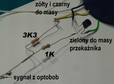

Post napisał: Leoo » 25 sty 2010, 10:19
Pierwsza sprawa:
Zwarcie E i B tranzystora NPN lub PNP powoduje jego przejście w stan zatkania (nie przewodzi), tak więc przekaźnik zwolni.
Druga sprawa na fotce jest błąd.
Jeśli przewód zielony połączony jest z masą przekaźnika, to do niego powinien być podłączony opornik 3k3. Na dodatek przewód zielony musi być połączony do tej samej masy co transoptor. Nie wiem do jakich mas połączone są przewody żółty i czarny? Czarny powinien być podłączony do "cewki" przekaźnika (kolektor tranzystora). Drugi odczep "cewki" przekaźnika powinien być podłączony do +5V lub lepiej do +12V oczywiście masa tej szyny zasilającej musi być połączona z emiterem tranzystora (zielony).
Najlepiej niech Kolega zrobi fotkę całej aplikacji.

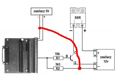

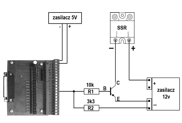

Zrobiłem schemat, wszystko jest podłączone w taki sposób. Zmieniłem zasilanie przekaźnika na 12v, podłączyłem go do zasilacza na szynie.
Sprawdziłem chyba wszystkie datasheety i jedynie tranzystor philipsa ma odwrotne wyprowadzenia kolektora i emitera. Można więc chyba przyjąć że:
1- kolektor
2- baza
3- emiter
Na obrazek naniosłem oznaczenia które są na tranzystorze, nie znalazłem do niego żadnego pdfa :sad:
Przy takim podłączeniu jak na schemacie dioda na przekaźniku ledwo co się świeci, zwarcie bazy (2) z emiterem (3) nic nie daje, przekaźnik się nie uruchamia.
Jak podłączyłem B i E tranzystora odwrotnie, to tranzystor reaguje nawet na pierdnięcie i uruchamia przekaźnik :smile: Przyłożenie napięcia 0.2v od strony bazy powoduje uruchomienie. Problem w tym że już się nie wyłącza, chyba że znowu przyłoże napięcie. Podłączone pod optobob wogóle nie działa, albo się cały czas świeci albo nic się nie dzieje.

Post napisał: Leoo » 26 sty 2010, 18:37
Wszystko będzie działać prawidłowo, kiedy Kolega połączy masy (minusy) zasilaczy, o czym pisałem wcześniej.
