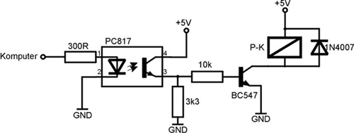

Mam kolejne pytanie, ponieważ nie mogę wysterować SSRa z płyty optobob. Chciałem wzmocnić sygnał przy pomocy tranzystora BC547 tak jak na załączonym schemacie ale bez efektu.
Gdy podłącze pod baze napięcie 5v z zasilacza to normalnie uruchamia przekaźnik, ale nie o to chodzi bo powinno się uruchamiać sygnałem z płyty. Podłączenie dwóch tranzystorów też nic nie dało, a SSR nie wymaga przecież wiele do uruchomienia. Może ktoś wie jaki tranzystor podłączyć?

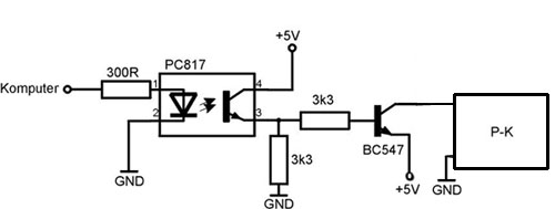

Zastosowałeś tranzystor NPN podłączony nieprawidłowo.
Proponuję dwa rozwiązania.
1. Tranzystor NPN, emiter do masy, przekaźnik do +5V
2. Tranzystor PNP, emiter +5V, kolektor do przekaźnika, baza bez rezystorów do transoptora.

Czyli tak jak na tym schemacie? Też nie działało, może sprawdze z mniejszym rezystorem do bazy.

Post napisał: Pawel2420 » 21 sty 2010, 23:05
Teraz musi zadziałać.
Seemann pisze:może sprawdze z mniejszym rezystorem do bazy
Rezystor raczej ma dobrą wartość.
Zmierz napięcie na tym rezystorze podłączonym do masy, na bazie i kolektorze.
