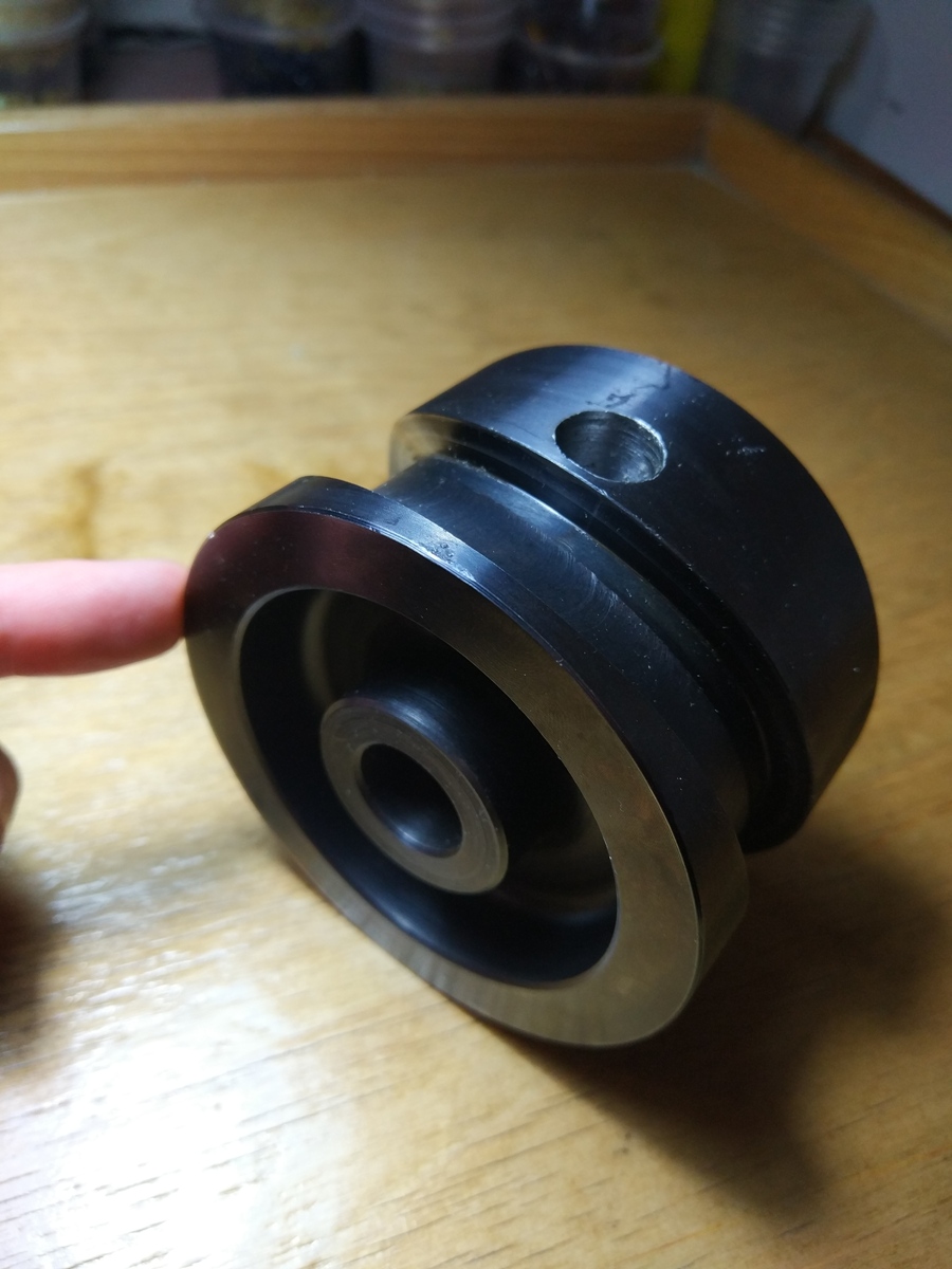

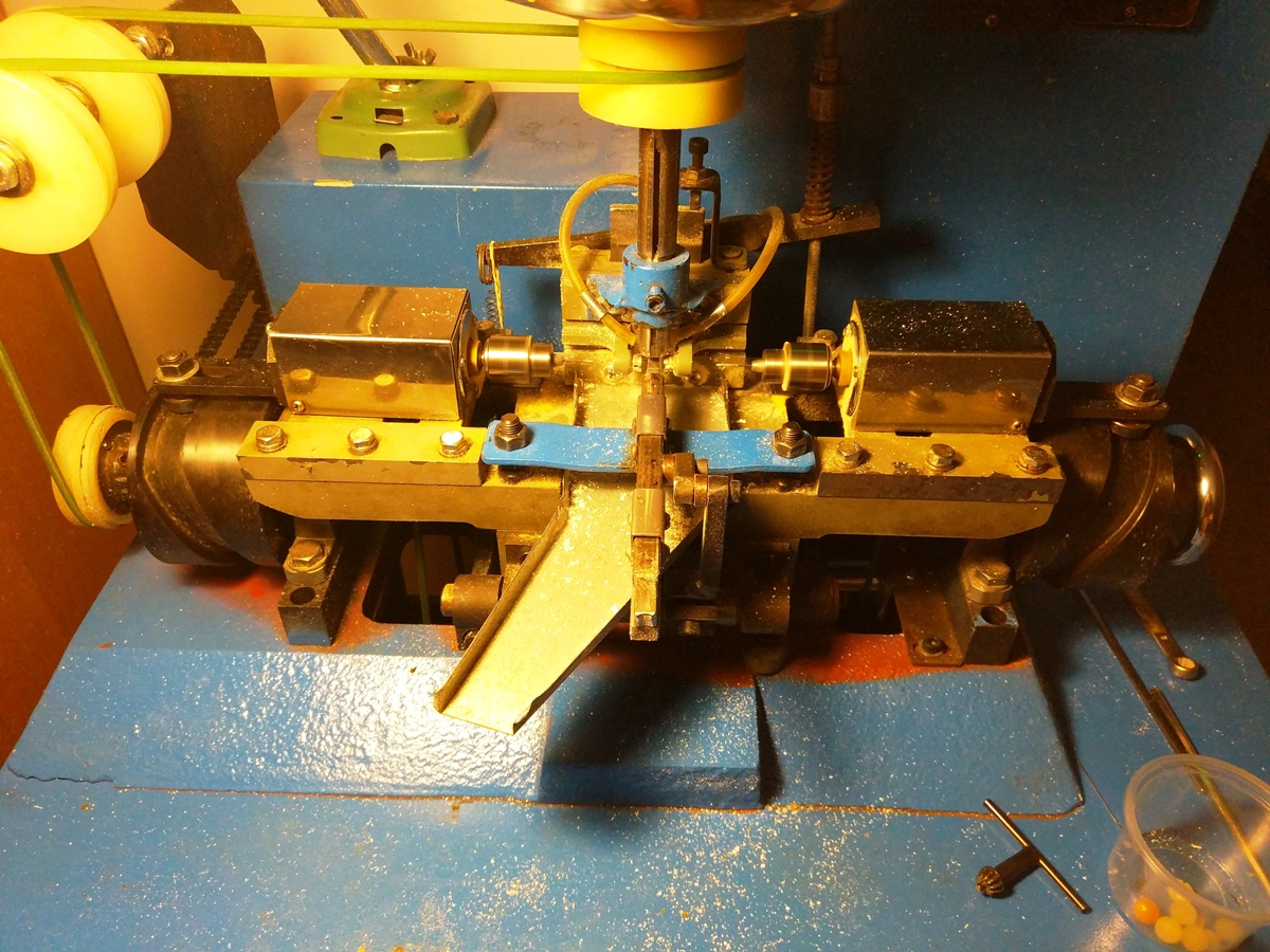

Pytanie od laika -krzywka w mojej maszynie do wiercenia kulek wchodziła zbyt agresywnie w kulki i niszczyła materiał, postanowiłem więc wykonać nową. Udało mi się zaprojektować, ale jako, że jestem kompletnym laikiem w tym temacie, nie wiem z czego najlepiej i najtaniej to wykonać. Zadaniem krzywki jest prowadzenie posuwu w maszynie jak to widać na obrazku. Jest to walec o wymiarze wys. 58mm, średnica okręgu 93mm.
Z jakim orientacyjnym kosztem się liczyć, przy dostarczeniu projektu AutoCAD?
Z góry dzięki za podpowiedzi

przy jednostronnym wierceniu pękają ze względu na brak ujścia dla wiórków
zastosowałem teraz dobre wiertła HSS Alpen, naostrzyłem na szlifierce, kulki już nie pękają -ale dziurka potrafi być z jednej strony minimalnie wyłupana, ze względu na szybkość wejścia wiertła w kulkę, i to tylko w przypadku jednego gatunku bursztynu, w pozostałych jest idealnie
dlatego przeprojektowałem krzywkę, dzięki czemu posuw z wiertłem nie będzie cofał się tak bardzo do tyłu, oraz czas na wchodzenie w bursztyn jest wydłużony i bardziej płynny -powinno to rozwiązać problem
