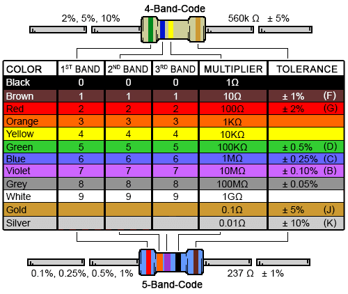

marcinwpl pisze:precyzyjne rezystory mają 5% błędu
Kolega miał kiedyś styczność z rezystorami precyzyjnymi? To co napisałeś to po prostu bzdury. Albo rezystor jest precyzyjny albo ma tolerancję 5%. Poniżej widzisz, że istnieją rezystory precyzyjne o tolerancji wartości rzędu nawet dziesiątych czy setnych części procenta (pierwsza kolumna z prawej).
