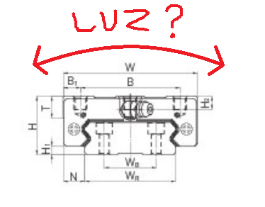

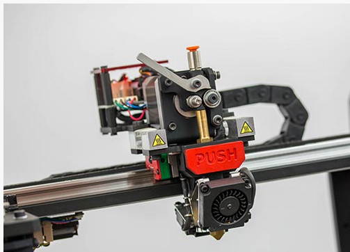

Re: Sens budowy drukarki DIY (tyma recyma)
@vanhasen miniaturowe wózki - coś typu Hiwin MG? wszystkie osie na wózkach?
znalazłem na necie taką drukarkę:
i się zastanawiam jak wygląda kwestia luzów pojedynczego wózka, nie będzie latać na boki? (nigdy nie miałem na żywo do czynienia z tego typu prowadnicami)
Tak, Zkę zrobiłem na szynach Hiwina 15mm, pozostałe osie na 12mm. Było to raczej zbędne.
Co do luzów przy pojedynczym wózku to testów nie robiłem, ale uważam że przy przeciążeniach generowanych przez drukarkę są one nieistotne.
