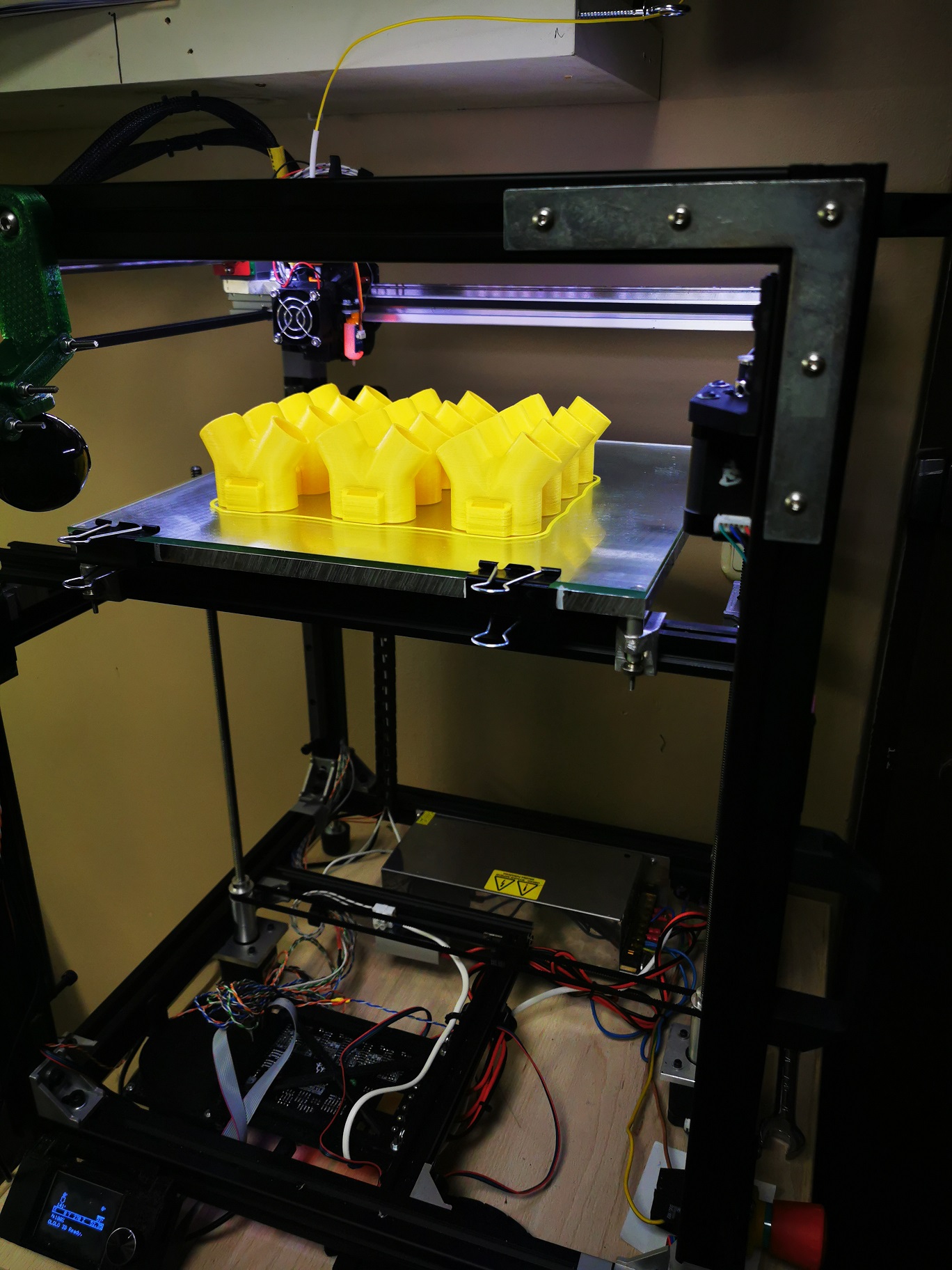

Możesz coś więcej o niej napisać (jaka kinematyka, sterowanie itp)
zacharius
Posty: 2558
Lokalizacja: Kraków
Re: Sens budowy drukarki DIY (tyma recyma)
#32
Post napisał: zacharius » 16 kwie 2020, 13:07
kinematyka coreXY
plyta SKR pro 1.1 + Octoprint + BiQU TFT 24
stery TMC2209 w XYZ + drv8825 na ekstruderze
stol 10mm frezowane alu + szklo
grzalka stol 230v 750W
extruder - klon BMG
hotend dobry klon E3D V6
grzala hotendu 50W
cala instalacja na 24V
mechanka:
4x hiwiny 15 w Z (overkilll ale wozki mialem)
2x hiwiny 15 w Y
1x hiwin 12 w X
stól na sztywno do karetki Z zadnych spężyn wypoziomowany sztywnymi tulejkami w okolicy 0,1mm na calosci
