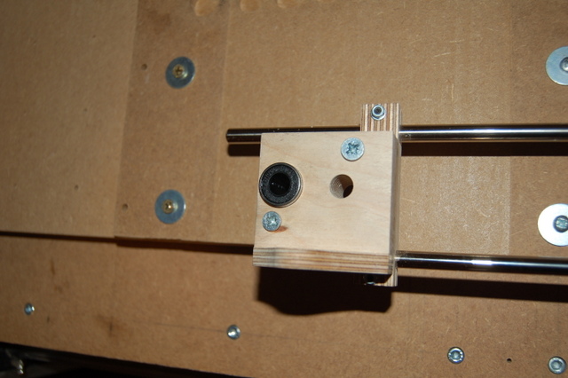

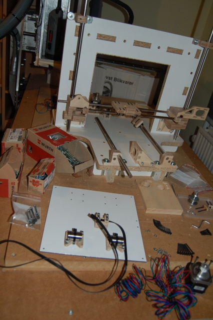

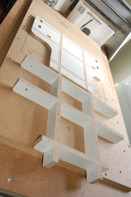

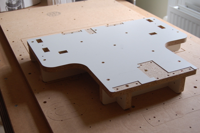

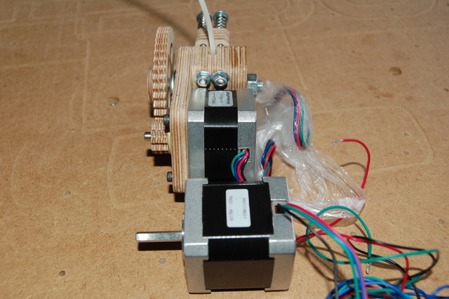

Jednak powiększyłem otwory na łożyska liniowe w osi Z i zrobiłem żeberka pod spodem.
Extruderek też schudł 180gram.
Dzisiaj podłączyłem elektronikę oprócz extrudera żeby zobaczyć jak śruby Zetki się kręcą. Więc tak kolego syntetyczny, przy posuwie 2000mm/min silnik zrobił bzzz i stanął. Na posuwie F500 tego nie robi.
Sprzęgła mają otwór 8mm a śruba 8mm jest fi 7,75mm. Jak się ją przykręci na robaczka to jest dociśnięta trochę nie na środku otworu. Jutro będę miał sprzęgła z gwintem w środku na tą śrubę. Jak to nie zadziała to trzeba kombinować dalej.
Nagrałem filmik niedawno. Extruder nie jest podłączony bo jeszcze nie jest skończony.
Zauważyłem że drukowanie zatrzymuje się co jakiś czas na 1 sekundę. Pewnie coś źle w slicerze wybrałem bo w Gcode są M komendy i pisze Fan on, czy jakoś tak.
Czuję że ta końcówka będzie się trochę ciągnęła, żeby wszystko do ładu doprowadzić.
Tak w ogóle to ta maszynka miała być 4 razy mniejsza

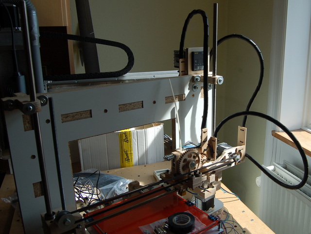

Sterowniki 4x M542 i Mach3. Silniki Zetki podłączone w serię.
Prąd mam ustawiony na 1,06Amp na silnikach 1,68 Amp.
Na sterowniku Zetki, tych podłączonych w serię też - nie wiem czy tak jest dobrze.
Ale dopiero zauważyłem, że najmniejszy prąd jaki można ustawić na M542 to 0,71A a mój nowy lżejszy silnik do extrudera jest na 0,6A. Nie da się tego jakoś podłączyć?

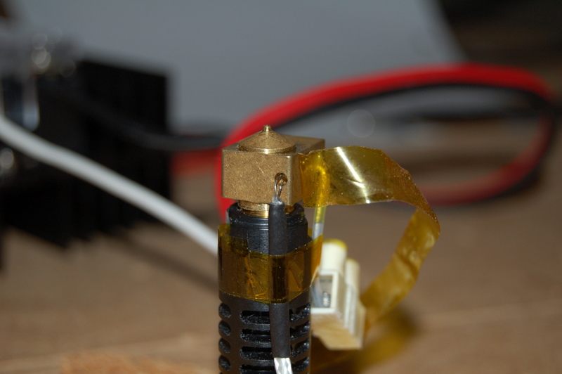

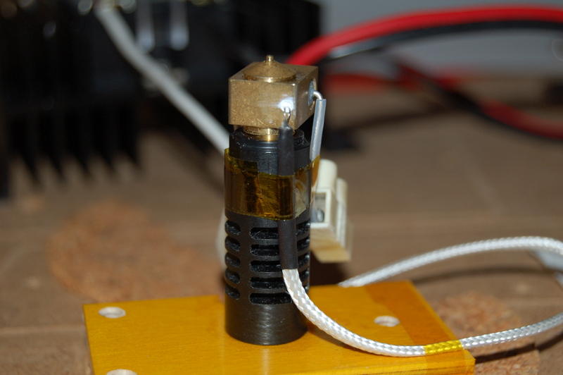

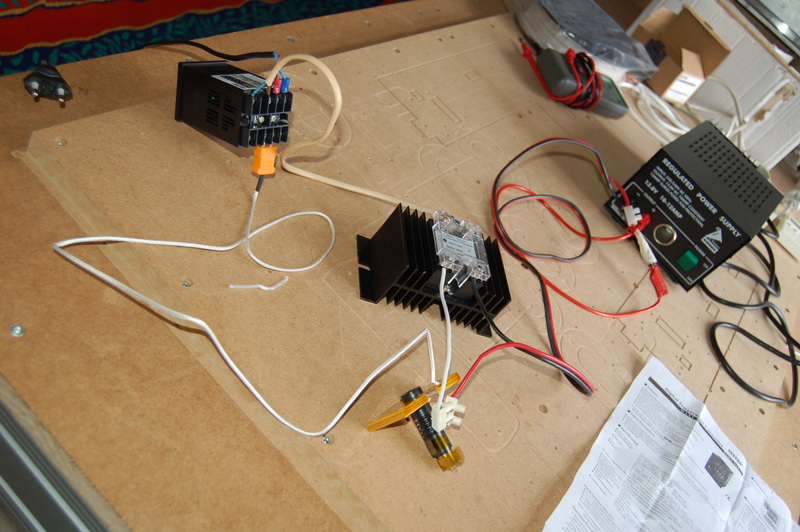

Wyjąłem garść yuanów i kupiłem PIDa i kilka czujników typ K.
Typ K czyli 2 druty w izolacji - sztywne i nie wiem jak je zamocować na jeżdżącej osi, żeby się nie złamały bardzo szybko. Utrudnia to też zamocowanie i zdejmowanie głowicy.
Przedłużać kabli czujnika też się nie powinno kablami z innego materiału, więc PIDa muszę zamocować gdzieś na ramie maszynki zamiast w skrzynce sterownika, tak jak chciałem.
Nie bardzo jest na ramce na to miejsce, bo nie przewidziałem takiej opcji.
Nie jestem pewien czy czubek czujnika może dotykać głowicę bezpośrednio, bo to też inny metal. Próbowałem ustawić go w środku otworu i wcisnąłem pastę, resztkę którą kiedyś używałem do procesora komputera. Mam nadzieję że taka pasta się nadaje.
Druty czujnika się ruszają w izolacji jak się kablem rusza, więc nie takie łatwe.
Z moich testów wynika, że dość dużo siły trzeba żeby PLA wycisnąć przez dyszę 0,35mm palcami i dosyć powoli wychodzi. Nie wyobrażam sobie drukowania w takim tępie. No i z tego też powodu stare silniki założę z powrotem na ekstruder.
Ekstruder jeszcze nie skończony, bo czekam na rurkę teflonową.
Na szpuli PLA którą mam, jest napisane 195 stopni. Przy tej temperaturze pla wychodzące z dyszy zawija się. Przy niższej nie ale i chłodniejsze jest i może się nie kleić?
Na razie bawię się PIDem żeby go lepiej poznać. Takie wahania temperatury jak na filmie są akceptowane, czy trzeba dokładniej ustawić?

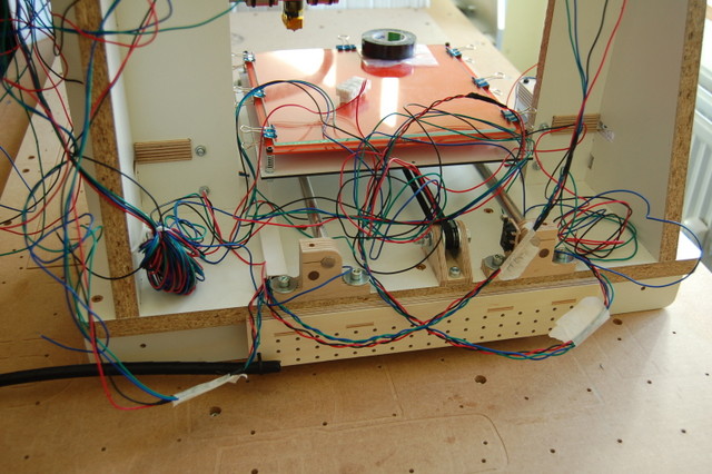

Jeszcze nie. Kolegom z klubu modelarskiego zachciało się wycinać skrzydła do szybowcy zdalnie sterowanych, więc musiałem z termo plotera wytrzeć 6cio letni kurz, nauczyć się znowu nim obsługiwać a potem ich nauczyć
Od ostatniego czasu kable zrobiłem na maszynce. Chyba wyfrezuję jej logo ośmiornicy, bo coraz bardziej podobna się do niej robi
Kable extrudera, kable bramy, kable PIDa - wszystko oddzielnie.
Z tyłu maszynki zamontowałem deskę z dziurkami do której kable przymocowałem. Będą podłączone wtyczkami do skrzynki sterownika.
Teraz skrzynkę do sterownika zacząłem robić.
I myślę nad jakimś alarmem do PIDa, który może by rezystor i silnik extrudera odłączał jakby kabel czujnika temperatury pękł i temperatura by zaczęła rosnąć - żeby teflon i PEEK się nie roztopił w hotendzie.
Idzie powoli ale do przodu. I co chwila mi różnych śrubek brakuje.
