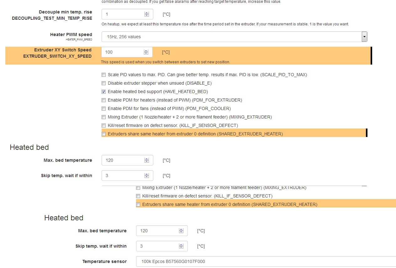

Post napisał: zientkowski » 24 mar 2017, 15:42
Witam, dziś dotarł wyświetlacz, próba rozgrzania głowicy kończy się tym że dochodzi do 120 stopni i pojawia się zamiast stopni napis "dec" oraz napis "heater decoupled" po czym temperatura spada i nie grzeje grzałki, zainstalowałem również program Repetier Host i dzieje się to samo, jak również Extruder nie reaguje na żadne komendy, pomocy

Post napisał: maglo18 » 24 mar 2017, 21:30
Extruder nie działa jeżeli temperatura jest poniżej 160C. A te błędy są związane z niepoprawnym grzaniem głowicy. Zły termistor, uszkodzona grzałka, zbyt mocny nadmuch.

Post napisał: zientkowski » 25 mar 2017, 08:35
maglo18 pisze:Extruder nie działa jeżeli temperatura jest poniżej 160C. A te błędy są związane z niepoprawnym grzaniem głowicy. Zły termistor, uszkodzona grzałka, zbyt mocny nadmuch.
nadmuch na ile % ma być ustawiony? termistor 100K ohm na dwóch to samo, grzałki mam 3 i na wszystkich to samo, a co to tak podświetlone jak edytuje oprogramowanie na stronce?

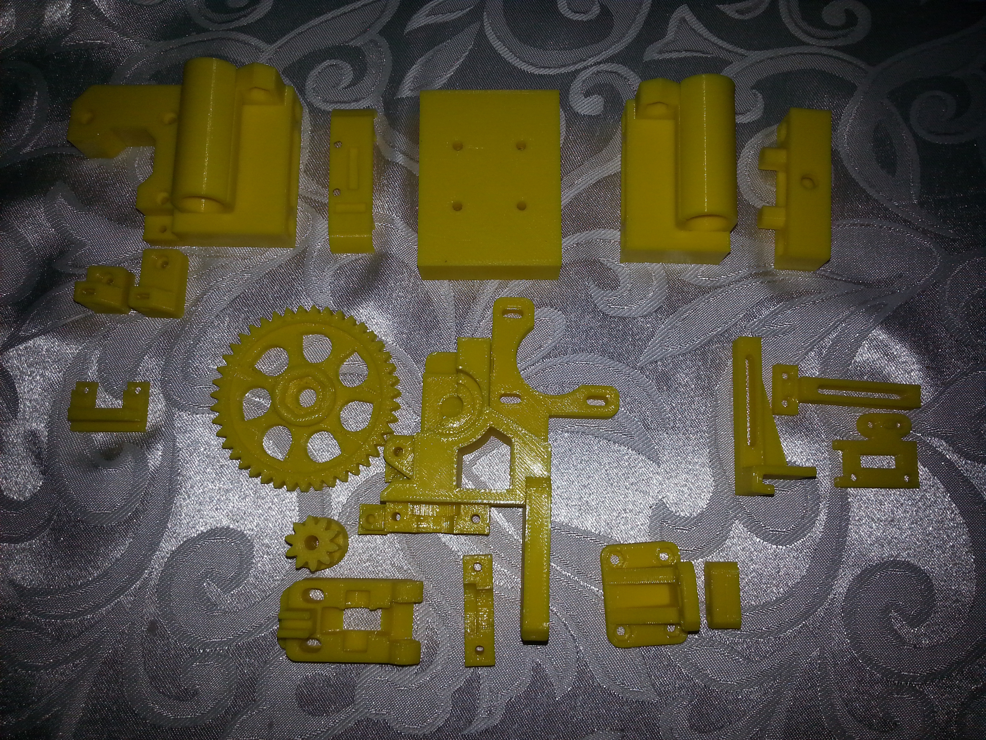

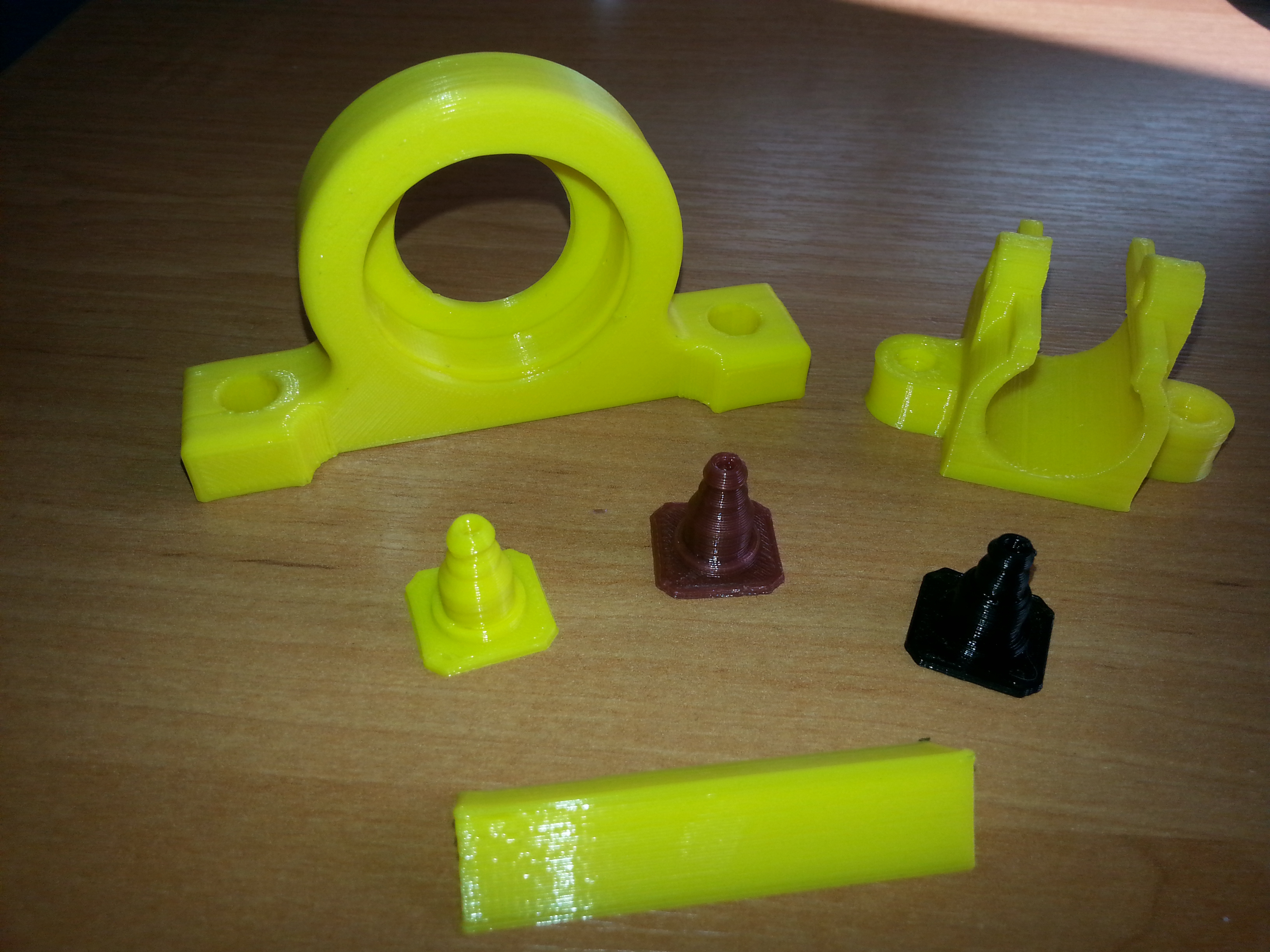

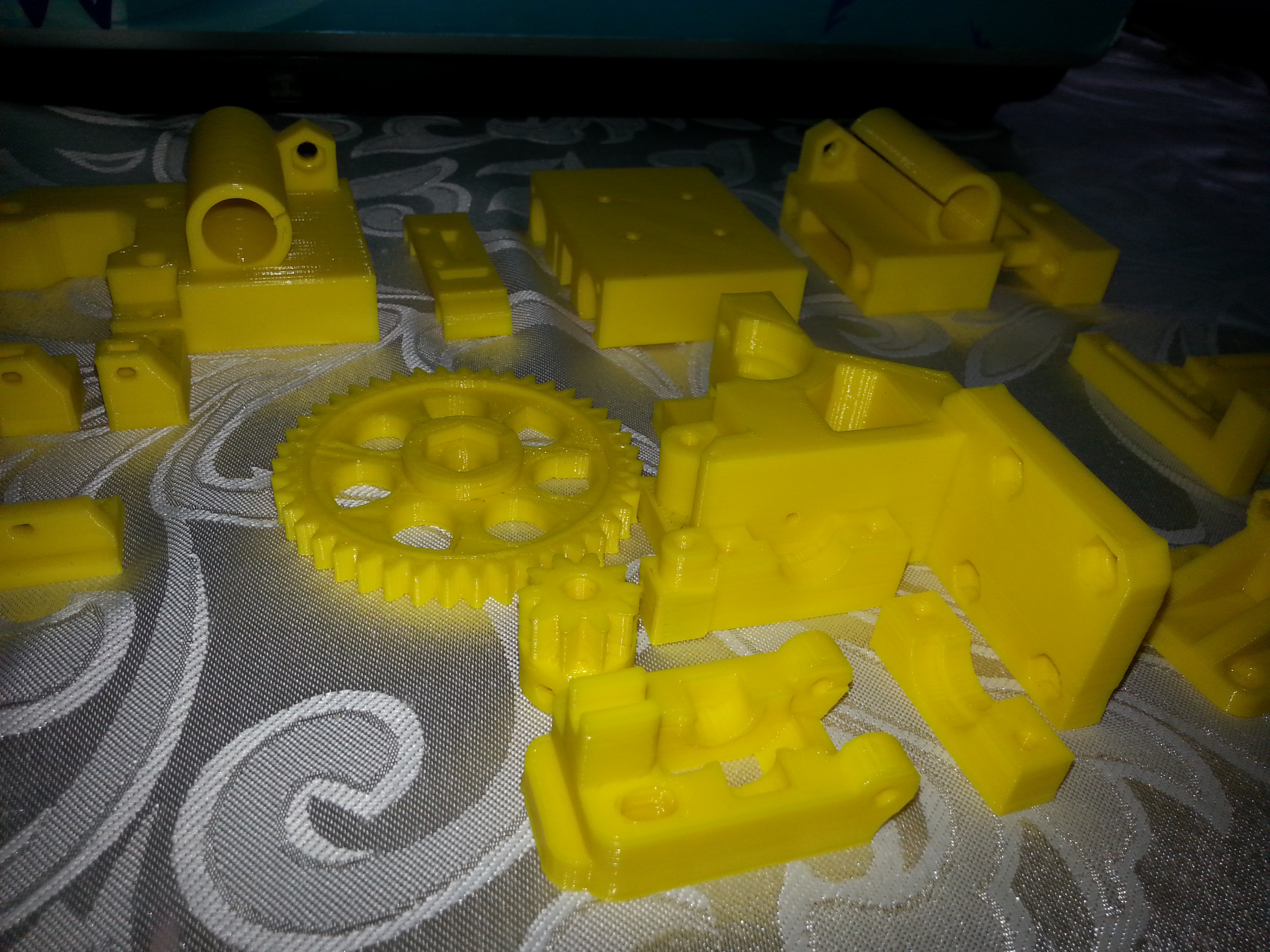

Post napisał: zientkowski » 02 maja 2017, 20:34
Drukarka już ukończona, drukuje świetnie, poniżej kilka fotek z wydruków, niedługo dodam jakiś film oraz zdjęcia samej drukarki, dziękuję za pomoc
ObrazekObrazekObrazekObrazek
