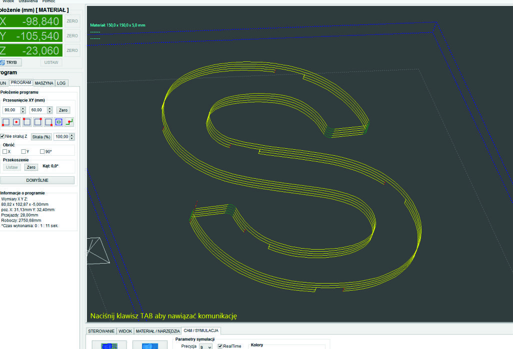

Witam znawców tematu i nie tylko.
Jak tworzyć w najnowszej wersji Piko cnc samodzielnie mostki (łączniki) w miejscach gdzie ja ich potrzebuję ,
to znaczy czy mogę w np. zewnętrznym programie gdzie tworzę rysunek wskazać jakoś miejsca zaznaczając je - gdzie te mostki mają się znajdować.
Lub czy mogę zmienić pozycję , tych mostków które generuję z poziomu cama , czyli tam gdzie określam ilość , długość , głębokość mostków.
Kombinuję w wersji testowej Piko cnc z tymi mostkami ale jakoś nie udaje się.
Pozdrawiam.

Re: Tworzenie łączników mostków
W wersji 4.28 robię tak
W geometrii tworzę nową grupę zmieniam nazwę na- # mostek - pózniej zaznaczam tą grupę tam gdzie chce mieć mostek rysuję linię przecinającą dany kontur .tych linij może być ile potrzeba w danej chwili wszystkie muszą być w grupie - #mostek -
Jak wygenerowana ścieżka to w mostkach określasz tylko głębokość i długość .
Tadek
Nie do końca prawda.tad1 pisze: zaznaczam tą grupę tam gdzie chce mieć mostek rysuję linię przecinającą dany kontur
Linia mostka nie musi się przecinać z konturem, tylko ze ścieżką narzędzia. Jak mostek zrobisz za krótki (pomimo, że przecina kontur to mostka nie uświadczysz).
Kiedyś zgłaszałem to cosimo.
Robert
RobWan pisze:Linia mostka nie musi się przecinać z konturem, tylko ze ścieżką narzędzia. Jak mostek zrobisz za krótki (pomimo, że przecina kontur to mostka nie uświadczysz)
Zgadzam się z tym.
Panowie "tad1" "cosimo" "RobWan" bardzo dziękuję!!!!!
Co ja nakombinowałem z tymi mostkami , ni cholery nie wychodziło.
Szkoda tylko że wcześniej nigdzie nie znalazłem informacji że grupa musi się nazywać #mostek.
Z mojej strony tylko dodam dla takich leszczy w Piko cnc jak ja, że w grupie w której znajdują się linie mostków ,
parametry obróbki nadajemy tylko do konturu który np.chcemy wyciąć (u mnie jest to litera S) "rzuty pięknych mostków poniżej ".
I oto piękne mostki tam gdzie chcę.
Jeszcze raz dziękuję.
potek74 pisze:Szkoda tylko że wcześniej nigdzie nie znalazłem informacji że grupa musi się nazywać #mostek.
Kopalnia wiedzy to niepozorna podstrona NEWS ze strony Piko. Zaznaczamy aby strona wyświetlała wszystkie lata.
Następnie w zależności od przeglądarki "szukaj na stronie". Mostki tez tam są.
No i grupa nie musi się nazywać #mostek. Wystarczy na początku #.
Właśnie przed chwilą się kapnąłem wpisując inne słowo zamiast mostek ważny jest ten znak #.RobWan pisze:No i grupa nie musi się nazywać #mostek. Wystarczy na początku #
Dzięki za informację, pewnie jeszcze nieraz będę błądził jak te dziecko we mgle odnośnie Piko cnc.
