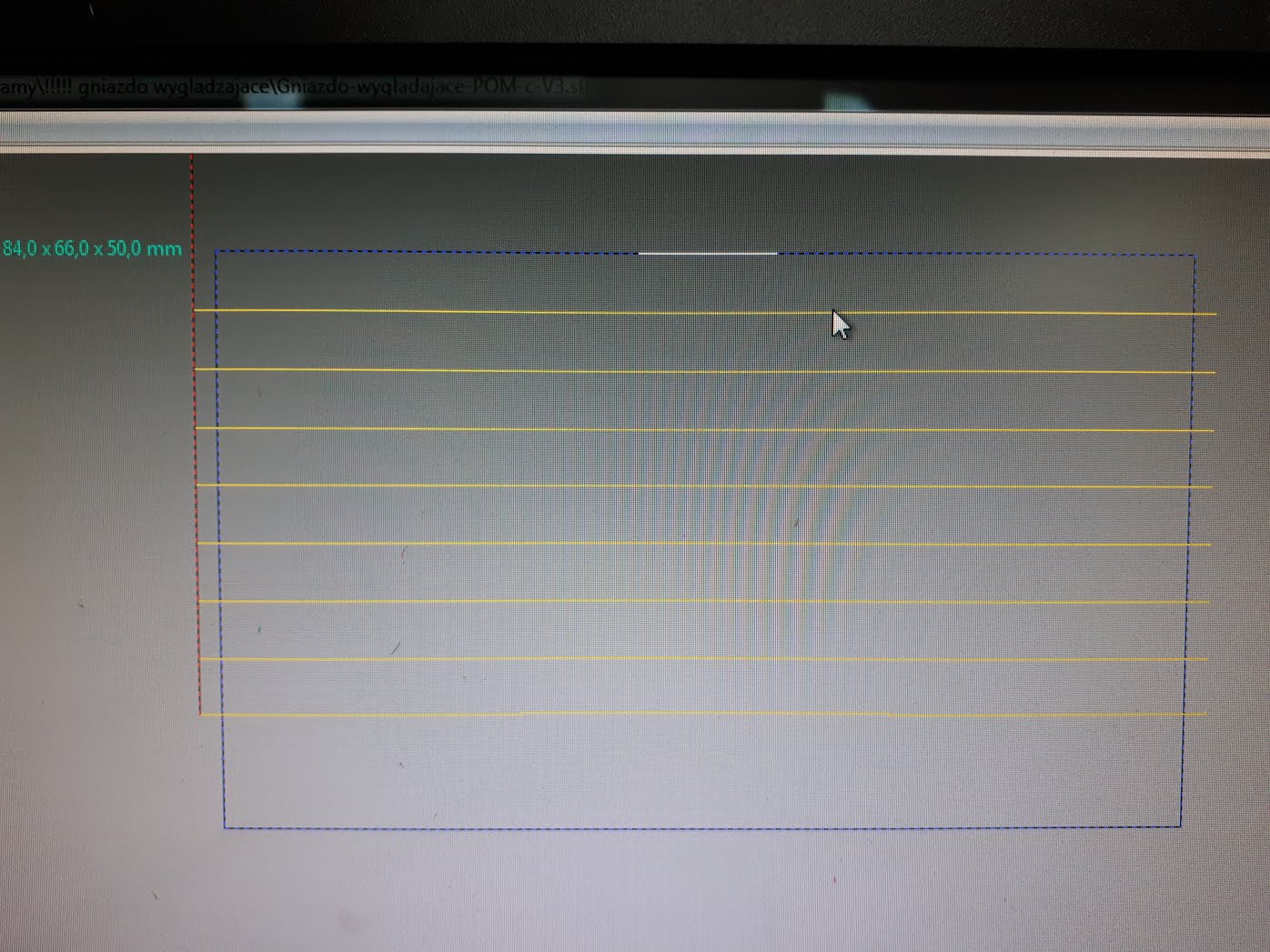

Tworzę program z "ramka okalająca" i jeśli tworzę z naddatkiem 0 jest ok. Nie ma co się przyczepić, ale....

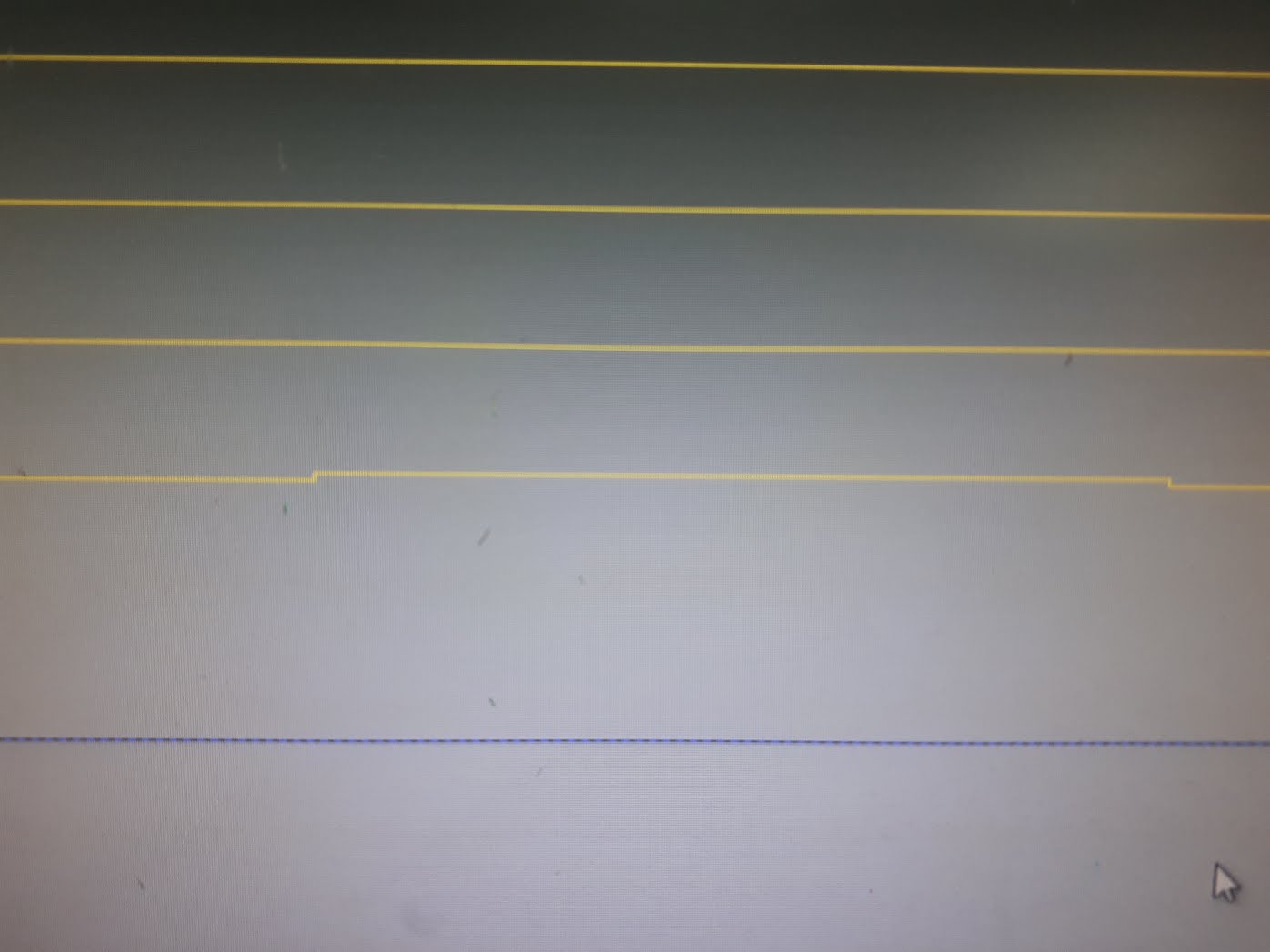

wystarczy pozostawić jakikolwiek naddatek (w moim przykładzie 0,2mm) i ostatnia ścieżka jest moim zdaniem dość dziwna. Mianowicie w kilku miejscach (dokładnie 2 na każdej ścianie ścieżka o ten naddatek się podnosi i obniża po pewnym kroku. Poniżej zdjęcia i kod.
Co o tym myślicie?? Ktoś ma na to sensowne wytłumaczenie?
Cały widok
powiększenie

Według mnie to artefakt.
Dlaczego nie załączysz pliku .cam. Będzie wszystko wiadome.

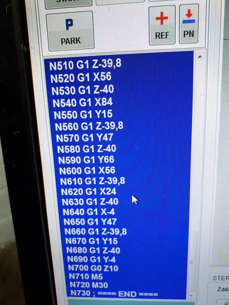

Taki NZO mi właśnie złamał ładny 8mm frezik.
Stało się tak: Spodziewaliśmy się ruchu po skosie nad materiałem /i zarazem obok klamry trzymającej/ a pojechaliśmy najpierw trochę po skosie aż do Y na wysokości docelowej a potem po prostej w X. Podgląd kodu pokazuje ruch jak oczekiwany nie faktyczny.
Czy to może mieć związek z różnymi prędkościami rapid na osiach? różnica nie jest tak duża jak "błąd" tak że nie podejrzewam ale może...
Od razu zapytam o drugi napotkany przypadek, w najnowszej wersji piko programy wykonują się dużo wolniej niż zadane, ustawienia są identycznie jak 4.1.4 którego używam i też niewiem dlaczego tak jest ale nie mam czasu tego szukac skoro mam dzialajaca wersje ale fajnie by było się uaktualnić.

podgladu nie załaczylem, niemam go na domowym kompie ale operacja byla prosta profil tylko dwoch scianek prostokata na 3 razy w wysokosci, daje to powrot na skos nad materialem a ruch sie wykonal w sumie w Y potem w X /nieliczac małego skosu bo osie wystartowaly razem/. moge sam kod wygenerowac ale piko nie odpale na macu
W ustawieniach kontrolera na pierwszej zakładce wyłącz ptaszka „ciche dojazdy”.

Post napisał: krzysztof.wierzbicki » 18 mar 2018, 14:39
oh ok, ciche dojazdy off i jutro dam znać.

Re: NZO - Niezidentyfikowane Zjawiska Obróbki
Post napisał: krzysztof.wierzbicki » 20 mar 2018, 16:04
Super, Ciche dojazdy autentycznie rozwiazaly klopot.
