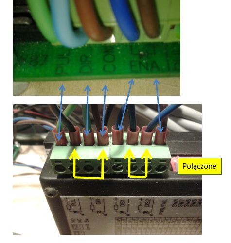

Chciałbym prosić o sprawdzenie podłączenia sterownika Zelrp MD7542A do PikoCNC.
Proszę o informację czy to jest dobre połączenie, ponieważ nie chcę wszystkiego spalić.
Dodałem również schemat połączenia z płytka LPT, które działa poprawnie
Zelrp MD7542A.JPG (34.79 KiB) Przejrzano 5444 razy
Płytka LPT.JPG (42.02 KiB) Przejrzano 5439 razy

Źle. Masz instrukcję?

Mam, ale kompletnie tego nie rozumiem :)
No ale przynajmniej teraz wiem, że źle podłączyłem.

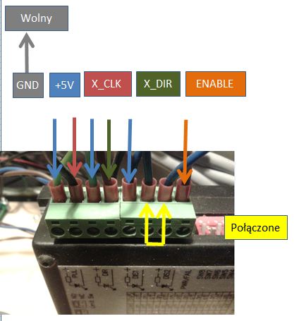

Post napisał: tszatan » 25 maja 2013, 17:45
Niestety sterowanie nie działa :(
Czy jest ktoś kto może mnie wspomóc w uruchomieniu sterowania?

Na telefon mogę pomóc bo mam połączony sterownik od zelpra z płytką pico, jeżeli ją masz.

Patrząc na to zdjęcie podłączenia wydaje się, że sygnały CLK DIR masz dobrze podłączone. Natomiast wejścia ENABLE masz połączone szeregowo, a w naszym wypadku wypadało by połączyć je równolegle.
Aaa.. i nie wiem czy na „+” nie należało by dać sygnał ENABLE a na „–„ GND. Gdyż być może ma odwrotnie niż chińczyki.

Post napisał: tszatan » 25 maja 2013, 21:13
Sterownik już działa teraz tylko nauczyć się Piko :)
Dziękuję wszystkim za pomoc w szczególności koledze Tad1!
Dla potomnych schemat podłączenia.
