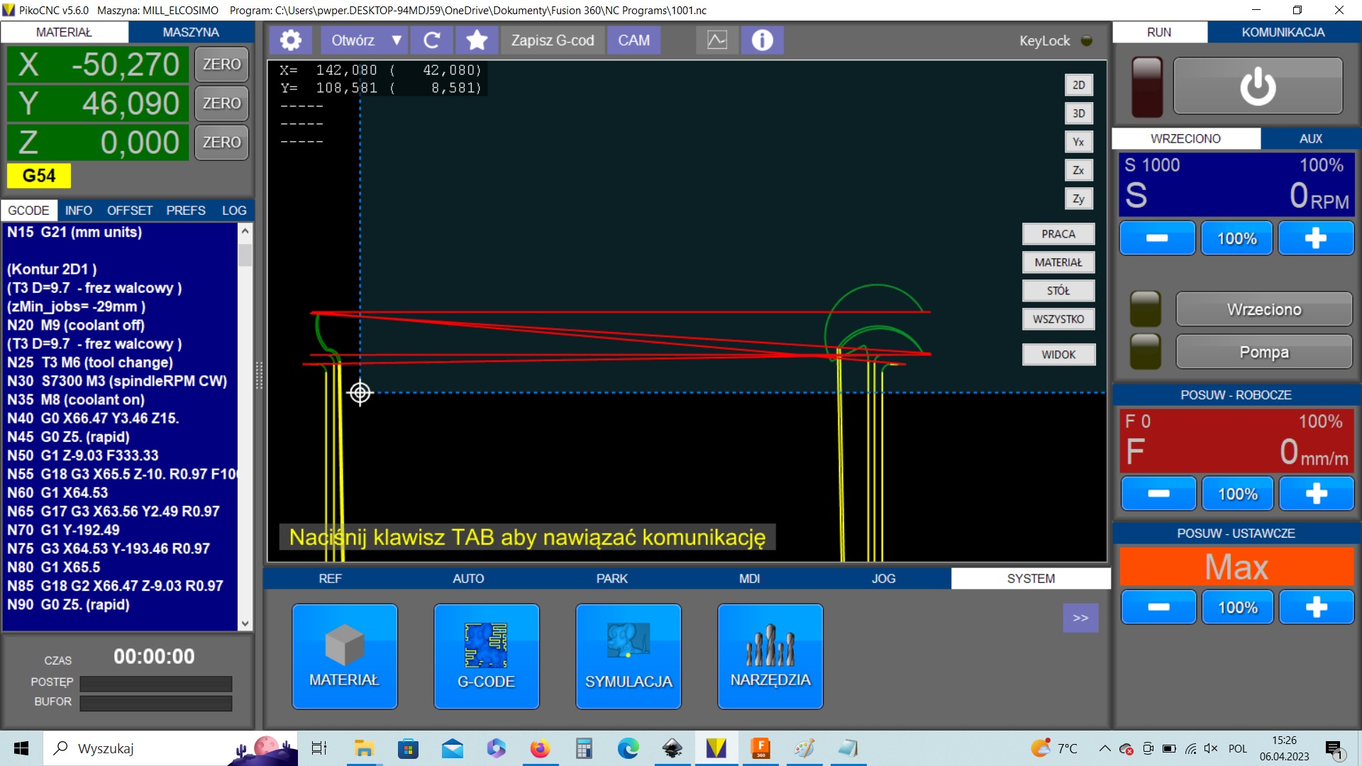

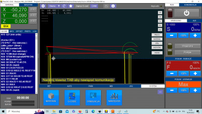

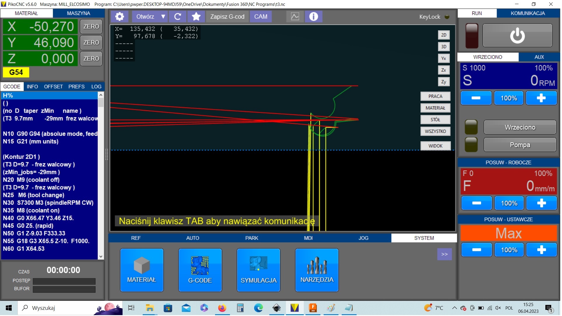

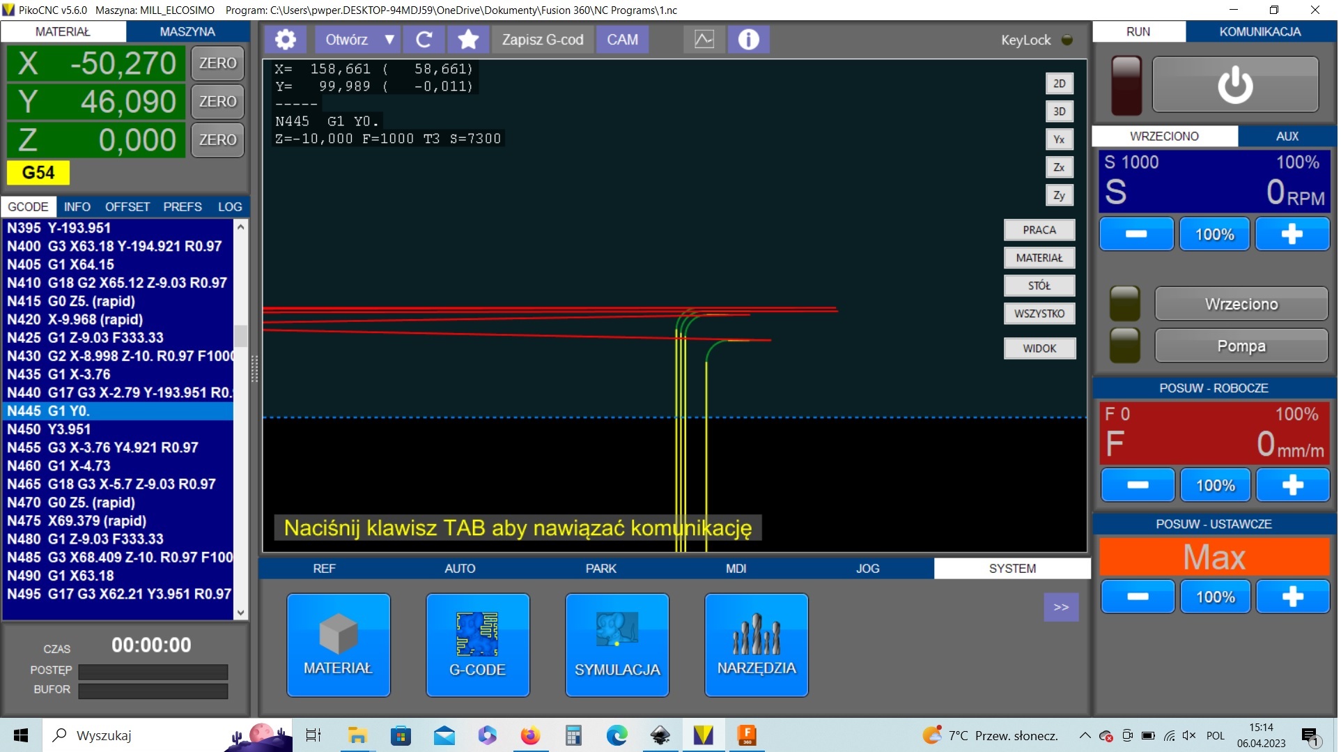

W związku z tym że zaczęło mnie wkurzać bieganie między pomieszczeniami żeby zrobić korektę średnicy frezu to chce rozwiązać problem który mnie irytuje :)
Od razu mówie że ten komp jest domowy i nie mam tu skonfigurowanej frezarki ani innego sprzętu , zainstalowałem piko tylko do pokazania błędu.
A więc tak po ustawieniu korekty w Fusion na sprzętową : wyskakuje błąd z numerkiem narzędzia czyli dopisuje np D3 - to szybko usuwam lub zmieniam na np T3 i program ładuje, ale dalsze problemy są gorsze do kodu dopisuje mi R i to nie jest związane z G41. Po usunięciu ścieżka się zmienia, ale nie jest taka jak powinna być wrzucam screeny z prawidłową ścieżką - korekcja komputerowa , następny screen jest po usunięciu literki D a ostatni po usunięciu D i R . Wrzucam też g-cody wyplute przez fusion - jeden bez korekcji drugi z korekcja sterownika
W magazynku slot ma ustawioną średnicę 10mm
po usunięciu R
przed usunięciem R
prawidłowa ścieżka
korekcja sterownika.g-code.nc
(9.05 KiB) Pobrany 96 razy
korekcja komputerowa.nc
(8.66 KiB) Pobrany 114 razy

Ewidentnie nie rozumiesz programów których używasz (tak samo jak w innym wątku)...
Co to znaczy "do kodu dopisuje mi"?
Jak Ci dopisuje coś czego nie powinno być, to używasz złego postprocesora.
Masz racje nie znam się na g-codach , co do postprocesoru to też tak myślę , ten dostałem od producenta frezarki. chce ten g-code dostosować aby było dobrze i ktoś może mi mnie nakieruje co poszło żle abym kolejne g-cody sam zmieniał
tuxcnc
Posty: 9812
Re: Korekcja w PIKO
Post napisał: tuxcnc » 06 kwie 2023, 18:02
Bagunio pisze: ↑
06 kwie 2023, 17:53
Ja niestety nie, bo PikoCNC nie używam.
Ale zacznij od dobrania postprocesora, bo inaczej czego byś nie zrobił, to działać nie będzie.
