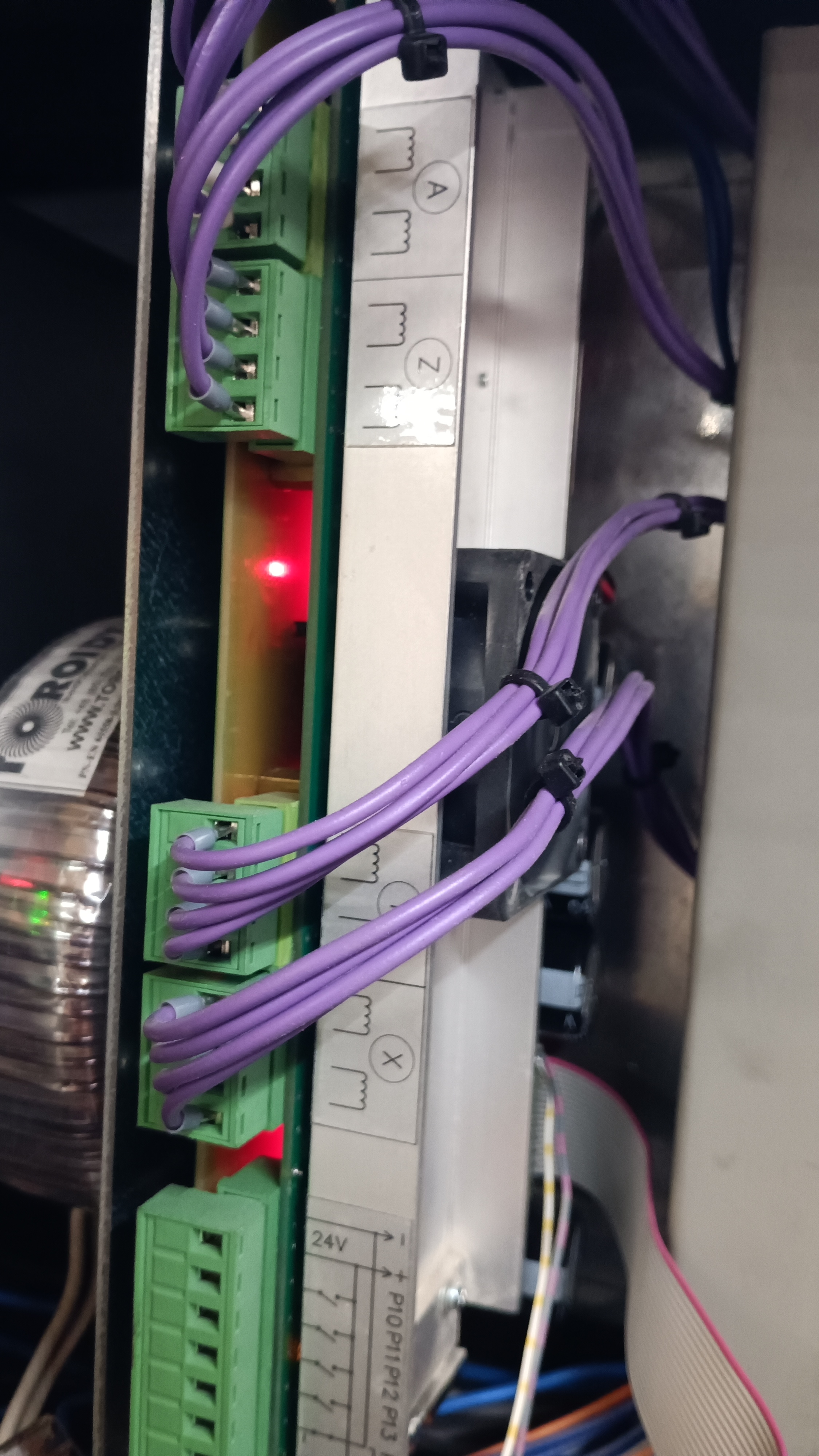

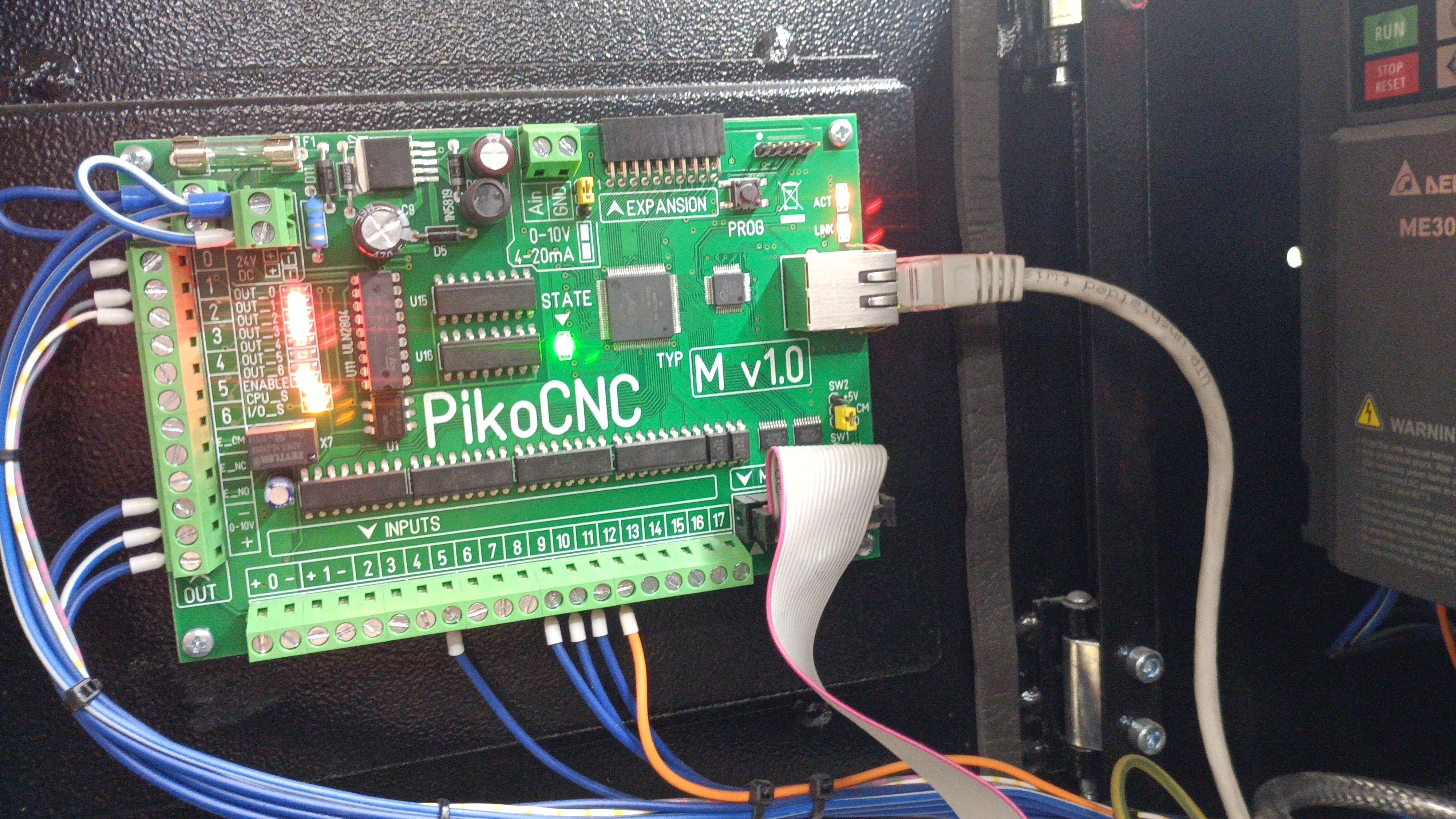

Czy ktoś z Was jest w stanie pomóc mi skonfigurować Piko pod bazowanie bramy na dwa czujniki (po jednym na stronę na silnik) ?
Producent maszyny mnie olał.
Mam płytkę piko ver. M 1.0 i sterownik osi ZERLP E5030x4.
Jest to zwykły ploter który ma po jednym silniku na stronę na bramie. Drugi jak widać jest w pięty pod oś A w ZERLPie. Podobno jest tam tez jakaś zwora która trzeba przestawić.
Nie ogarniam konfiguracji w programie. Czujnik zamontuję i podłączę elektrycznie.

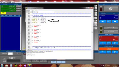

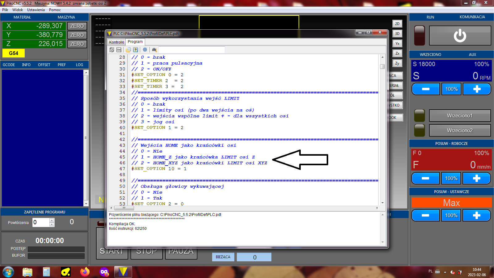

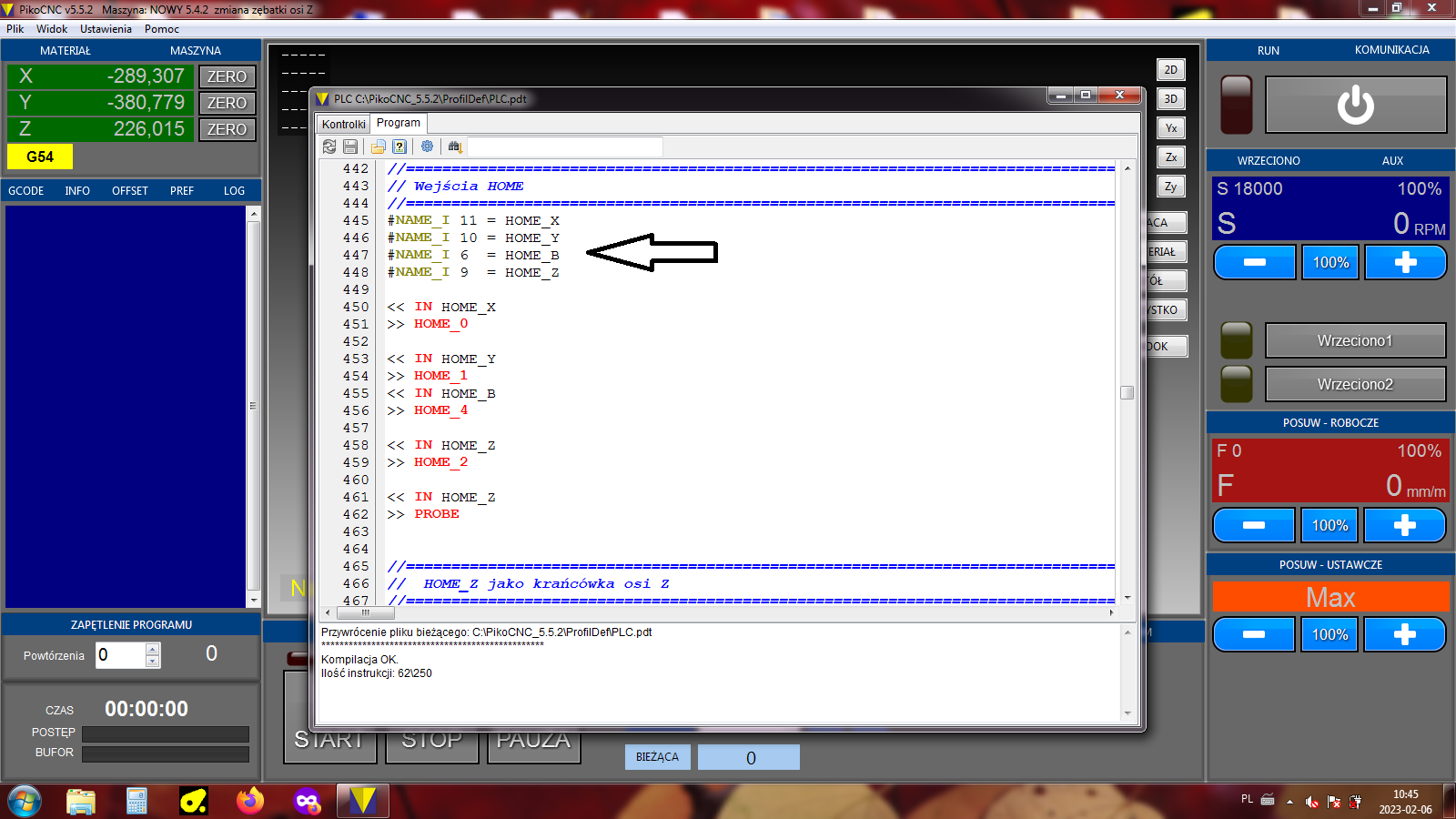

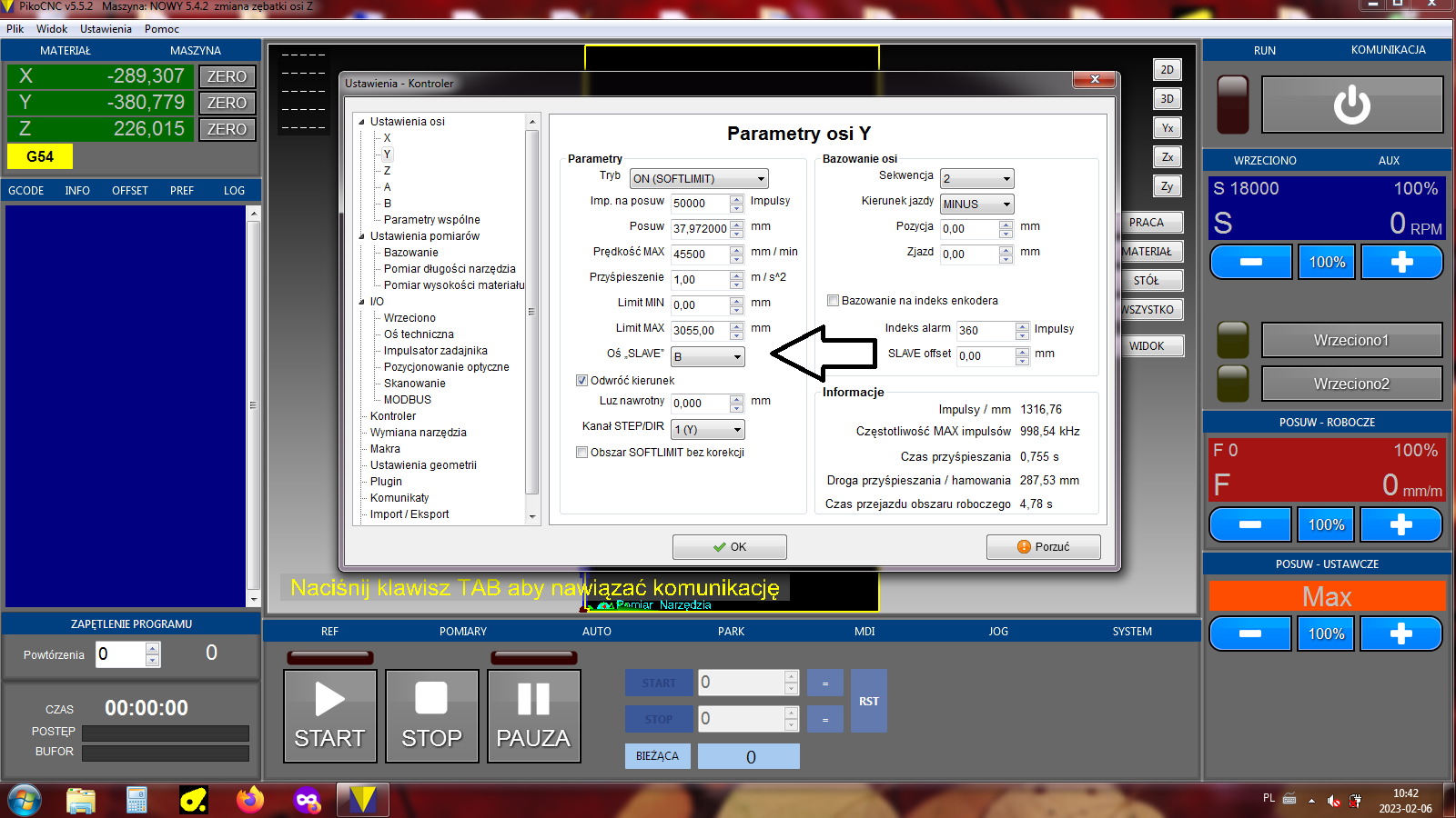

Bogu 40
- Posty: 39
- Rejestracja: 21 lip 2020, 18:01
- Lokalizacja: Starogard gd
Re: Pikocnc bazowanie bramy master/slave
Ja mam takie ustawienia i działa .
