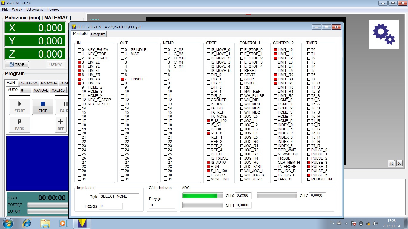

Zrób zrzut ekranu kontrolek podczas pracy. Bo STEP i DIR teraz nie widać.

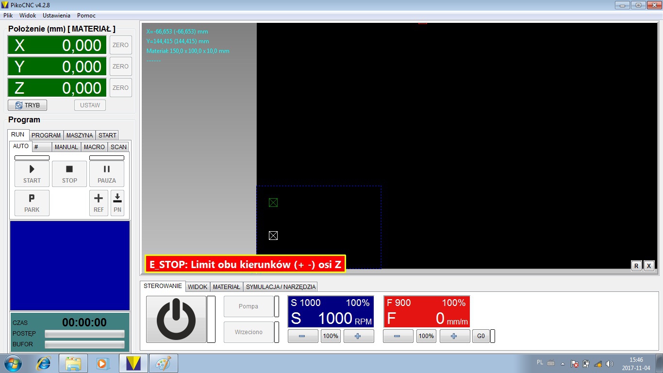

Witam. Trochę czasu upłynęło od ostatniego postu. Spróbowałem jeszcze raz uruchomić maszynkę na nowym firmware. Jest tak jak poprzednio. Silniki trzymają, jazda referencyjna niby jest ale osie się nie ruszają. W załączeniu zrzut 1 kontrolek podczas uruchomienia jazdy referencyjnej. Drugi zrzut zrobiony jest po wyłączeniu w ustawieniach każdorazowej jazdy referencyjnej. Po kliknięciu w przycisk PARK wyskakuje taki komunikat" E-STOP : Limit obu kierunków ( + -) osi Z".
Wszystkie osie ustawione mam na środku, tak że nie załączają się limity. Nie wiem co mogę jeszcze ustawić aby w końcu ruszyć osie.Obrazek

A kursor od osi narzędziowej jest na ekranie? Bo na zdjęciu nie widać.
Kontroli DIR i IS MOOVE nigdy nie świecą?
Robert

Post napisał: Petrus69 » 05 lis 2017, 08:02
Tylko to świeci co widać na kontrolkach. Przed wciśnięciem REF jest ikona przycisku a po wciśnięciu pojawiają się te zębatki.
Tak się zastanawiam czy ma znaczenie typ krańcówek NO, NC. U mnie są NC.
Ma. Na obrazku wyżej widać, ze masz wszystkie limity zablokowane. Domyślnie w plc limity są zdeklarowane jako NO. Musisz to zmienić na NC - a więc od linii 219 deklarację:
Kod: Zaznacz cały
#NAME_I 5 = LIM_XL
zmienić na:
Kod: Zaznacz cały
 #NAME_I_N 5 = LIM_XL
I tak kolejno dla wszystkich wejść.

Post napisał: Petrus69 » 09 lis 2017, 18:19
Witam. W końcu osie ruszyły. Wielkie dzięki Cosimo za poradę jak również dzięki wszystkim forumowiczom którzy także próbowali pomóc.
