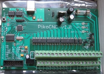

Witam, mam problem z ustawieniami PLC. Wcześniej miałem zainstalowaną wersję Piko starszą bez PLC i maszynka hulała. Obecnie postanowiłem przerzucić się na wyższą wersję i jest problem. Po uruchomieniu Piko i połączeniu wyskakuje mi komunikat o jeździe referencyjnej i jest aktywny przycisk REF. Po jego kliknięciu wykonywana jest jazda referencyjna ale tylko jakby w programie bo wszystkie osie stoją bez ruchu. Firmware jest oczywiście zainstalowane ver. 4.01 plik PLC też utworzony i nic. Szczerze mówiąc w PLC jestem zielony więc proszę o pomoc kolegów.

Co to za płyta ? Może sygnał ENABLE nie jest wyprowadzany na driver-y - silniki trzymają ?
Na początku programu PLC jest takie coś:
Kod: Zaznacz cały
// Typ płyty kontrolera
// 1 - A,E
// 2 - B
#SET_OPTION 4 = 1
Jeśli masz płytę B to musisz opcji 4 przypisać wartość 2 czyli:
Kod: Zaznacz cały
#SET_OPTION 4 = 2

Mam płytę 1.01 to chyba A. A silniki jak połączę to trzymają.

Post napisał: Petrus69 » 22 paź 2017, 08:30
Moja płyta jest taka jak na zdjęciu. Przypuszczam, że ta wersja jeszcze nie obsługuje PLC.
Cosimo jeśli tak jest to dziękuję wszystkim za pomoc i zamykam temat.
A co do obsługi mojej cnc wrócę do starszej wersji Piko.

Post napisał: RobWan » 22 paź 2017, 11:27
Petrus69 pisze: Przypuszczam, że ta wersja jeszcze nie obsługuje PLC.
Wątpię, że nie obsługuje.
