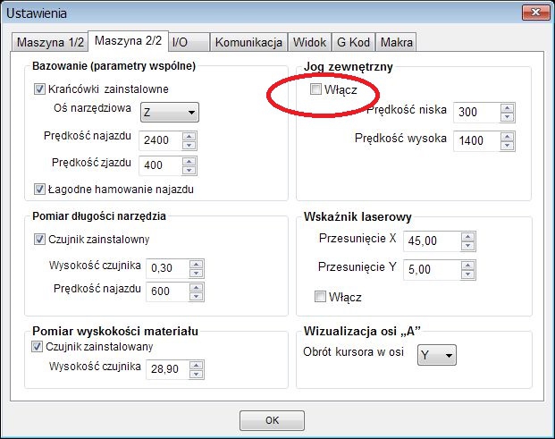

A co może być przyczyną, że maszyna (o zgrozo) sama się rusza? :evil:
Przykład: przejeżdżam gdzieś z wciśniętym klawiszem shift, zwalniam shift i strzałkę, a maszyna dalej jedzie, dopóki nie nacisnę e-stop. Czasem dzieje się nawet tak, że maszyna po zwolnieniu klawiszy zaczyna jechać w drugą stronę... :shock:
Posprawdzam jutro jeszcze wszystkie kable i wymienię ten 5m USB na krótszy, ale może ktoś miał coś podobnego?
Nie masz przypadkiem włączonego joga na wejściach krańcówek (rys) a krańcówki pozwierane ? Inaczej nie mogę sobie tego wyobrazić. Firmware w miarę aktualne 2.0.5 ?
