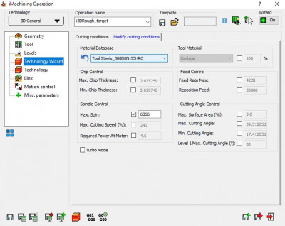

obrabiam obecnie stal 1.2311 frez 5ostrzowy fi12 5D
parametry producenta s=6366 f=3820 ae=0.6 i z takimi powinienem pracować aby narzędzie przeżyło dłużej niż kilka detali.
natomiast imachining 2d generuje mi parametry s=3230 f=5360 8poziom obróbczy
rozmawiałem z pomocą techniczna z solidcam oraz producentem narzędzia i nijak wychodzi to co w teorii powinno być według producenta. swoja droga parametry z solidcam tzn większy posuw od obrotów wątpię żeby to miało jakoś iść..
z chęcią dowiem sią jak wy sobie radzicie z takim problemem

tak tez z tego problemu wybrnąłem uzupełniłem co mogłem i wyszło podobnie

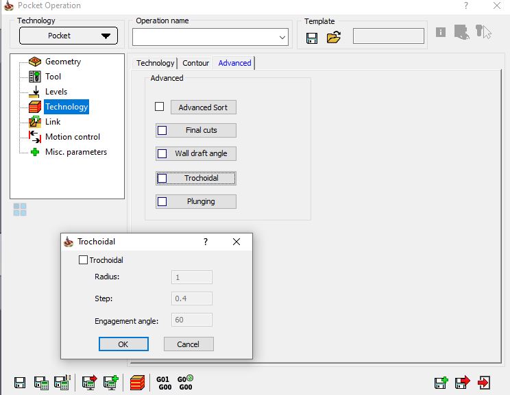

a tak z ciekawości jest jakaś obróbka trochoida w solidcam poza imachining 2d i 3d? i czy w tej strategii jest możliwość większej kontroli parametrów obroki

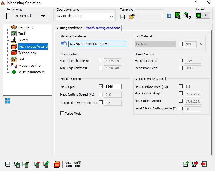

ale, że jak większej kontroli?
Wyptaszkuj sobie co chcesz zmieniać i to zmień, czy w wizardzie, czy w technology, troche to za chore, żeby ręcznie liczyć parametry.

HSR ale nie trochoidalne
Jedynie operacja do wybierania kieszeni i kanałków

Ja robię tak jak to pokazał @wojtek10916 w swoim pierwszym poście czyli wiem mniej-więcej na jakich parametrach chcę żeby frez latał w materiale i tak manipuluję parametrami w tej karcie aby się zgadzało. Kiedyś mnie to dziwiło po co tyle tych parametrów, ale jak dłużej się pobawiłem iMachiningiem to zacząłem doceniać możliwość, że można zmieniać praktycznie wszystko.

Mi chodziło o to ze pomoc techniczna z solidcam twierdzi ze kreator imachinig i to co wygeneruje tzn parametry to świętość. A sam widze chociażby na frezach firmy maykestag ze generuje bzdury i bez ingerencji frez nie ma szans dobrze pracować

tak jak juz mowilem wszystko zalezy od tego czy chce sie wyciagnac optimum z narzedzi. u mnie frez 5ostrzowy stal 1.2311 ap60mm ae 0.8 zrobil ponad 200 detali i stozek na ostatnim ok 0.03 ale na parametrach producenta na kreatorze polegl po 5szt....
ale mam tez inne krotkie narzedzia i tam kreator sie sprawdza
