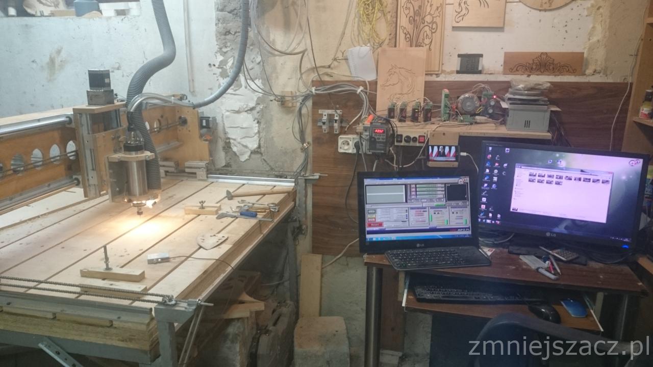

Ja budując swoją frezarkę założyłem, że nie wybieram się z nią na światową wystawę amatorskich frezarek CNC.
Nie musi wyglądać. Ma działać.
Falownik umieściłem nad monitorem, jak widać na zdjęciu.
Regulacji obrotów jeszcze nie skonfigurowałem z PWM , łatwiej mi sięgnąć do gałki niż ciskać na klawiaturze. Podłączyłem jedynie start, stop z programu. Kody M3 i M5.

a można falownik dać pod stół i mamy razem "klawiszologię" i E-STOP "pod ręką"
