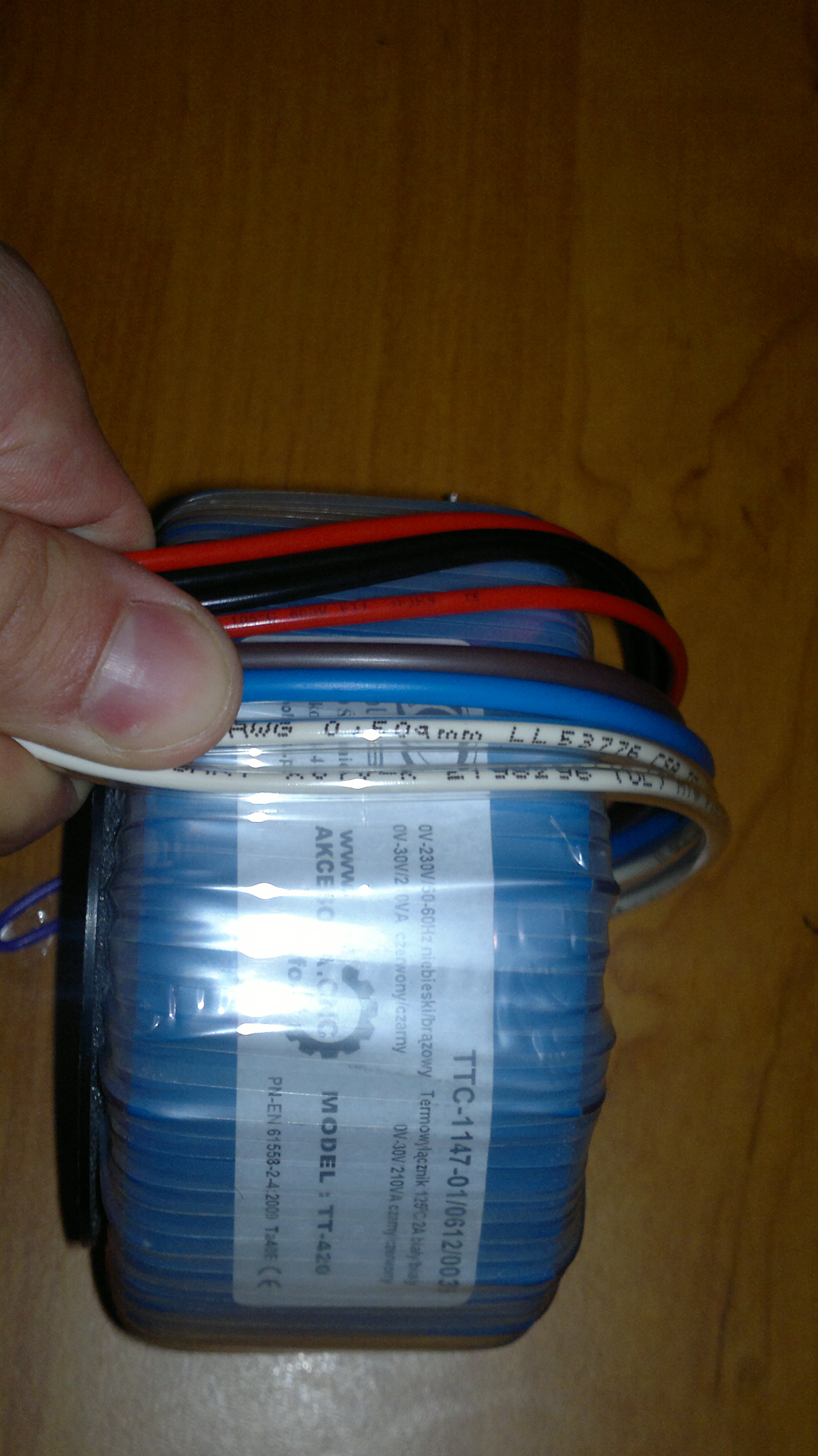

Pytanie
Post napisał: muste » 01 kwie 2012, 23:50
Proszę o pomoc
posiadam uniwersalny moduł zasilający Mz-01 oraz Transformator toroidalny TT-420 nie znam się na elektronice i pojawił się problem z połączeniem tych elementów ze sobą. Z Transformatora wychodzi 8 kabli ( miało być 6 i miałem to połączyć tak jak na zdjęciu i sprawa się skomplikowała jak przysłali mi zamiennik niby taki sam a jednak inny :) )
- 2 białe od termowyłącznika
- 2 czerwone
- 2 czarne
- 1 brązowy
- 1 niebieski
Opis z etykiety
0V-230V/50-60 Hz niebieski/brązowy
0V-30V/210VA czerwony/czarny
0V-30V/210VA czarny/czerwony
termowyłącznik 125 oC/2A biały/biały
nie wiem które to uzwojenie pierwotne a które wtórne
1'poza tym na płytce są oznaczenie do uzwojenia pierwotnego L N jaki kolor przewodu podłączyć do N a jaki do L
2' dla uzwojenia wtórnego na płytce są 4 miejsca oznaczone w kolejności * AC AC *
symbol * oznacza kropkę ( jaki kolor do którego * a jaki do AC)
3' do czego podłączyć białe kable opisane jako termowyłącznik ??
Wiem że opis jest kiepski ale jak pisałem nie znam się na tych sprawach a chciałem sobie zbudować frezarkę cnc.
GSM
Posty: 183
Rejestracja: 01 kwie 2007, 21:05
Post napisał: GSM » 02 kwie 2012, 02:40
A w gniazdku to masz ile, 30V? :razz:
niebieski/brązowy - pierwotne
czerwony/czarny - dwa wtórne
L - "faza", N - "zero", nie ma znaczenia które do którego odczepu podłączysz.
Termowyłącznik jest po to byś wiedział, że trafo się przegrzewa :twisted:
Zasadniczo łączy się go w szereg z uzwojeniem pierwotnym, wtedy wyłączy on trafo gdy to się przegrzeje.
(Jednak jakoś mi się nie podoba, że trafo 420VA ma bezpiecznik termiczny 2amperowy, tak trochę toto na granicy - ale ja tam się nie znam...)
Co do podłączenia uzwojeń wtórnych, to kolega emper 4 posty wyżej udzielił już odpowiedzi.
