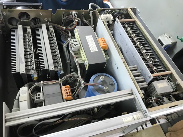

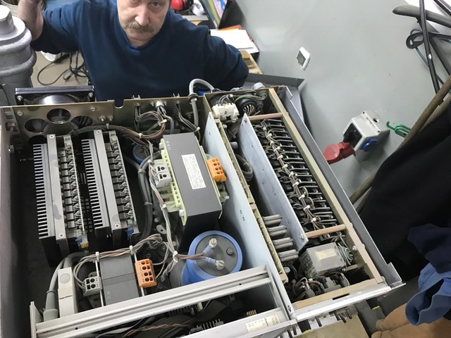

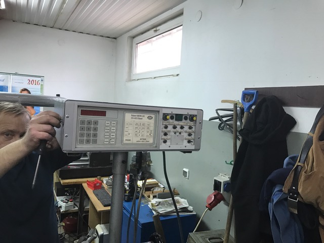

Cześć wszystkim, trafiła do Nas na warsztat dosyć stara tokarka CNC i próbuje zrobić z niej coś użytkowego dla siebie :)

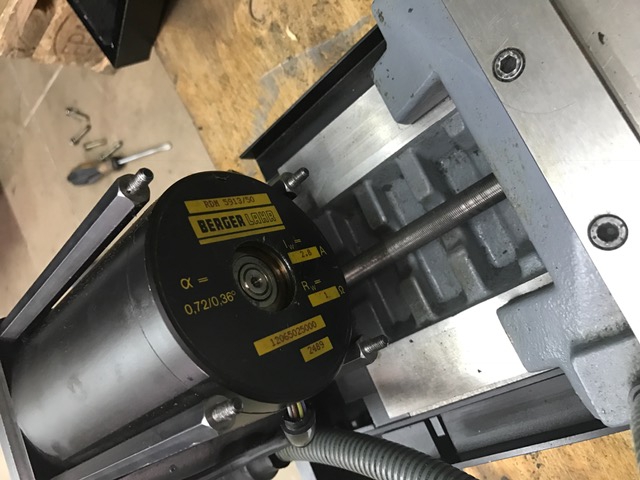

Nazwy niestety nie znam, silniki bardzo duże 5 fazowe oraz drobna śruba napędowa robi wrażenie pozytywne.
Mam za sobą kilka modyfikacji frezarek CNC na sterowanie Mach3 oraz Smoothieboard i podobne plany mam do tej maszyny jednak bardzo bym prosił bardziej doświadczonych kolegów o radę i informacje czy ktoś ma doświadczenie ze sterowaniem podobnego cuda?
Czy są do takich tokareczek jakieś ciekawe sterowniki czy lepiej robić to na Mach3 ?
Po zaglądnięciu widać sterownik silnika, jeszcze nie miałem chwili się przyglądnąć jednak liczę, że sterowanie jest po STEP i DIR.
Stare sterowanie było prawdopodobnie na rodzaj taśm magnetofonowych więc całkowicie odpada.
Widział ktoś taką maszynę kiedyś i coś mi powie o niej więcej? Jakieś doświadczenia z tego typu silnikami? ( dlaczego one takie drogie ?! używki rzędu 2 tysiaki )

Wygląda trochę jak emco.
Sterowniki 90% berger lahr tak jak silniki. Sterowanie step dir na pewno, tylko musisz podpiąć się w odpowiednie miejsce, albo znaleźć sterowniki 5fazowe.
Od spodu tych sterownikow jest plyta główna w która pewnie da się łatwo wlutowac. Daj zdjęcie z tamtej strony i może jednego sterownika. Jak jest całe zasilanie to będzie hulac

jak uruchamiam to bazuje więc wszystko sprawne. A kojarzysz może gdzie tam są krańcówki? szukałem i nic nie widać a jednak bazuje :)
Steryd
Posty: 4799
Post napisał: Steryd » 30 kwie 2017, 23:47
Jeśli to jest tak jak w nowszych emco, to sa czujniki zbliżeniowe i "wchodzące" na nie kawałki blachy.
