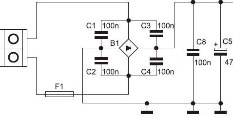

Możecie mi podpowiedzieć po co są kondensatorki 100nF równolegle do diod mostka ?

Tłumią zakłócenia na diodach prostowniczych. To co diody odbierają z sieci plus to w jaki sposób są obciążone (na przykład sterownikiem silnika krokowego) mogłoby generować jakieś "nowe zakłócenia". (przykładowe info z obrazka google: https://www.google.pl/search?q=kondensa ... =isch&sa=X do elektrody: http://www.elektroda.pl/rtvforum/topic2650357-30.html )
