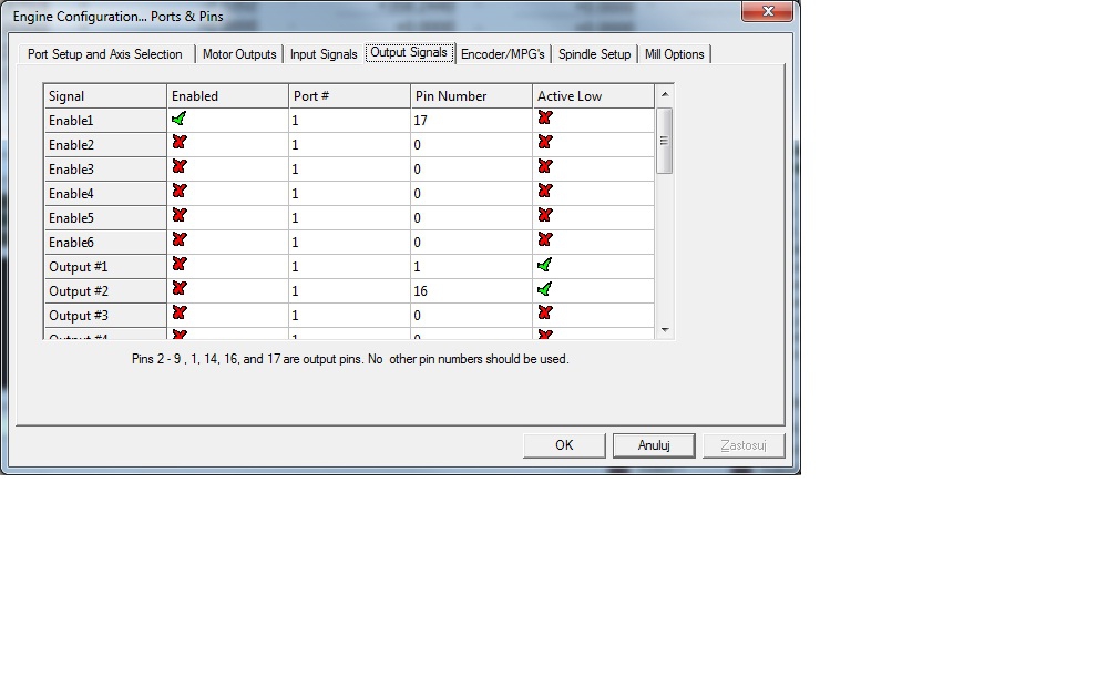

Po zainstalowaniu Win 7 32 bit coś tam działa.
Do macha ładuje plik konfiguracyjny ze strony sponsora pod sterowniki USD 34DA czyli M542
Pytanie czy to normalne ze kontrolki diody zapalają się na zielono dopiero po zwolnieniu przycisku RESET w Mach3 dając dopiero wtedy napięcie ? wszystkie 3 osie wtedy chodzą ,ledy zapalaja sie na zielono lecz kontorlka w Machu świeci sie w diagnostyce na czerwono przy Output signals current state.
Gdy przycisk RESET miga ... czerwona kontrolka diagnostyczna z macha gaśnie.
Podsumowując ...czy te diody na sterownikach powinny się świecić na zielona zawsze po włączeniu skrzynki sterującej czy tylko wtedy gdy zwalniam przycisk RESET

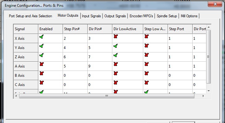

EDIT: Gdy likwiduje zielonego ptaszka w ustawieniach OUTPUTS ....w sterownikach diody swica sie cały czas na zielono po wlaczeni skrzynki sterujacej.
Drugi problem ..jak zmienic kierunki sterowania z klawiatury w machu ? np. naciskam na klawiaturze w dół os Y a ona jedzie mi do góry.
Po wczytaniu się w forum odnalazłem rozwiązanie na zmianę kierunków
zmieniłem stany w zakładce Ports and Pins na Dir LowActive
