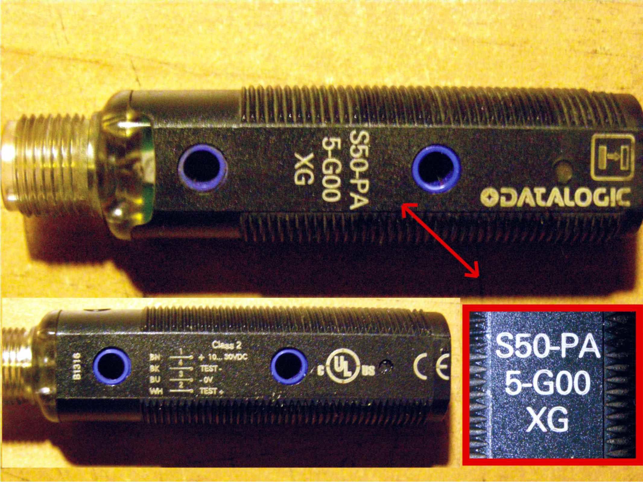

Wczoraj wpadło mi w ręce coś takiego. Dowiedziałem się że to jest fotokomórka.
I tylko tyle na ten temat wiem. Czy może ktoś wskazać miejsce skąd mogę pobrać jakieś manuale, tutoriale, opisy? A dokładnie chodzi mi jak to podłączyć, czy w parze czy jeszcze inaczej. A dokładnie chodzi mi o to aby zobaczyć jak to działa, no i może do czegoś to podłącze.

To raczej jest opis handlowy. A najlepiej opisuje gdzie kupić akcesoria do tego czujnika.
A czy potrzebne są jakieś inne elementy to już nie. I teraz nie wiadomo czy to jest nadajnik, czy może odbiornik, czy raczej zwykłe lusterko. A może to jest czujnik zbliżeniowy.
Ten opis w internecie występuje pod kilkoma firmami które go sprzedają. Ale nie mogłem znaleźć opisu technicznego co i jak podłączyć aby to zadziałało. I nie mam tu na myśli rozpiski pinów bo to już znalazłem tylko zasadę działania czyli co z czym i jak.
I jest jeszcze jedna opcja taka, że ja coś przeoczyłem w tych opisach - ale raczej w to wątpie.

Fotokomórka to tak ogólnie, bardziej to jest jeden ze składników bramki optycznej.
kubus838 pisze:A dokładnie chodzi mi jak to podłączyć
Podłączenie masz rozpisane na obudowie tegoż czujnika:
1 - Zasilanie od 10 do 30V DC (zazwyczaj 24VDC)
2 - Sygnał TEST -
3 - Masa
4 - Sygnał TEST +
Lusterka nie potrzebujesz, ale to co masz w rękach to nadajnik, potrzebny Ci jest jeszcze odbiornik żeby cały zestaw działał jak należy. Sam nadajnik jest bezużyteczny.
kubus838 pisze:pokaż w którym miejscu jest to napisane.
W powyższym PDF informacje o Twoim nadajniku i odbiorniku z nim współpracującym są na stronie 2 i 3.

Czyli do:
1 - podłączam plus zasilania
2 - nic nie podłączam
3 - podłączam minus zasilania
4 - nic nie podłączam.
Dobrze piszę skoro to nadajnik?

Tak wychodzi z opisu. Z tym że może on emitować wiązkę w podczerwieni, więc możesz nie zauważyć świecenia po podłączeniu.
