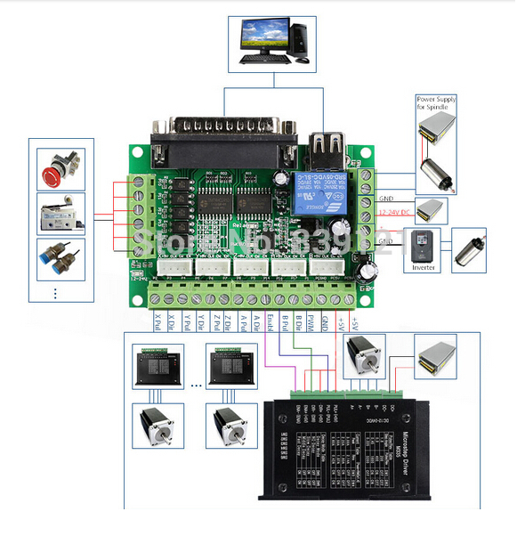

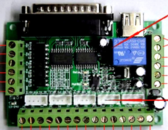

Pomocy - kupiłem od chińczyków taką płytkę LPT
Jest opisie że na PWM powinno być 0-10V , u mnie tylko niecałe 2V.
Czy ktoś może miał podobny problem ??
Napiszcie proszę jak to rozwiązać.

a podłączyłeś zasilanie 12-24V?

Podłączyłem oba .
Bez zasilania USB płytka jest martwa a bez 12-24V nie działa przekażnik i PWM.
Chyba można obejść gniazdko USB i podłączyć 5V do zacisków , ale jeszcze tego nie próbowałem.
Grzebałem trochę w googlach i stwierdziłem że to nie jest tylko mój problem .
Wiele osób ma podobne kłopoty.
Yarec
Posty: 2116
Post napisał: Yarec » 03 mar 2017, 22:22
+5 V na zaciski - i nie jednocześnie z USB, bywają kłopoty (nawet nie odwracalne)

Mariusz.H pisze:Jest opisie że na PWM powinno być 0-10V , u mnie tylko niecałe 2V.
Nie znam tej płyty, a dałeś takie zdjęcie, na którym niewiele widać (możnaby przynajmniej po elementach coś wywnioskować). Może zacytuj ten opis, bo na logikę to na PWM powinien być sygnał PWM, czyli przebieg prostokątny o amplitudzie 5V z wypełnieniem 0-100%, a nie napięcie 0-10V. Czy to jakiś skrót myślowy? Jak sobie podłączysz do PWM przetwornik PWM/0-10V to rozumiem, że może być 0-10V, z samego PWM-a to tak nie wyjdzie. Miernik pokaże jakieś głupoty (zależy też jaki miernik). Czy na tej płytce jest taki przetwornik?

This is a high cost, function over the entire MACH3 interface board has the following features:
1, fully supports MACH3 and other support parallel control computer software.
2, USB power supply and peripheral phase separation to protect computer security.
3, the external wide input voltage,12 to ­24V, and has anti­reverse function.
4, all input signals all through optical coupling isolation, which can be accessed stop, knife, limit, etc., to
5, one relay output port, the switch can control the spindle. Output port for the P17 port.
6, all the way through opto­isolated 0­ to 10V analog voltage output, the inverter can be controlled with a
corresponding analog interface to control the spindle speed. Output port for the P1 port.
7, open to all 17 ports, the drive can be accessed with the optocoupler can be controlled 5­axis stepper motor.
8, P1 as PWM outputs can be controlled with optocoupler input shaft governor.
9, can be accessed by common cathode or common anode, the input level for the drive to 5V.
10, all ports printed name plate at a glance
Poza tym sterownik jest opisany z obu stron PCB, Ludzie zacznijcie czytać a potem kupować i kombinować : a na YT to działa a u mnie coś nie . . . !
ezbig
Posty: 2103
Post napisał: ezbig » 04 mar 2017, 02:47
Czyli jest tak jak pisałem, a kolega autor mierzy napięcie nie w tym miejscu co trzeba ;)
