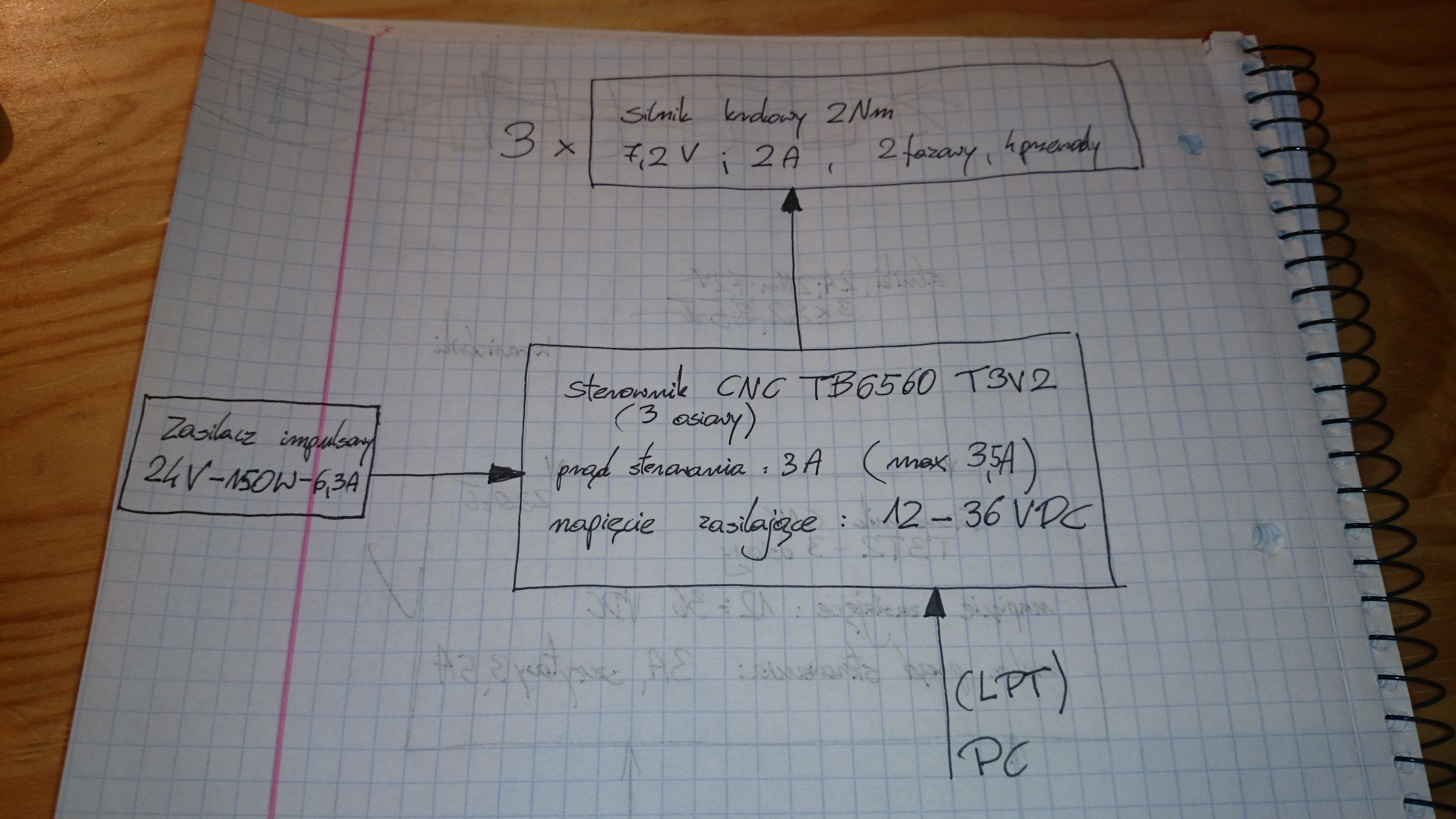

Jestem nowicjuszem na forum jak i ws. sterowania maszyn CNC. Buduję własną frezarkę, klasyczną, 3 osiową ze stałą bramą. Posuw będę wykonywał z pomocą tych elementów: http://www.ebay.com/itm/3-ballscrews-ba ... 1#shpCntId jednak nie jest to mój główny problem (jeśli jest coś "nie tak" z tymi elementami proszę o podpowiedź).
Moim problemem jest sterowanie. Złożyłem taki układ i mam pytanie czy on zadziała i czy wszystko jest dobrane poprawnie. Wiem, że zasilacz powinien niestabilizowany ale nie zdążyłem jeszcze o tym przeczytać, a wiem że ludzie z zasilaczy impulsowych korzystają.
Linki do podzespołów sterowania:
1. Silnik krokowy: http://allegro.pl/silnik-krokowy-2-nm-2 ... 47959.html
2. Sterownik: http://allegro.pl/3-osiowy-sterownik-cn ... 11887.html
3. Zasilacz: http://allegro.pl/sp-150-24-zasilacz-im ... 11917.html
Będę bardzo wdzięczny za pomoc, ponieważ nie chcę czegoś przez przypadek spalić ;)

Polecam polski sterownik zelrp - 3 osie zwarta konstrukcja, oraz super serwis.
nie trzeba się głowić nad żadnymi układami a do tego jest dużo bardziej żywotny niż "czerwone chińczyki"

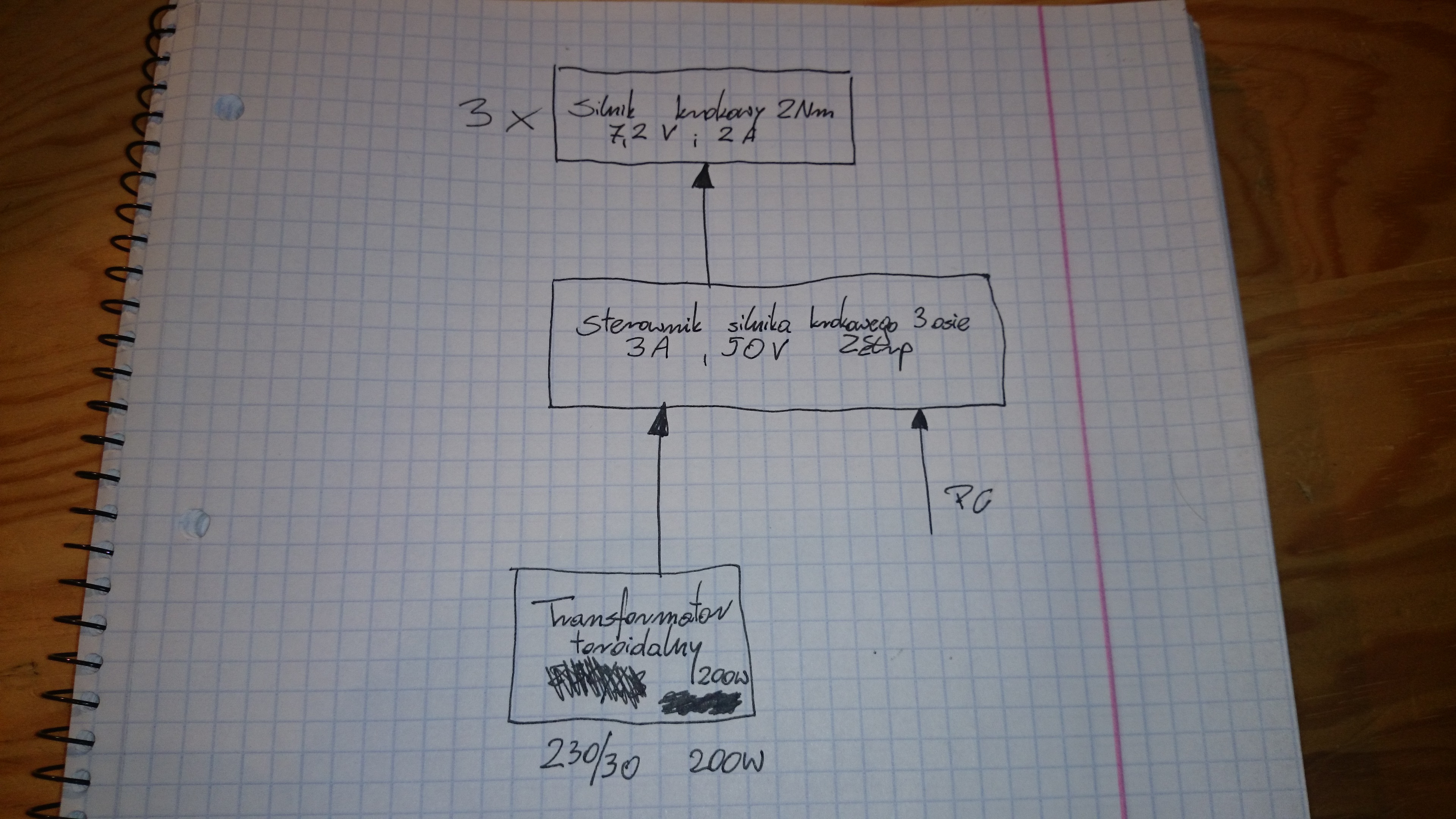

Czyli zamiast zasilacza do Zelrpa dać transformator toroidalny 230/(ile) do tych moich silników? 230/24 V? Czy może można więcej ?

Silniki nema 23 dobrze pracują na napięciu wyjściowym 45-50VDC
30VAC mam przy silnikach 1,9 nM - co daje ~42,42VDC
jeśli kolega zastosuje prze trafem stabilizator napięcia przed trafem, albo ups, to śmiało można dać 34VAC trafo i wtedy napięcie dla silników wyjdzie ~48VDC

I to byłby ok.
Sterowniki od zelrp są na napięcie maksymalne 50VDC, ten "bezawaryjny" z linku na alegro to tylko 36V.

To mogę zainstalować transformator 230/30 bez stabilizatora napięcia? Taki transformator może być podłączony bezpośrednio z sieci i uzwojenie wtórne do sterownika czy jeszcze dać gdzieś bezpieczniki ? Rozumiem że może to tak działać:

stabilizator kosztuje z 20 pln.

najtańszy znalazłem za 100 zł ( http://www.soltronik.pl/stabilizator-na ... 16483.html )

źle napisałem filtr przeciw zakłóceniowy - powinien dać radę.

A na jaki prąd ? 4A ?
Może być od razu gniazdo zasilające z filtrem przeciwzakłóceniowym ?
