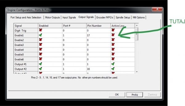

Kupiłem komplet 3 pojedynczych sterowników TB6560 i płytę rozdzielającą na 5 osi. Sterowniki i płyta tak jak widać na fotce poniżej. Nie wiem czy dobrze to połączyłem. Jak włączam reset w mach to sterowniki trzymają wał wszystkich silników. Jak klikam ponownie i włączam g-code silniki ani drgną i mogę obracać je palcami. Ciekawostką jest to, że i na płytce rozdzielczej i na sterownikach migają wtedy diody "pulse".
Wstawiam schemat jak to podłączyłem. Może coś jest nie tak. Proszę o pomoc.

Spróbuj w machu odwrócić sygnał enable na sterownikach.

Zaraz spróbuję zmienić enable na stan low jak radzi markus.

markus1984pl dobrze ci podpowiedział wejdz w macha i zamien i tyle .
