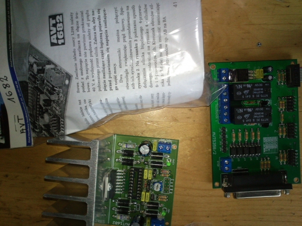

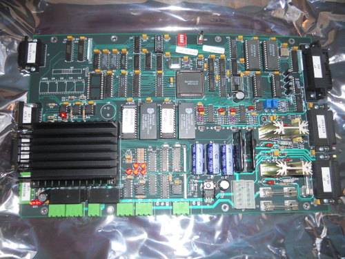

Wlasnie stalem sie posiadaczem kontrolera i silnika
opis ponizej niestety nie moge nigdzie znalezc ich not katalogowych ani zadnych info na ich temat prosze o pomoc.
Prosze rowniez o opinie bardziej obeznanych czy ow silnik i plytka nadaja sie do domowej roboty grawerko frezarki bramowej ze stala brama,ow silnik bedzie do napedu osiZ i czy poleca z Mach3.
Schrittmotor Stepper Steuerung Controller Stepping Motor Driver XYZ

Moja Steuerung

witam mam 3 silniki Prosze o pomoc nie wiem jaki zasilacz mam do nich zmontowac poniewaz nie wiem jakie maja napiecia pracy oto ich oznaczenia:
1 KH56KM2U001
2 QSH57185128101
3 MN23700001(01-09)
Prosze o pomoc jakie sa max i min napiecie i natezenie do zasilenia tych silnikow.

poza tym mam zamiar wysterowac je 3x AVT1682 B i nie wiem czy zasilacz ktory mam 28v 5a nie bedzie za mocny czy musze zmontowac cienszy.

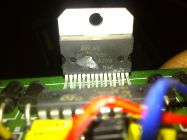

Post napisał: dzenio29 » 22 lis 2013, 16:44
witam
ponownie i znow mam problem wzialem sie do montazu kitow i...
po zmontowaniu wszystkich tzn. sterownik cnc avt5358/2 i trzy avt1682, po podlaczeniu pod lpt i silniki,ustawieniu mach 3 wlaczylem zasilanie 12v do sterowania z zasilacza od pecetaa zasilanie silnikow urzylem zasilacza firmy hama od laptopa 24v 200VA po uruchomieniu mach 3 i sterowaniu recznym jeden silnik pracowal bez problemu a drugi po wcisnieciu strzalki w gore lub doltylko drgnal a po chwili ku**a uklad L298N wystrzelil i puscil dym,po sprawdzeniu podlaczen i ukladow pod wzgledem zwarc postanowilem wymienic uklad na trzeci z kompletu i zamiane miejscna plycie sterowania i co i w drugim mam do kompletu tez dziura.prosze o pomoc i czy ktos mial podobny problem ??
