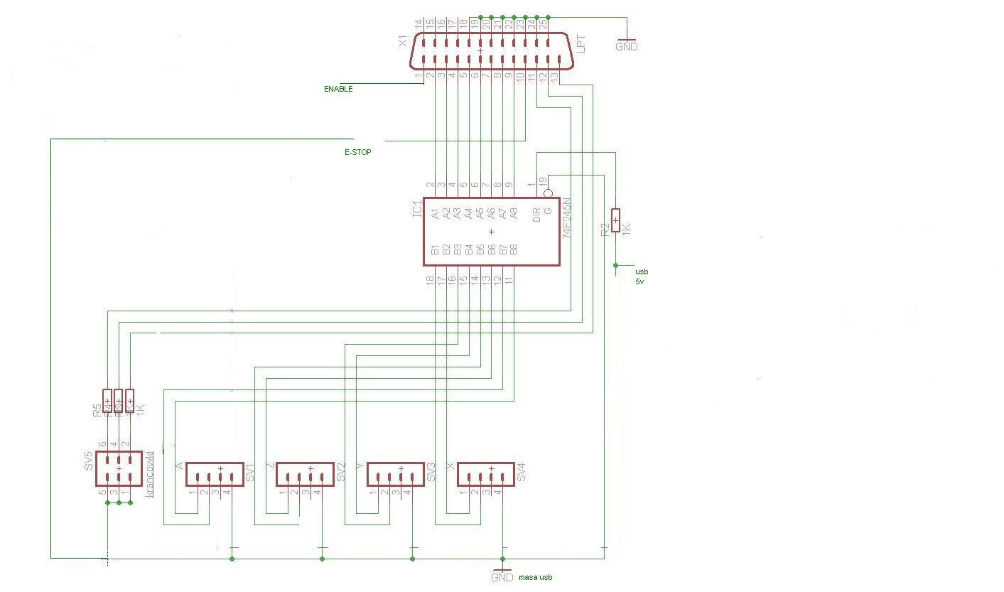

Post napisał: orzel10000 » 27 lis 2011, 11:29
dostałem taki schemat co o nim sądzicie
pukury
Posty: 7748
Lokalizacja: kraków
Post napisał: pukury » 27 lis 2011, 11:41
witam.
co można o nim powiedzieć ?
schemat jak schemat - wygląda to na coś co ma pracować zamiast mm2001 .
chyba - patrząc na lm555 .
pozdrawiam .

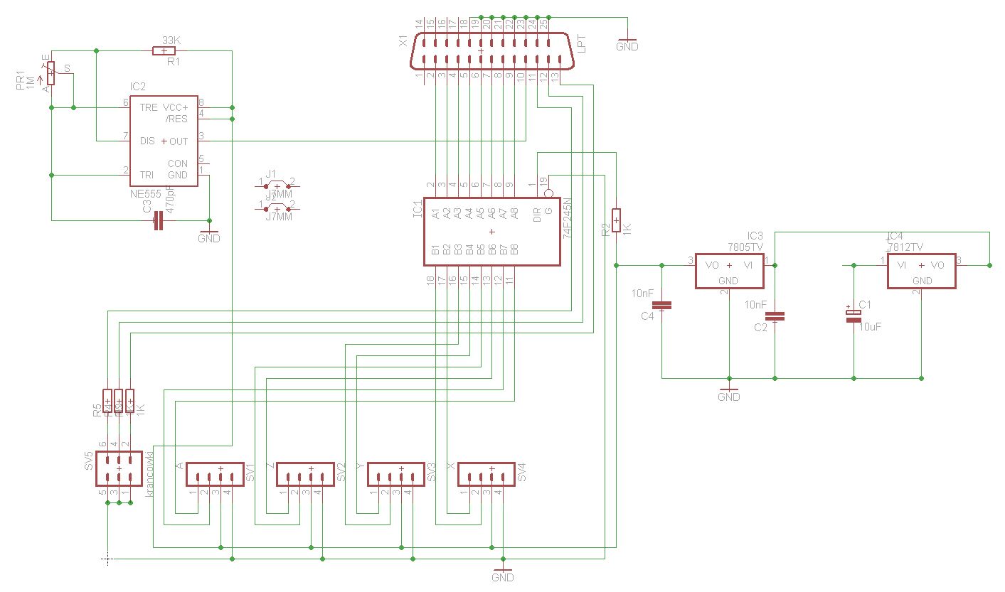

orzel10000
Posty w temacie: 11
Posty: 212
Rejestracja: 30 paź 2011, 08:32
Lokalizacja: lubelskie

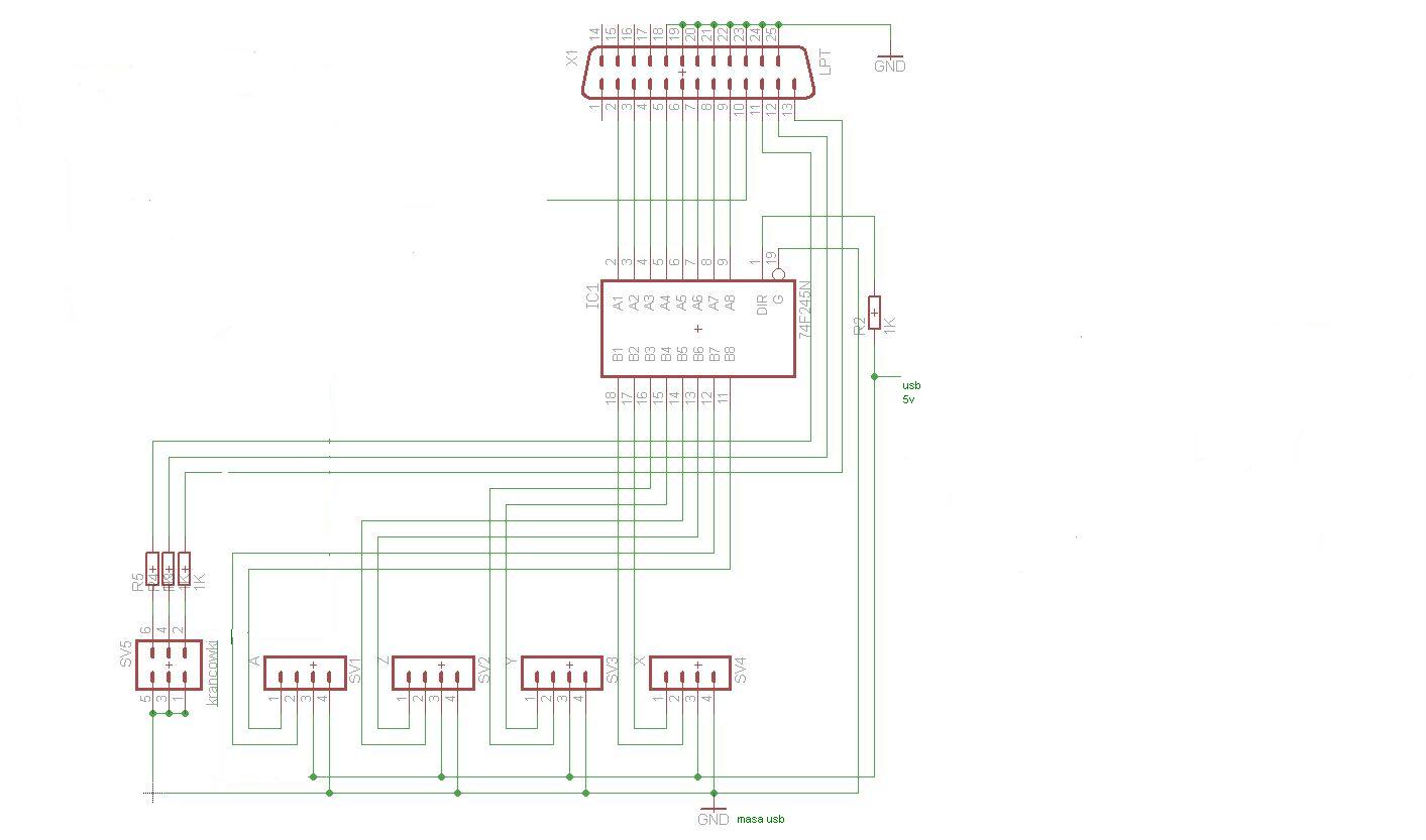

Post napisał: orzel10000 » 27 lis 2011, 12:42
myślę zrobić to tak co wy na to
pukury
Posty: 7748
Lokalizacja: kraków
Post napisał: pukury » 27 lis 2011, 12:50
witam.
ale - co to ma być ?
" płyta główna " - czy jak ?
to będzie bufor do lpt - problematyczny - i tyle .
pozdrawiam .
Mane Tekel Fares
orzel10000
Posty w temacie: 11
Posty: 212
Post napisał: orzel10000 » 27 lis 2011, 12:52
płyta główna może tak będzie lepiej
Leoo
Posty: 4017
Lokalizacja: Tarnobrzeg
Post napisał: Leoo » 27 lis 2011, 13:38
Jest dobrze. W przeciwieństwie do 74x14 układ 74x245 jest buforem magistrali i doskonale sprawdza się w tym zadaniu, oferując dużą obciążalność wyjść. Kwestia co zastaniemy po stronie sterowników osi, czy będą tam transopotory? Na razie separacji nie widać a skoro tak, użycie zasilania z USB nic nie daje.
Rozumiem, że 555 miał pracować jako wyłącznik ENABLE po czasie?

Leoo zobacz według ostatniej fotki tam NE555 są wywalone a ENABLE sterowane z programu
[ Dodano: 2011-11-27, 13:49 ]
jakie by zastosować do tego dobre transoptory
Leoo
Posty: 4017
Post napisał: Leoo » 27 lis 2011, 13:59
orzel10000 pisze:według ostatniej fotki tam NE555 są wywalone...
Dla tego użyłem czasu przeszłego - nieważne.
orzel10000 pisze:jakie by zastosować do tego dobre transoptory
Szybkie i tanie np: 6N137-E, H11L1-I z oferty TME.
orzel10000
Posty w temacie: 11
Posty: 212
Post napisał: orzel10000 » 27 lis 2011, 14:07
ok Leoo dam te transoptory
[ Dodano: 2011-11-27, 14:16 ]
leoo co myślisz o zrobieniu sterownika na układzie tb6560
tuxcnc
Posty: 9458
Post napisał: tuxcnc » 27 lis 2011, 14:52
Leoo pisze:Jest dobrze. W przeciwieństwie do 74x14 układ 74x245 jest buforem magistrali i doskonale sprawdza się w tym zadaniu, oferując dużą obciążalność wyjść.
7414 to bramki Schmitta.
Na schemacie nie widać dwóch metrów kabla, ale nie wolno zapominać, że on tam jest.
