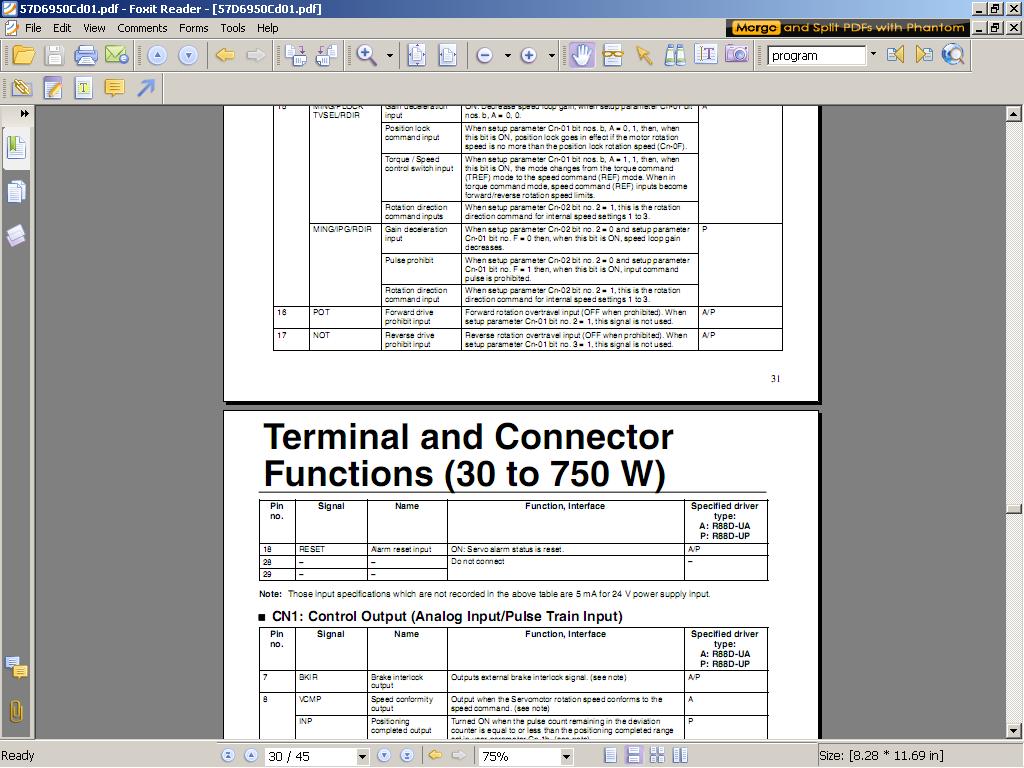

:arrow: Witam :arrow: Wychodze z pytaniem jestem w trakcie konczenia frezarki Do metalu i kamienia mechanicznie jest prawie zakonczona lecz pozostala kwestia servomotorow i driverow.
Zastosuje serva ac i kontroler plus enkodery , poniewaz mialem juz problem z krokowcami a W tej maszynie zalezy mi na dokladnosci i sztywnosci konstrukcji , znalazlem pewien servo controller ac lecz nie widze sygnalu step dir wiec nie mam pojecia jak podlaczyc taki servo kontroler jest to:
ormon sysmac R88D-UA08V
do konputera , prauje na linuxie mam mozliwosc comem albo lpt wyprowadzenia pinow z dokumentacji

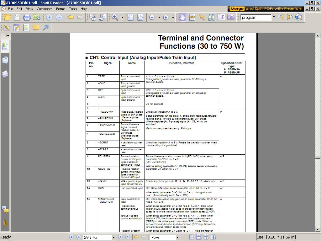

2 Zdjęcie pokazuje że możesz sterować Krokowo, masz wejścia Puls/Signal.
Ale konieczny jest wtbór trybu sterowania, takie ustawienie trzeba wprowadzić do servodrajwera albo z panelu sterującego albo poprzez kabelek i odpowiedni program do tego modelu wzmacniacza.
