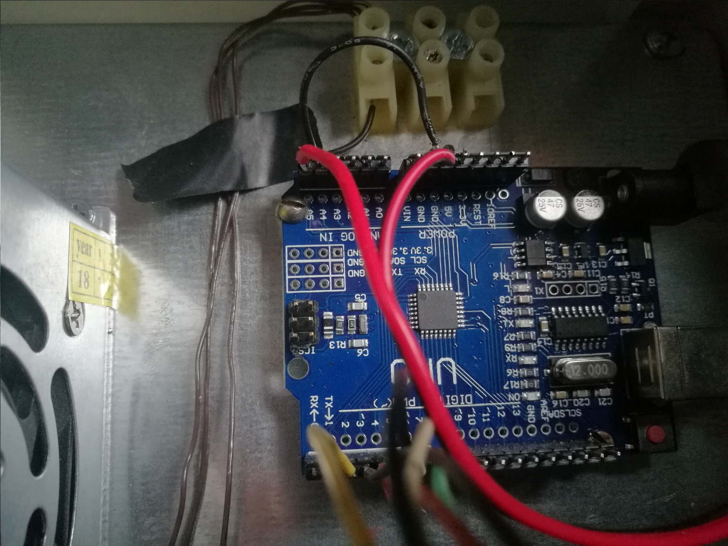

Koledzy mam problem bliski temu co kolega Waldemar-vuk opisał jakiś czas temu.
Mianowicie u mnie podczas włączenia komendy G38.2 Z-10F1 oś Z zaczyna podążać w dół, lecz po kilku obrotach nagle przystaje, zachowując stałe położenie- co równa się wykryciu zwarcia z GND, czyli pomiar zakończony, lecz do elementu połączonego do GND jest jeszcze kilka mm. Zmieniałem stany wysoki/niski w grbl w funkcji $6=0 na $6=1 ale wówczas podczas rozpoczęcia pomiaru automatycznie wywala mi ALARM ERROR 4. Przewody elementu pomiarowego mam wpięte bezpośrednio w płytę Arduino Uno w pin analogowy A5 i GND (co widać na foto). Przy użyciu kilku programów pomiar wysokości kończy się tym samym- zanim dojedzie do styku z GND wcześniej coś wykrywa i kończy procedurę. Czy miał ktoś z Was podobny problem, może podrzucić pomysł, co może być na rzeczy ? Czy na konstrukcji może jest już masa, która zwiera z krokodylkiem końcówki pomiaru, stąd takie dziwne zachowanie... ?

MASA DO NARZĘDZIA !!!adam-opole pisze: ↑22 lut 2020, 21:00czyli pomiar zakończony, lecz do elementu połączonego do GND jest jeszcze kilka mm.
Czujnik, ODIZOLOWANY OD MASY (!!!), na pin wejściowy Arduino.

Masz rację- jest u mnie tak jak napisałeś, wcześniej miałem podpięte błędnie, teraz masa idzie na narzędzie (spięte krokodylkiem) a mimo to kilka obrotów na osi Z i pomiar kończy się, choć do elementu gdzie ma zewrzeć jeszcze hoo hoo

Po pierwsze kondensator 10-100 nF Pomiędzy wejściem A5 i GND. Po drugie rezystor 5-10kΩ pomiędzy A5 i +5V.

Czy zatrzymuje się w tym samym miejscu... W zasadzie w Universal Gcode Sender 1.09 wykonuje kilka mikro kroków widziałem 0,0198 na wskazaniach osi Z i stop, zaś w programie SourceRabbit GCode Sender w momencie kliknięcia startu następuje proces ruchu nagłe zatrzymanie, poprawka dokładnego pomiaru i koniec- ale pomiar uznaje za successful.
Kolego TOP67- tego wzmocnienia nie próbowałem, jeśli ma to pomóc, to coś takiego przygotuje.. Dziwi mnie jednak trochę samo zachowanie układu, gdyż mam drugie Arduino uno i działające na nim prototypowe cnc, na którym uczyłem się obsługi, tam do nakładki SHIELD wpięte są przewody bezpośrednio z płytki pomiarowej wykonanej z kawałka PCB i śmiga aż miło, a tu kupiłem te chińską okrągłą podstawkę 20mm i taki numer...
