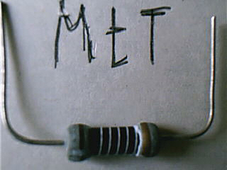

Natrafiłem kiedyś na ciekawe informacje dotyczące rezystorów wykorzystywanych do pomiaru prądu silnika. Idealnym byłoby zastosowanie tzw. bezindukcyjnych. W praktyce można po prostu zastosować po kilka rezystorów węglowych mniejszej mocy połączonych równolegle.

rezystory do pomiaru prądu (bezindukcyjne) można by zrobić z drutu oporowego... kiedyś kupiłem takie do końcówek wzmacniacza mocy audio... siedziały w emiterach tranzystorów mocy... i też miały być bezindukcyjne ;)
jeśli ktoś znalazł by drut o odpowiedniej rezystancji i pociął go na kawałeczki o odpowiedniej długości - to mielibyśmy... current sensing rezistor - jak alllegro przykazał !

A może ktoś ma w swoich zasobach drut manganinowy o średnicy 1 mm. Kiedyś miałem całą szpulę ale ktoś mi z....ł bo myślał,że to drut nawojowy, aja dorabiałem boczniki pomiarowa do mierników. Manganin to materiał na rezystory wzorcowe o prawie zerowym współczynniku temperaturowym rezystancji. Jestem gotów wykonać takie rezystory jeżeli tylko, ktoś ma materiał. Był kiedyś dostępny w sklepach BOMIS-u- ( koledzy z W-wy pomóżcie i sprawdźcie ).

witam ! w krakowie można kupić dowolne taśmy i druty oporowe - http://www.elektrotermia.com.pl . tym niemniej myślę że " cewka " wykonana z drutu oporowego niespecjalnie będzie bezindukcyjna ( niestety ) sytuację można by poprawić nawijając opornik bifilarnie . najprościej chyba dać kilka oporników MŁT równolegle . pozdrawiam !!

Faktycznie fajne rzeczy. Mogą zainteresować kolegów, którzy chcą się bawić odlenictwem. temperatura 1900 stopni budzi szacunek. Ale my potrzebowaliśmy druto na rezystor pomiarowy , a nie na element grzejny. Poza tym rezystory manganinowe (stop miedzi i manganu ) łatwo daję sie lutować. Węglowe połączone równolegle też się nadają tylko mają większy współczynnik temperaturowy i mniejszą stabilność w dłuższym okresie czasu.

witam ! chodziło mi o oporniki MŁT tzn metalizowane a nie o OWZ węglowe. w sumie w jakim celu nawijać oporniki jak można po prostu kupić " druciaki " i po problemie ? i jedne i drugie sa jak cewka i nie są bezindukcyjne. jeżeli chodzi o uzyskanie małej indukcyjności własnej to znacznie lepsze jest łączenie równoległe oporów. z indukcjnością jak z oporem szeregowo - wiadomo, równolegle - wiadomo . w załączeniu zdjęcie opornika MŁT . pozdrawiam !!

Zdrutu wolframowego lub chromonikieliny też można zrobić tylko odpada wtedy lutowanie - pozostaje jedynie zacisk mechaniczny
