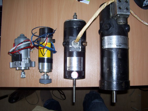

Post napisał: arizon » 14 maja 2008, 12:45
Leoo pisze:Zgadza się, będzie on małej wartości jeśli indukcyjność silnika będzie duża a napięcie zasilające niskie.
Leoo pisze:Może Kolega posiada serwo z prawdziwego zdarzenia i zmierzy indukcyjność?
Dzisiaj zmierzyłem rezystancje silników oraz indukcyjność. Wyliczyłem z tego stałe czasowe na zdjęciu 4 silniki wszystkie to profesjonalne serwa od lewej:
1- 200W ~15A
2- 200W ~2A
3- 500W 63V 10.5A
4- ~3KW 150V 21A
Tabela w exelu kolejność parametrów jest zgodna ze zdjęciem(jw).
obliczenia wykonałem w exelu
Jak widać to co mówiłem sprawdza się w zależności od silnika mamy różny prąd postojowy jednak jest on większy niż zakładałem.
wynika z tego zwykłe marnotractwo energii jak już Kolega zauważył kilka postów wcześniej. Takie sterowanie na postoju nie daje absolutnie żadnego hamulca postojowego podpinałem servo bez enkodera do UHU no i przy wypełnieniu 50% kręci się nim ciężej niż normalnie ale tylko minimalnie.
Leoo pisze:Może Uli w chory sposób steruje silnikiem, choć ilość sprzedanych procesorów raczej tego nie potwierdza.
Dalej się upieram że jest to chory sposób sterowania ale przez takie kluczowanie redukuje się koszty związane z dodatkowymi galwanicznie oddzielonymi źródłami napięcia dla górnych mostków - coś za coś.
W swoim projekcie rozwiązałem ten problem i mogę w zupełności statycznie sterować górnymi tranzystorami bez dodatkowych źródeł zasilania oraz cewek itp.
Jak skończę projekt to zaprezentuję go na forum.

Leoo
Posty w temacie: 12
Posty: 4017
Lokalizacja: Tarnobrzeg
#59
Post napisał: Leoo » 14 maja 2008, 14:32
arizon pisze:Dalej się upieram że jest to chory sposób sterowania ale przez takie kluczowanie redukuje się koszty związane z dodatkowymi galwanicznie oddzielonymi źródłami napięcia dla górnych mostków - coś za coś.
IR2184 można nakłonić do pracy statycznej niewielkim kosztem. Bardziej skłaniałbym się do stwierdzenia, że wpisanie do rejestru PWM pojedyńczej wartości umożliwiło jednoczesne sterowanie kierunkiem i prędkością silnika. Często w praktyce okazuje się, że właśnie najprostsze rozwiązania się sprawdzają. Raczej takie rozwiązanie należy promować a nie piętnować. Proszę zauważyć, że silnik krokowy zmarnuje znacznie więcej energii podczas zatrzymania.
