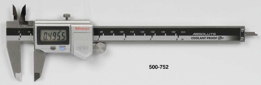

Przyklad: Sprzedawca w USA opisuje suwmiarke IP66 jako coolant proof czyli "odporna na dzialanie chlodziwa i smarow". Dalej pisze ze "obudowa chroni przed kurzem i woda" oraz ze moze byc uzywana "gdziekolwiek, nawet pod woda".
Katalog Mitutoyo potwierdza: coolant-proof, dust-proof, chip-proof. Jednak pod haslem "ochrona przed woda" zaznacza ze jest to "ochrona przed strumieniem wody" i podaje metode testow: spryskiwanie suwmiarki cisnieniem 30Kpa z dystansu 1m, srednica weza 12.5mm (ok 100l/min) czas testu 3min. Jest to dosc powazny test, jednak nigdzie nie ma mowy o zanurzaniu.
Wedlug oficjalnego katalogu standardow wyglada ze dopiero IP67 nadaje sie do zanurzania- aby przejsc test obiekt musi byc zanurzony na glebokosc 1m przez 30min. (Test na IP68 to zanurzenie na glebokosc 15m bez limitu czasowego). IP67 to zdaje sie najwyzszy rating jaki spotyka sie na suwmiarkach.
Klasyfikacja znakow IP: http://pl.wikipedia.org/wiki/IP_%28stop ... ochrony%29
Znajac solidnosc Japonczykow nie obawialbym sie chwilowo zanurzyc suwmiarki IP66 w wodzie. Wszystkim innym oczywiscie polecam Mitutoyo IP67- ja bez problemu mozna wlozyc do chlodziwa i nic jej nie bedzie:
(posiada enkoder absolutny)

Jest tylko jeden problem-mitutoyo z funkcją ABS(bardzo przydatna) IP67 kosztuje ok 200$ w najlepszym przypadku.
