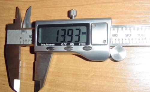

Post napisał: Rayford » 23 lut 2007, 17:26
Gwizdneli starą suwmiarke :( musiałem kupić nową :)

Post napisał: Kołchoz » 23 lut 2007, 19:28
Rayford pisze:musiałem kupić nową
Mam taką samą. jest niewiele droższa ale o niebo lepsza.Jako liniał sprawdzi sie znakomicie
