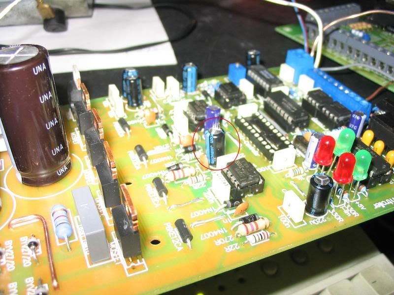

mam pewien problem z jednym z UHU omyłkowo wlutowałem jeden z kondensatorów na odwrót na zdjęciu widać efekty.
Niestety po wymianie kondensatora świeci czerwona dioda z dopiskiem Error czy domyślacie się co jeszcze mogło ulec uszkodzeniu ?
PS. Nie polecam nocnych prac z uhu… ja mam już nauczkę:

Post napisał: rockykon » 25 mar 2007, 12:58
sprawdz TL'ke, mi sie ta dioda swieci jak poprzepalam diody te przy mosfetach

Post napisał: termit_tm » 26 mar 2007, 22:25
wymieniłem wszystkie diody i układy na płytce i ciągle to samo może spróbować wymienić mosfety ??

Post napisał: Leoo » 27 mar 2007, 18:10
W prosty sposób możesz sprawdzić mosfety.
Zakładam, że w układzie nic się nie grzeje a ścieżki są całe.
Piewszy test.
1. Odłączamy zasilanie i silnik.
2. Wyjmujemy z podstawek obydwa IR2184.
3. Robymy zworki na końcówkach D-S T1 i T2 (można miedzy K1 i VM+, K14 i VM+).
4. W podstawki IC1, IC2 wkładamy zworki między pinami 3 i 4.
5. Włączamy tylko zasilanie VM+, VM- przez żarówkę (na wypadek zwarcia zaświeci).
Powyższy test sprawdza jednocześnie T3, T4, D7 i D8. Jeśli żarówka świeci to mamy uszkodzony jeden z w/w elementów.
Drugi test.
1. Odłączamy zasilanie.
2. Wyjmujemy zworki z podstawek IC1, IC2.
3. W podstawki IC1, IC2 wkładamy zworki między pinami 3 i 7.
4. Likwidujemy zworki na końcówkach D-S T1 i T2 (lub miedzy K1 i VM+, K14 i VM+).
5. Robymy zworki na końcówkach D-S T3 i T4 (można miedzy K1 i VM-, K14 i VM-).
6. Włączamy tylko zasilanie VM+, VM- przez żarówkę (na wypadek zwarcia zaświeci).
Powyższy test sprawdza jednocześnie T1, T2, D9 i D10. Jeśli żarówka świeci to mamy uszkodzony jeden z w/w elementów.
Na koniec usuwamy wszystkie zwory i zworki, instalujemy IC1, IC2.
Testy pozwalają zlokalizować zwarcia na elementach układu.
Można przeprowadzić test przewodzenia tranzystorów ale to trochę więcej pisania.

Post napisał: termit_tm » 27 mar 2007, 19:27
wymieniłem mofety i nic nie dało co jeszcze może być podejrzane ??
może spróbuje opisać dokładniej jak to wygląda a wiec tak:
włączam uhu i świecą zielone diody jednak wystarczy ze okręcę lekko oska sinika i zaraz zapala się czerwona dioda (Error) tak samo dzieje się w przypadku gdy chce zakręcić serwem z macha2 od razu zapala się czerwona dioda :neutral: gdy zresetuję UHU zworka świeca tylko zielone i sytuacja powtarza się jak wyżej :???: cześć logiczna jest raczej sprawna bo działa komunikacja przez RS232

Post napisał: rockykon » 27 mar 2007, 21:13
a sprobuj zamienić kable od zasilania silnika, albo sygnały A i B podłącz na odwrót :-)
i sie pochwal ....

Post napisał: Leoo » 27 mar 2007, 22:28
Po zresetowaniu UHU przyjmuje, że synchronizm między enkoderem a silnikiem jest osiągnięty. Jeśli teraz poruszysz enkoderem układ powinien zareagować na uchyb. Na bramce IC10d (pin 8, 9) mają pojawiać się impulsy PWM. W tym czasie wejścia SD obu IR2184 (pin2) muszą być w stanie H (5V). Między procesorem (pin 15) a tranzystorami mocy zostało kilka elementów. Sprawdź jeszcze w jakim stanie logicznym jest wejście R IC8B (pin 10), ma być L.
