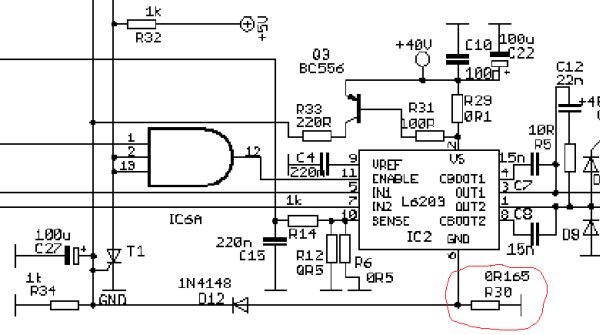

Witam. Wszystkie przedyskutowane tu rozwiązania odniosły spodziewany skutek, czyli, sterownik działa, prawidłowo, zarówno z silnikiem 1 amperowym jak i z tym 4 amperowym.
Pozdrawiam. Dziękuję wzystkim za pomoc.
PS Markcomp77 postaram się powoli opracować to PCB i po urlopach przedykutujemyh temat.
Dzięki jeszcze raz, rzyczę udanego wypoczynku.

mag32 pisze:Witam. Wszystkie przedyskutowane tu rozwiązania odniosły spodziewany skutek, czyli, sterownik działa, prawidłowo, zarówno z silnikiem 1 amperowym jak i z tym 4 amperowym.
a który błąd był krytyczny?

Post napisał: mag32 » 28 lip 2006, 21:25
Zakłucenia. Gdy zamontowałem kondensatory na 100n na ścieżkach prowadzących sygnały ABCD ale bez I1 I2, silnik zaczą się kręcić, chociaż nie dało się zbyt durzych obrotów uzyskać. Po Twojej Marckomp podpowiedzi co do kondensatorów dla rezystorów referencyjnych, wszystko doszło do normy, ostatercznie dynamikę silników mniejszej mocy poprawiło zwiększenie rezystorów do 1 Ohma, dla 4 Amperowego nie ma to różnicy.
Zakładanie kondensatorów na liniach I1/2 nic nie daje. Poza tym, ważne też jest to, by układ RC dla Oscylatora Chopera był jak najbliżej nogi 15, efekt jest taki, że jak by stabilniej pracuje, co da się odczuć na "ucho" ;).
Tak to mniej więcej wygląda, szkoda że jeszcze nie mam oscyhloskopu :( ale może w krótce.

Post napisał: Leoo » 15 cze 2007, 11:18
Problem w R30. Wzrost potencjału wywołany przepływem prądu fazowego nanosi się na poziomy logiczne sygnałów ABCD oraz na komparator choppera. Dla tego układ się wzbudza.
Jeszcze pytanko do kolegi markcomp77. Od kiedy to element, na schemacie oznaczony T1, nazywa się triak? Jaki będzie prąd bramki przy napięciu zasilania 40V i R33 o wartości 220R? Rozumiem, że C27 ma przyśpieszać działanie zabezpieczenia?
