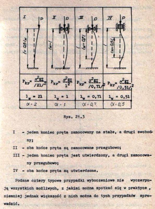

Obustronne "naciąganie" śruby jest dość ryzykowne. Wszystko przez temperaturę i rozszerzalność cieplną materiałów, która może wystąpić na skutek czynników zewnętrznych lub nagrzania samej śruby pod wpływem tarcia. Z tego powodu w większości przypadków stosuje się główny blok na łożyskach skośnych po stronie silnika i zwykłe łożysko poprzeczne, pasowane suwliwie na drugim końcu śruby. W ten sposób kompensujemy termicznie napęd. Należy pamiętać, żeby krańcówki bazujące też umieszczać po stronie silnika, by zminimalizować dryft termiczny na punkt zerowy maszyny.

Wielce sobie cenię wypowiedzi kol.Rayford, ale do końca się nie zgodzę z tym. Posunąłem się do grzebania w literaturze. Rozróżniamy cztery przypadki wyboczenia pręta w zależności od sposobu zamocowania jego końców (rysunek). Myślę, że rozpatrywany powyżej można określić jako ostatni w tabeli. Autor cytowanego opracowania pisze dalej, że podane przypadki nie wyczerpują wszystkich możliwych, jakie występują w praktyce, ale większość z nich można do takich przypadków sprowadzić. Napięcie śruby łożyskami na pewno poprawi sytuację, jednak napięcie to nie może być zbyt duże ze względu na łożyska właśnie. Łożyskami nie napniemy śruby do granic wytrzymałości i nadal będziemy mieli do czynienia ze zjawiskiem wyboczenia na długości śruby od napędu do nakrętki.Rayford pisze:A co to ma do rzeczy... ?

Oczywiście, że możesz się nie zgadzać bo piszę tu o rozwiązaniu czysto teoretycznym... działało by to idealnie gdyby śruba nie rozciągała się pod wpływem temperatury jak wspomniał Leoo i łożyska musiałby się ogóle nie zużywać... . Jednak uważam, że przy długich i cienkich śrubach zakotwiczenie śruby z obu stron jest jak najbardziej wskazane...BYDGOST pisze: Wielce sobie cenię wypowiedzi kol.Rayford, ale do końca się nie zgodzę z tym
Widzę dołączyłeś rysunek ale nie o tym pisałem... nie zrozumiałeś mnie ... pomyśl jeszcze o czym pisałem bo nie wiem jak to inaczej wytłumaczyć

No wiem. Chodziło o wykazanie różnic pomiędzy pchaniem a ciągnięciem wózka przez śrubę. Moją intencją było wykazanie, że przy odpowiedniej długości śruby mamy do czynienia z jej wyboczeniem podczas pchania. Podczas ciągnięcia wyboczenia nie zachodzi. Wynika stąd, że przy bardzo wiotkich śrubach powinno być tylko ciągnięcie czyli napęd musiałby być z dwóch stron. Z kolei to co napisał Leoo to jest fundamentalna sprawa i musiałaby być jeszcze kompensacja od wpływu temperatury. W praktyce takie rozwiązanie byłoby kłopotliwe i dlatego trzeba dać odpowiednią grubość śruby i trzeba zrobić wszystko, żeby długość jej była jak najmniejsza.
