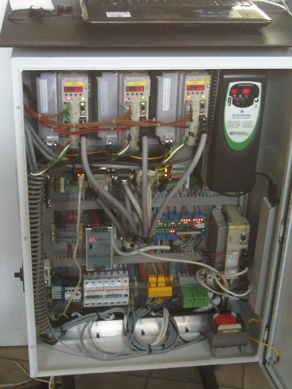

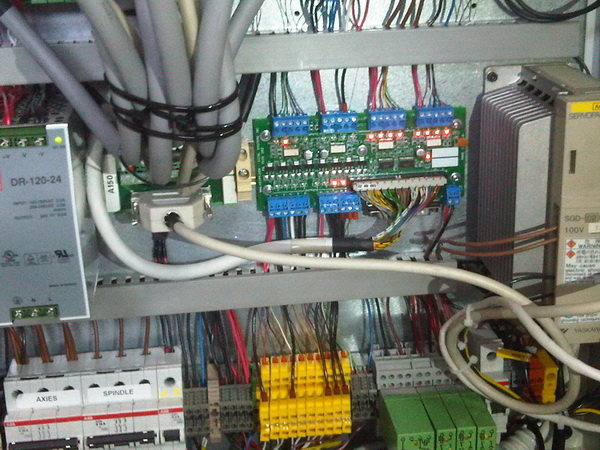

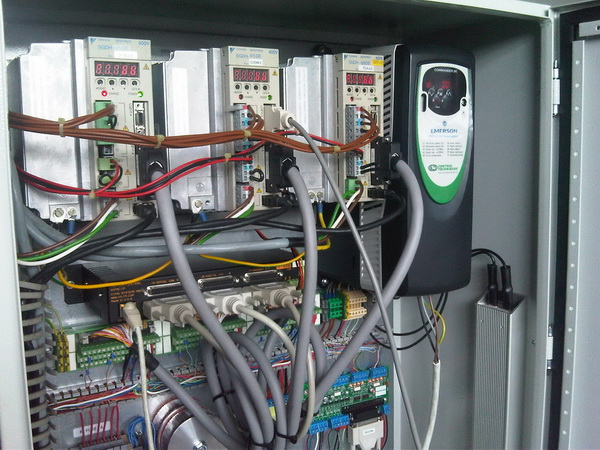

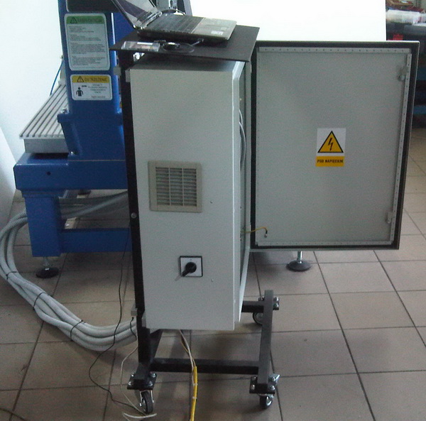

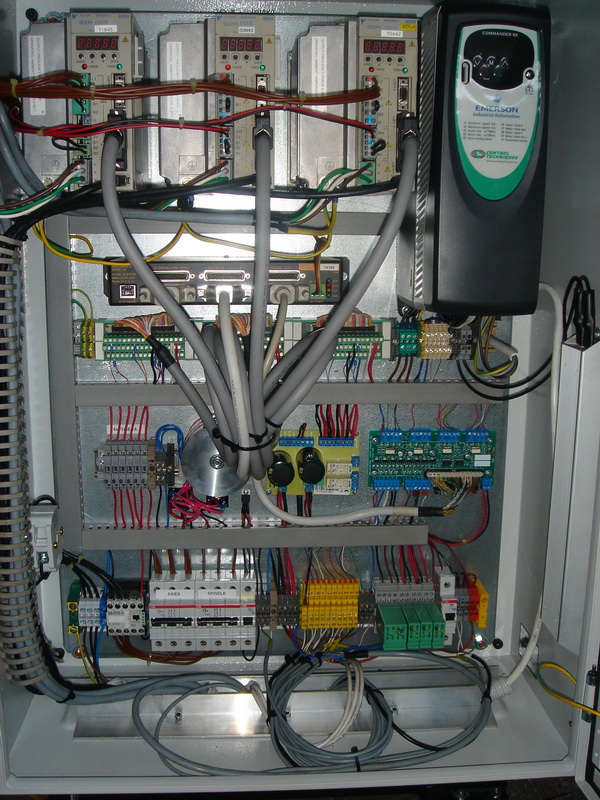

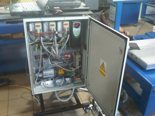

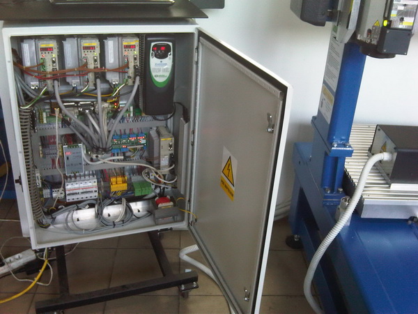

Post napisał: Piotrjub » 19 mar 2010, 13:54
Na początek skrzynka sterująca wyglądała tak jak na pierwszych zdjęciach. Niestety potem trzeba było ja troszkę przerobić.
Piotrjub
Posty: 1494
Lokalizacja: Gdansk
#35

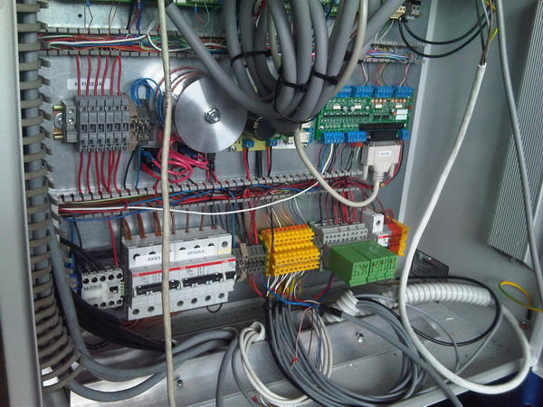

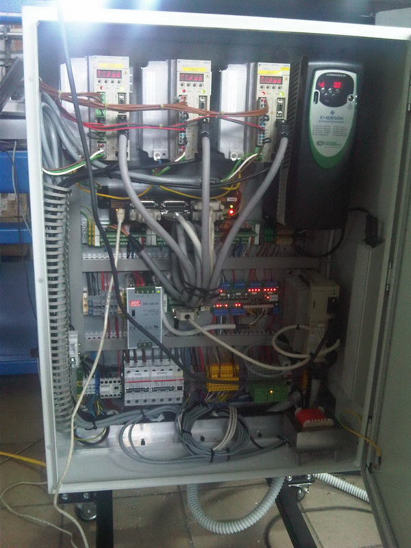

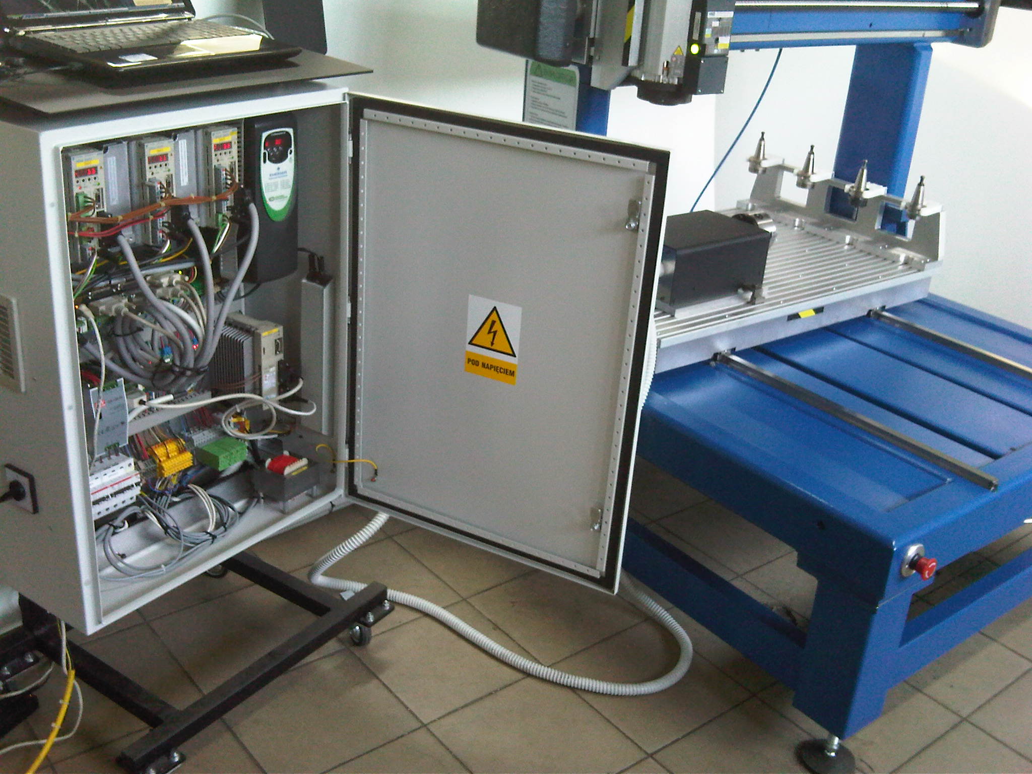

Post napisał: Piotrjub » 19 mar 2010, 14:23
Po przeróbkach całość wygląda już trochę inaczej. Musieliśmy przerobić samo DSPMC bo nie chodziło to ładnie ale w chwili obecnej nie ma najmniejszych uwag do pracy urządzenia. Nie spotkałem w chwili obecnej lepszego sterowania i tak funkcjonalnego. Podłączona oś obrotowa.
Skrzynka sterownicza 3.jpg (175.1 KiB) Przejrzano 3840 razy
Skrzynka sterownicza.jpg (179.94 KiB) Przejrzano 3840 razy
Skrzynka sterownicza 2.jpg (93.17 KiB) Przejrzano 3841 razy

#36
Post napisał: olo_3 » 03 kwie 2010, 17:20
piotr,
dawno mnie tu nie było,
z całym szacunkiem dla Twojej osoby, NIE zaśmiecaj wątku o dsp jakimiś wydumkami, które ni jak maja się do tematu, jak szukasz reklamy na te Wasze niby "profesjonalne" obwody - załóż sobie nowy temat lub wkup reklamę na banerach.
co do rzekomych zakłóceń, wcale się nie dziwie ze je masz - co za baran zrobił te "pętle indukcyjne" w tej szafeczce, falownik i inne źródła zakłóceń trzeba było wmontować w dsp - i później zwalać winę ze amerykanie sp....lili sprawę - zacznij podchodzić krytycznie, a przede wszystkim logicznie, do tego co inni ci wmawiają ....
a moja prośba osobista do Ciebie to wykasuj swoje posty nie mające nic wspólnego z samym dsp, a będące jedynie reklama tego co nazywasz "profesjonalizmem" swoich pracowników.

Post napisał: paulg » 03 kwie 2010, 21:11
olo_3 pisze:co do rzekomych zakłóceń, wcale się nie dziwie ze je masz
Niestety sprawa z zakłóceniami nie jest tak różowa - na wyjściu analogowym z DSP pojawia się ładny "generator" o częstotliwości 1kHz.
Nie wiem może jakaś partia poszła wadliwa - ale na 3 sztukach zakupionych w prawie identycznym okresie występował ten sam problem ... i to nawet bez tych pętli indukcyjnych :wink:

Post napisał: cizar » 03 kwie 2010, 22:32
olo_3 pisze:co za baran zrobił te "pętle indukcyjne" w tej szafeczce
Akurat znam tą osobę doskonale i nie wydaje mi się że pojedynczy zwój przewodów które były ekranowane oraz uziemione miały jakikolwiek wpływ na prace DSPMC na dodatek akurat skręcone przewody to przewody od servo napędów nie samego sterownika które miały maksymalnie 50cm długości. Co do samego sterowania nie mam wielkich zastrzeżeń ,widać natomiast że konstruktorzy nie zwrócili uwagi na przemysłowe środowisko pracy urządzenia sam nie raz miałem z tym wielkie problemy.
Poza tym forum nie stworzono aby obrażać osoby tu piszące jak i tylko zaglądające jeżeli masz jakiekolwiek osobiste żale proszę wyjaśnić je poza forum CNC .
