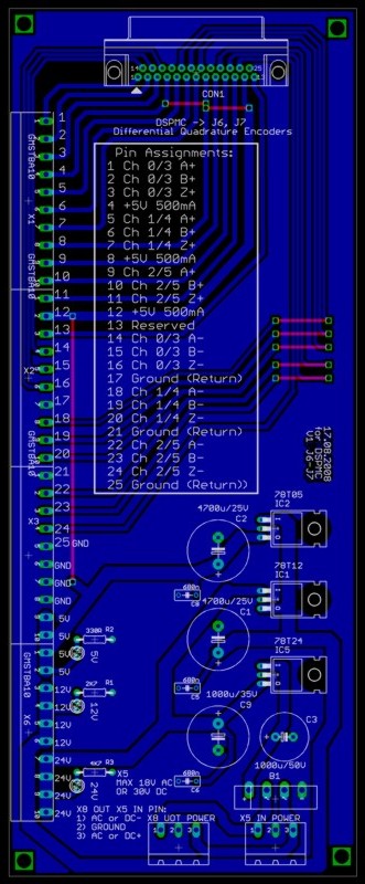

INDRAMAT 3TRM2 AXIS MODULES DRIVE
3TRM2 - G11-W0 (trochę ciulato bo moduł na 3osie w razie uszkodzenia wszytko pada, a siemensie wymienia sie pojedyncze karty)
lub te:
Simodrive 6SCxxxxx
Tak czy owak mam oba systemy na stanie

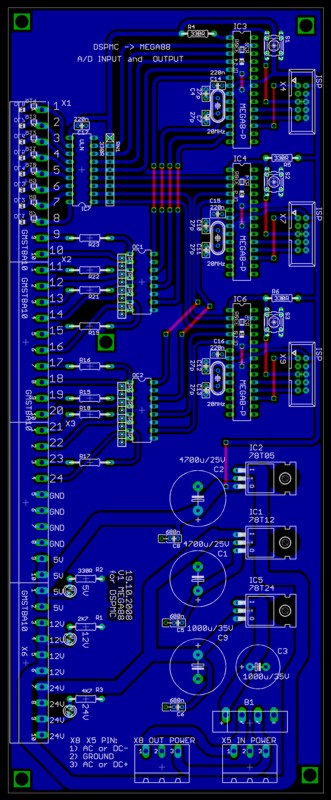

chciałem zrobić przetwornik I/U by wykluczyć stosowanie tachogeneratorow (kraty siemensa jakich używam - wymagają tacho), ale pomysłem sobie, jeśli z jakiegoś nie wytłumaczalnego powodu listwa zacznie wysyłać sygnały (lub przetwornik- zwarcie, woda, etc..) sterownik zareaguje bo końcówka mocy dostanie analogowy sygnał informujący o zienie pozycji wirnika, uznałem ze to zagrożenie życia i olałem temat.
maja być listwy (jako system pomiarowy) i tacho jako system informujący co dzieje się z silnikiem - nie ma innej drogi i nawet nie zamierzam polemizować w tej kwestii.

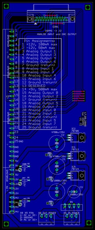

musiałem wykonać płytki podłączeniowe, ostatnio zawisłem na pozycjonowaniu z enkodera, lecz odkryłem ze zrobili nowy soft i tam już jest w obligu (chodzi o referencyjny na enkoder (lub liniał w zasadzie to to samo)).
poniżej foto płytek wykonanych w eaglu - celowo nie zamieszczam plików (.sch .pcb) do momentu, aż nie będą przetestowane do końca, generalnie działają choć czeka je kilka kosmetycznych poprawek. Na razie jeszcze wiele rzeczy wis (prowizorycznie) na kablach, wszystko się testuje - niestety brak czasu na zabawy ogranicza nieco rozmach

na początek raczej te:Mocherek pisze:Jakie napędy planuje kolega podłączyć do tego sterowania?
lub te:
Simodrive 6SCxxxxx
nikt nie pyta - wiec się nie udzielam.Bardzo chętnie bym poczytał o dokładnych testach , jak i spostrzeżeniach dotyczących tego kontrolera.
