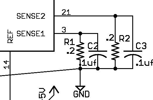

markcomp77 pisze:pooglądałem schemat i projekt pcb
dobrze, że jest dużo kondensatorów odsprzęgających (100nf) - jednak one powinny być możliwie blisko odsprzęganych nóżek - czasami tak nie jest na pcb.. np. C3 - ma odsprzęgać zasilanie dla l297 [12] - a jest od niego nieco oddalone
No tak, ale myślałem, że po środku będzie dobrze, faktycznie nie było to przemyślane.
dodatkowo - projekt pcb najwyraźniej został zrobiony autrouterem :(
co nie jest rozwiązaniem optymalnym dla tego rodzaju układów
Ścieżki Zasilania i masy dla Silnika i VSS zostały poprowadzone ręcznie, pozostałe, czyli sygnałowe i 5V(Vcc) prowadził Autorouter oraz wypełnienie masy też było robione przez Autorouter..
masa wokół pcb powinna być "przerwana" aby nie powstawała pętla... aby prąd płynął ściśle określoną drogą po masie...
Tak, a tego nie wiedziałem po prostu.
strasznie małe SMD zastosował kolega w projekcie - czy faktycznie zostały wlutowane... SMD 504 - toż to ledwo widać... jak to ręcznie lutować ?
ja lubię elementy smt - ale lutowalne z ręki (1206)
No cóż, dostosuwuje PCB do możliwości sklepów w okolicy, mamy 2. To co mają, to lutuje, te 504, faktycznie są bardzo małe, ale da się je lutować, zamówiłem już w sklepie większe wersje dla następnych PCB, więc może uda mi się w kolejnym projekcie użyć sensownych wymiarów.
szkoda, że więcej osób nie wypowiada swoich opinii :(
Niestety, ale cóż poradzić. Swoją drogą, ciekawe co jest tego powodem?

No i jak TO wyjaśnić.
Nie mogłem dojść do ładu z tym sterownikiem, czzyli ciągle mi silnik głupiał, nie jeden, testowałem na kilku o podobnych parametrach, wyciągniętych z drukarek igłowych.
Na wszyskich był i jest ten sam obiaw, czyli szaleją w dziwny sposób.
Podłączyłem wkońcu silnik przynajmniej z 5 razy od tamtych większy, gabarytowo i mocowo, wyjęty z maszyny CNC w której pracował, niestety, człowiek który go tam wsadził zerwał z niego tabliczkę :/.
Silnik ten o dziwo DZIAŁA na tym sterowniku prawidłowo.
Te małe silniczki, mimo, że w drukarkach pracują, tu działać nie chcą.

Post napisał: markcomp77 » 27 lip 2006, 14:44
a może te silniki mają inną ilość kroków na obrót... a jaki prąd mają te maluszki?
ja podłączołem silniki krokowe o pradzie ok. 1A ... do sterownika ustawionego na prądu 4A... nic ciekawego się nie działo :(
silnik wcale nie pracował poprawnie - ale się grzał... poza tym była już spora szansa na demagnetyzacje...
może dla tych maluszków trzeba zmienić warość rezystorów mierzacych prąd? - aby dało sie ustawić mały prąd... i zbocznikowac je kondensatorem 100n (tak jest w sterowniku a3977)?

Post napisał: mag32 » 27 lip 2006, 22:11
Wydaje mi się że mają 100/obrót.
Nie wiem jakie mogą mieć parametry, gabarytowo są na prawdę niewielkie. Jest na nich tabliczka, ale w necie nie znalazłem opisu, podrzucę jutro na forum, może ktoś będzie znał parametry.
No włąśnie, grzeją się, skaczą jak by spazmów dostały i to bez względu na top jakim napięciem zasilam i jaki prąd daję.
Chociaż, co zauważyłem, to przy stałych obrotach dało się ustawić prąd tak, by się płynnie obracały ale niemiały momentu obrotowego.
To ciekawe. Być może, w tej chwili mam pół oma na każdym z dwóch rezystorków. Zbocznikować cewki tymi kondensatorami ?
Sprawdzę w a3977.
Dzięki.

Post napisał: markcomp77 » 27 lip 2006, 22:39
mag32 pisze: Zbocznikować cewki tymi kondensatorami ?
nie... zbocznikować rezystory mierzące prąd
