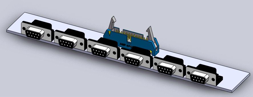

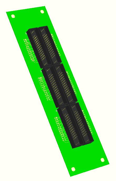

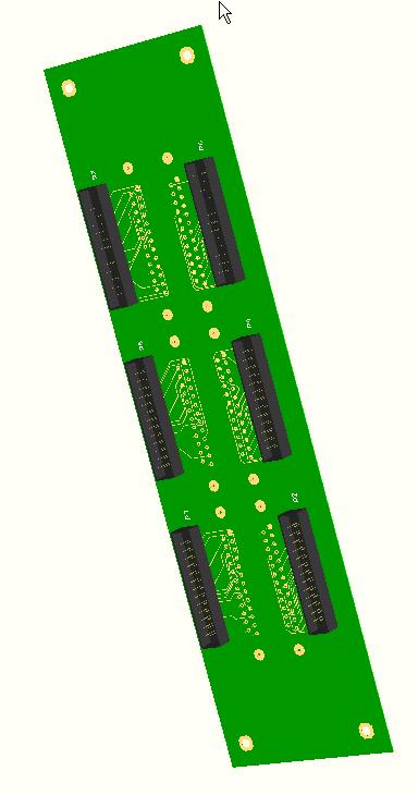

A może takie płytki:
01 - wejscie do modułu rozdziału/konwersji sygnałow z DSPMC
Obrazek Obrazek
03 - wyjscia na enkodery
Projektuje wlasnie komplet do DSPMC/IP dla nieco sensowniejszego podłączania urzadzeń zewnętrznych orez konwersji poziomów sygnałów do 24V, przekaźników, styczników - no i optoizolacji. Całośc w obudowie o rozmiarach podobnych do DSPMC - czyli wysokość 238 mm, głębokość 110, a szerokosc dopiero wyjdzie.
Pewnie będą niedługo do nabycia - chętnych zapraszam na PW.

Post napisał: paulg » 28 maja 2009, 15:05
Zaczyna to ładnie wyglądać.
DSPMC jest dobrym rozwiązaniem , ale niestety potrzebuje właśnie płytek o których mowa wyżej.
Zobaczymy jak całość się spisze w praktyce - a to już za niedługo powinno nastąpić :wink:

Post napisał: olo_3 » 21 cze 2009, 01:14
MarekM1,
jesteś na dobrej drodze do uwalenia dspmc
poczytaj wpierw możliwości sprzętowe w .pdf

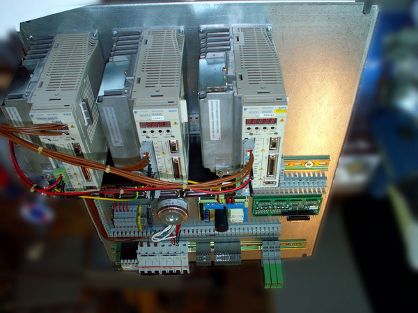

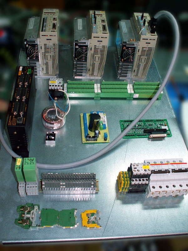

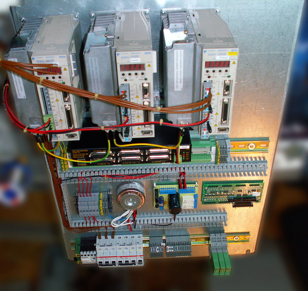

DSPMC/IP - Ethernet Motion Controller podłączamy w chwili obecnej. Skrzynkę sterowniczą skończymy w następnym tygodniu i wtedy będziemy mieli możliwość już przetestowania tego urządzenia.

a co za końcówek mocy kolega używa ??

Widać jak na dłoni .... Yaskawa Sigma II 400W :razz:

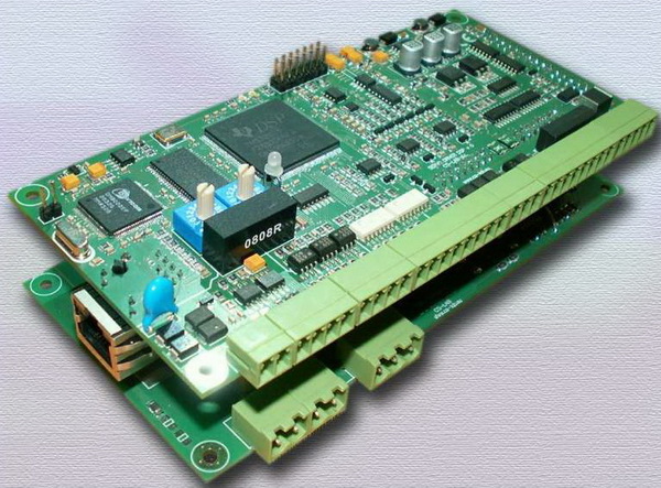

Tak jak kolega pisze Yaskawa. Problemem DSPMC/IP - Ethernet Motion Controller jest to że sygnał sterujący jest tylko +/-10V a to wymusza zastosowanie draiwera który można sterować właśnie w taki sposób. Co prawda zaprojektowaliśmy i zrobiliśmy już całkowicie od nowa napęd serwo. Jedną z najważniejszych zmian jest użycie ultra-wydajnego mikroprocesora sygnałowego DSP z wbudowanym koprocesorem zmiennoprzecinkowym. Wydajność prędkości obliczeń została dzięki temu zwiększona 50-krotnie. Obsługiwane są również silniki synchroniczne AC oraz BLDC metodami bezczujnikowymi (nie są już wymagane czujniki HALL'a). Spory zasób mocy obliczeniowej umożliwił też zastosowanie całkowicie nowych algorytmów pozycjonowania, co owocuje dużo większą precyzją pracy.
Pozostała też oczywiście możliwość współpracy z silnikami szczotkowymi DC.
Wyposażyliśmy tą wersję w wiele różnych interfejsów komunikacji. Obecnie napęd może pracować zarówno jako serwo-wzmacniacz sterowany analogowo +/-10V, pozostała również możliwość sterowania poprzez STEP/DIR.
Ponad to dostępny jest interfejs CAN, ETHERNET oraz RS485 (MODBUS/RTU).
Są też zaprojektowane różne końcówki mocy: do 1kW, do 2kW i do 4kW.
W chwili obecnej trwają jeszcze testy tego draiwera (z miesiąc na pewno jeszcze potrwają) - ten draiwer został zrobiony pod kartę podobna do DSPMC/IP - Ethernet Motion Controller aby można było sterować maszyną popularnie nazywając to poprzez kabel sieciowy (pisałem o tym w innym wątku że powoli zaczynamy i taką kartę robić).
Zdjęcie tego nowego draiwera.
