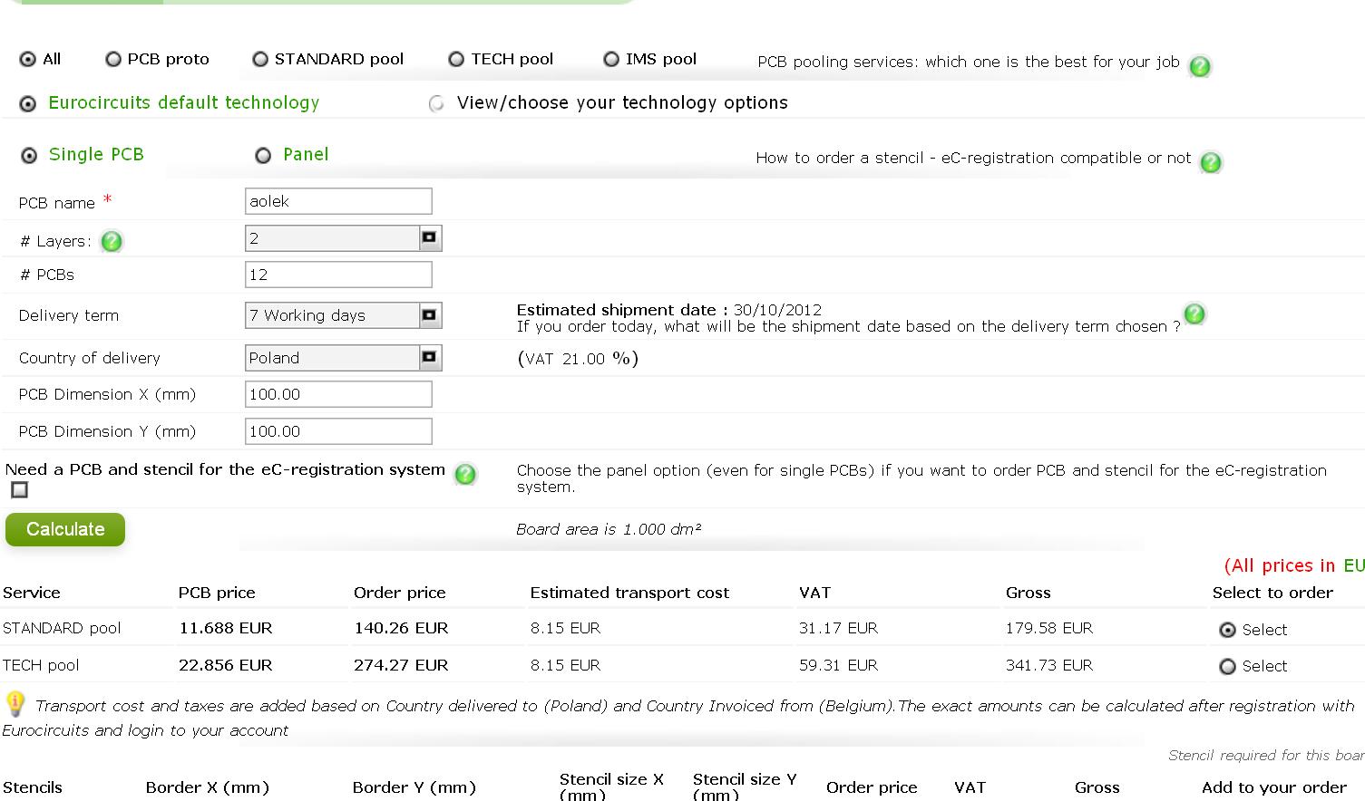

Dzięki za odpowiedź :) Teraz już wszystko jasne. :) Niewiem tylko czy na szybko zrobić prototyp 1szt termotransferem czy zamawiać 10+2szt 10x10cm i dopiero testować sprawdzać swój projekt?

poorchava pisze:Generalnie ENIG zawsze wymaga dopłay,
W Eurocircuits jak zamawiasz prototypy, to w najtańszej opcji jest "random" - czyli dowolne wykończenie bezołowiowe. Kilka razy dostałem złoto, ale mimo że dobre, do lutowania ręcznego jest gorsze niż zwykły HASL
[ Dodano: 2012-10-20, 14:19 ]
AOLEK pisze:1szt termotransferem czy zamawiać 10+2szt 10x10cm i dopiero testować sprawdzać swój projekt?
Z mojego doświadczenia ( a zrobiłem sporo projektów) pierwszy prorotyp praktycznie zawsze wymaga poprawek. Zrób termotransferem

Tylko ta cena jak się ma do 38$...

AOLEK pisze:Tylko ta cena jak się ma do 38$...
A Ty przypadkiem nie powinieneś zamówić jednej sztuki ?

Post napisał: AOLEK » 20 paź 2012, 19:24
W tej firmie z linka wyżej 1 szt się nieopłaca a i tak będe potrzebował 3szt 9 zostanie "chętnym" na przetestowanie mojego napędu :grin:
