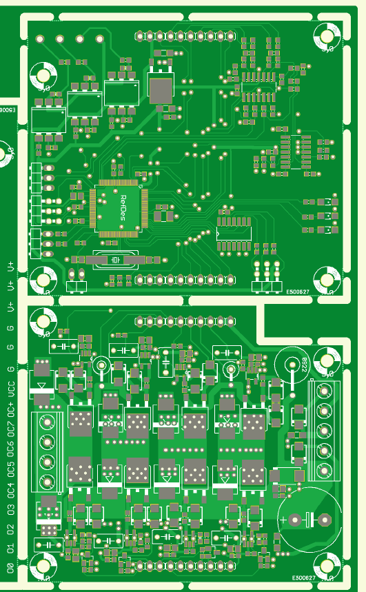

Dostałem potwierdzenie że płytki będą w przyszłym tygodniu :-)
