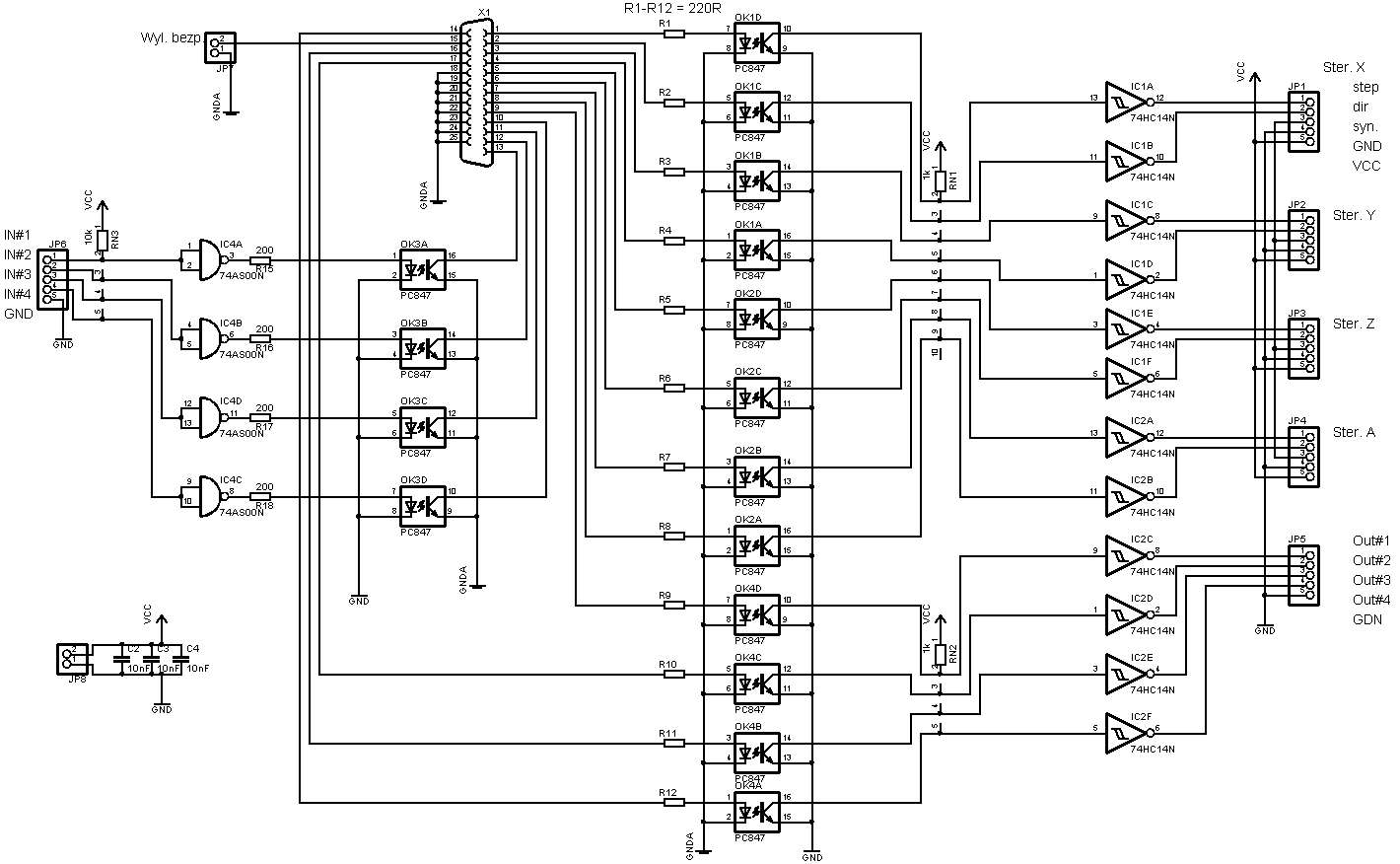

jak zniwelować spadek napięcia na lpt

no dobra - jaki masz obecnie układ między lpt a sterami ?
i jakie stery ?
jak sterujesz bezpośrednio z lpt to może tak być - brakuje odpowiednich napięć ( wydajności prądowej ) - w uproszczeniu.
podaj konfigurację to będzie wiadomo o czym piszemy.

Miałem taki układ http://www.instructables.com/id/Easy-to ... Driver-ci/, podejrzewam, że poprzez brak odpowiedniego napięcia nie działał. Obecnie pracuję w win7 grbl arduino, tylko w tym układzie nic nie działa na bierząco. ze sterowników osi mam tb6600 i chciałbym jakąś płytę główną, żeby nie było problemu z niskim napięciem na lpt, żeby podbiła napięcie , wtedy mogę powrócić do linuxa. Cały szkopuł w tym jaka miała by być ta płyta. :cry:

Istnieją układy buforowe z optoizolacją pomiędzy portem LPT a płytą sterowania poszczególnymi układami wykonawczymi (TB6600 - krokowce) i pozostałych funkcji.

grzegor4 mam problem z PW, a więc: Odwiedź koniecznie stronę > http://akcesoria.cnc.info...wego_sskb01.htm
i przeczytaj instrukcje (płyt gł. i sterowników i innych) są przystępnie opisane z rys. montażu.
dalej > http://www.ebmia.pl/plyta...b1-p-42776.html
