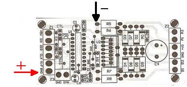

No to będę musiał się zaopatrzyć chyba w inny silnik. Zmierzyłem Leoo napięcie w tych miejscach, w których mówiłeś, tylko nie wiem czy dobrze;) Jak to zrobiłem jest na zdjęciu poniżej. Dla R6, R7, R8 zmierzyłem tak samo i miernik za każdym razem pokazał, tyle samo ile wynosi napięcie wyjściowe z zasilacza, czyli 5.04V, a może źle zmierzyłem? Dziękuje za pomoc i czekam na odpowiedzi.

Pomiary wykonuj względem GND oczywiście mierzymy napięcie stałe (DC). Jeśli będzie zbliżone do Vref to znaczy, że chopper działa. Krok ustaw na FULL. Pamiętaj, że jedna końcówka oporników 1Ω połączona jest z GND. Najlepiej podłącz miernik wprost do opornika.

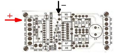

Ustawiłem zworkę tak jak mówiłeś we wcześniejszym poście i zmierzyłem to napięcie względem GND tak jak mówiłeś (zdjęcie poniżej) i jest praktycznie znikome (0.3mV), a na pięcie Vref ustawiłem tak jak polecał kolega Asza PL na 0.3V. Czy to oznacza, że faktycznie silnik jest nieodpowiedni czy może tak jak wspomniałeś wina napięcia zasilania? A gdyby tak użyć napięcia zasilania równego napięciu nominalnemu silnika? Czekam na odpowiedź i pozdrawiam!! :)

Zanim zrobisz kolejny krok, upewnij się że sygnał EN jest w stanie aktywnym. Mierząc względem GND ma mieć 5V. Jeśli nie, trzeba wrócić do konfiguracji.
Czy dioda LED miga po podaniu impulsów STEP?

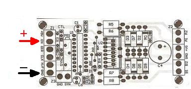

Kurcze, faktycznie Leoo, wystarczyło tylko odznaczyć "Active Low" w Mach-u i sterownik działa!!! :) Jeśli chodzi o zmierzoną wartość napięcia ENABLE względem GND mierzona tak jak na zdjęciu poniżej wynosi 3.31V. Czy tak powinno być? I jeszcze jedno, jak włączę zasilanie silnik dość głośno piszczy na postoju, gdy obracam go z klawiatury poprzez sterownik, piszczenie ustaje, gdy się zatrzymuje nieprzyjemny dźwięk powraca. Czym on może być spowodowany? Czy może być to wina zbyt wysokiego napięcia zasilania? Wcześniej gdy sterownik mi nie działał, włączałem zasilanie i dioda LED sie nie paliła. Gdy nacisnąłem raz klawisz odpowiadający za dany kierunek dioda się zapalała. Gasła dopiero po kilku-kilkunastu naciśnięciach klawisza. Co o tym sądzisz?? Czekam na odpowiedź i pozdrawiam!! :)

Napięcie 3V jest tolerowane przez L297 jako stan logiczny wysoki (H). Zależy ono od płyty głównej PC. Większość silników piszczy na takim sterowniku, musisz się przyzwyczaić. Źródłem dźwięku mogą być luzy łożyskowania, niedokładnie zalakierowane uzwojenie, szczeliny blach stojana itp. Silnik krokowy wydziela najwięcej ciepła kiedy "stoi". Napięcie zasilania masz i tak za niskie, teoretycznie powinno sięgać 100V, by silnik można rozkręcić do wyższych obrotów. Potestujesz, zobaczysz.
