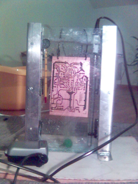

jestem już po pierwszych próbach termotransferu na płytkę :) Za pierwszym razem ustawiłem temperaturę na 2 kropki i prasowałem około 4 minut. Jak się potem okazało po wymoczeniu płytki i zdjęciu papieru były spore braki w tonerze na płytce. Podczas drugiej próby podniosłem temperaturę do maksymalnej (3 kropki) i grzałem 2 minuty. Nadruk wyszedł o niebo lepszy ale też wystąpiły braki lecz dużo mniejsze niż podczas pierwszej próby. W obydwu próbach prasowałem przez bawełnianą ściereczkę. Co byście koledzy mi proponowali by uzyskać prawidłowy nadruk? Prasować taki sam czas (2 minuty) tylko, że bez użycia ściereczki czy może zwiększyć nieco czas grzania np. do 3 minut? Co sądzicie na ten temat?
I mam takie pytanie odnośnie samego procesu trawienia:
- Czy można trawić w innych naczyniach niż szklane? (chodzi mi o metalowe i z tworzyw sztucznych) W jakich można, a w jakich nie można?
- Czy podczas trawienia należy wymuszać jaki kolwiek ruch roztworu? (mieszanie itp.)
- Czy ilość roztworu trawiącego ma wpływ na szybkośc trawienia?
Z góry dziękuje za odpowiedzi i pozdrawiam! :)

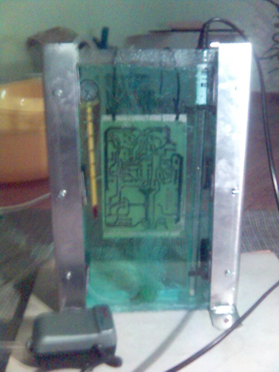

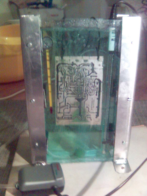

witam !! osobiście prasuję bezpośrednio wydruk żelazkiem . temperaturę musisz dobrać .trawić możesz i w szklanych i w plastikowych naczyniach - metalowe raczej odpadają .
zamówiłem do trawienia coś na kształt akwarium . głębokości 60mm wysokości 250mm i szerokości 150mm - kosztowało 10pln .
płytkę zawieszam pionowo a od spodu dmucham pompką do akwarium , można również zainstalować grzałkę - ja nie mam . to chyba tyle . pozdrawiam !!

Post napisał: gmaro » 22 lis 2007, 06:45
[quote="pukury"zamówiłem do trawienia coś na kształt akwarium . głębokości 60mm wysokości 250mm i szerokości 150mm - kosztowało 10pln .
płytkę zawieszam pionowo a od spodu dmucham pompką do akwarium , można również zainstalować grzałkę - ja nie mam . to chyba tyle . pozdrawiam !![/quote]
Dokładnie tak zrobiłem jak kolega opisuję u szklarza zamówiłem 5 szybek koszt chyba koło 10 zł potem pokleiłem wzmocniłem , dodałem grzałkę i termometr akwariowy a całość uzupełniłem jeszcze pompkę napowietrzającą co prawda fotki są marnej jakości ale są :mrgreen: , szybkość i jakość trawienia jest bardzo dobra i co najważniejsze działa do dnia dzisiejszego choć chyba frezarka ją chyba wyeliminuje do końca.

Post napisał: jjask » 22 lis 2007, 08:26
Jeśli chodzi o używanie innych naczyń niż szklane to można, ale później nie nadają sie już zbytnio do innych celów ( kiedyś wytrawiałem dość dużą płytkę w starej emaliowanej miednicy, za pomocą chlorku żelaza, całość podgrzewałem na kuchence :D efekt to żółta miednica :P) Jeśli chodzi o szybkość trawienia to ważna jest temperatura i obieg. Jak trawiłem to w około 70 - 80 stopni Celsjusza, mieszanie daje bardziej równomierny skład roztworu i wyrównuje temperaturę a co za tym idzie równomierność wyżerania płytki. Co do ilości wytrawiacza, do dosypywałem go doświadczalnie, jak będzie za mało to sie nie wytrawi, jak za dużo i zapomnisz wyjąc płytki w odpowiednim momencie to może ponadżerać ścieżki. Ja tez prasowałem bezpośrednio żelazkiem, ważny jest dobry papier kredowy i jak najwyższa rozdzielczość drukarki.
