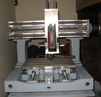

.... silnik na sucho też nie będzie szalał...wirnik potrzbuje obciazenia, co dodatkowo tłumi oscylacje wirnika. Nie na darmo stosuje się np. tłumiki magnetyczne.kilka rzeczy:
- na pólkroku nie spodziewabym sie cudów...ustaw przynajmniej 1/8 kroku
- obciaz wirnik czymś .....
półkrok to jest nieporozumienie...nie ma o czym mówic...
będzie nieeeebo lepiej
jakie jest napięcie zasilania?
silnik testowałeś chyba w singlu, a więc nie ma tutaj mowy o tym , aby było za mało prądu...4,2A to jest szczyt! Dla kazdego podziału krokowego prad w zasadzie jest inny+ morfing sterownika.....tak naprawde jeden silnik pochłąnia może 4A x 70%
większy silnik, większa inercja....twój silnik mimo nie najwyższego momentu naley do grupy silników tzw. 86 mm ....potrzeba mu wyższego napięcia niż przykładowo dla sanyo....
dla twojego silnika napiecie 50V to minimum-spore gabaryty

1600 kroków to przeciez 1/8
a testowałem wszystkie 3 osie naraz, np po ustawieniu predkosci silnikow w configu i potem w MDI poprzez komende G0x300y300z300 czekałem który pierwszy sie zablokuje i tak do skutku aż wszystkie razem wykonały pełną komendę.

można tez dać programika testowałem wszystkie 3 osie naraz, np po ustawieniu predkosci silnikow w configu i potem w MDI poprzez komende G0x300y300z300 czekałem który pierwszy sie zablokuje i tak do skutku aż wszystkie razem wykonały pełną komendę.
G0 X0 Y0 Z0
G0 X30 Y30 Z30
a następnie wywołac go w pętli ze 100 razy (MultiPass)
wtedy lepiej będzie widać bezwładność (czyli dopuszczalną akcelerację)

a ploter już lada godzina będzie mógł po testować owy prog i jestem ciekaw ile można wycisnąć z tych silników..markcomp77 pisze:można tez dać programik
G0 X0 Y0 Z0
G0 X30 Y30 Z30

na maszynie - czasami trzeba uważać na zakres Z... który może zostać przekroczony przez Z30gmaro pisze:a ploter już lada godzina będzie mógł po testować owy prog i jestem ciekaw ile można wycisnąć z tych silników..markcomp77 pisze: można tez dać programik
G0 X0 Y0 Z0
G0 X30 Y30 Z30

No proponuję koledze wytestować silnik już na maszynie bo to co na biurku a na maszynie może się różnić znacznie u mnie ustawiłem : 1600 kroków , prędkość - 35 , przyspieszenie - 95 jutro ciąg dalszy testów aa daje film w załączeniu ..
jest jeszcze kwestia czy aby na pewno masz dobrze podłączone 8 drutów ?
