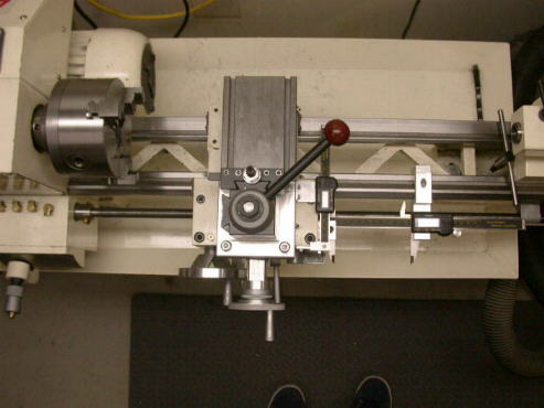

Dobry pomysł zwłascza do mierzenia długości.
To nie mój pomysł...wiele takich rozwiązań widziałem w sieci (szukajcie: lathe + workshop, tools, convert itp na googlach)
Wiesiek
[ Dodano: 2007-02-17, 20:28 ]
O..np takie cos wygrzebałem:
[ Dodano: 2007-02-17, 20:29 ]
Bardzo praktyczna ta funkcja zerowania w dowolnym momencie...super sprawa

Napewno tam niema kulki jak w myszce
te suwmiarki działają na zasadzie indukcyjności
a ten błąd przy szybkim ruchu zależy od producenta suwmiarki i od jej ceny
przy dobrych suwmiarkach aby zgubiła wymiar potrzeba ponad 50 m/min
do tokarki ręcznej super zastosowanie ale trzeba pamiętać o osłonie przed chłodziwem

Wolałbym żeby miała kółko w środku (coś jak myszka komputerowa)
Rozbierałem taką suwmiarkę (zepsułem ją gdy coś mierzyłem w maszynie a z drugiej strony kolega coś spawał przy tej maszynie i zaczęła wskazywać głupoty) nie ma tam żadnego kółeczka w części ruchomej jest płytka z wytrawionymi ścieżkami spełniające rolę cewki.
mam takie suwmiarki i suwałem nimi ze dwadzieścia razy i zawsze trzymała wymiar, nie wiem jakim cudem gubi wam wymiary.
taką suwmiarką posługuje sie kilka lat i nie wiem jak można używać zwykłej, taką zwykłą to deski w tartaku można mierzyć :)
Ja mam zamiar zamontować takie dwie suwmiarki do tokarki, ale tylko do pracy ręcznej, porostu nie trzeba co chwilę zatrzymywać maszyny i mierzyc detal, szczególnie w mojej amatorskiej tokarce. A tak przelatuję bazową średnicę i czoło materiału, zeruję suwmiarki...i widzę, gdzie jest nóż wygoda :)

Przyznaje racje koledze Rudzikowi za 40 zet to suwmiarka nadaje sie do mierzenia zlomu wszystkie Limity i temu podobne maja niestety taka dokladnosc

skoro ktos napisal, ze dobre suwmairki nei gubia impulsow przy duzych predkosciach przesuwu, to moze po porstu taka trzeba znalezc i zastosowac?
nei mniej jednak ten "linial" z allegro w sam raz nadawalby sie do zastosowania w zwyklej tokarce amnualnej do zerowania srednic.
