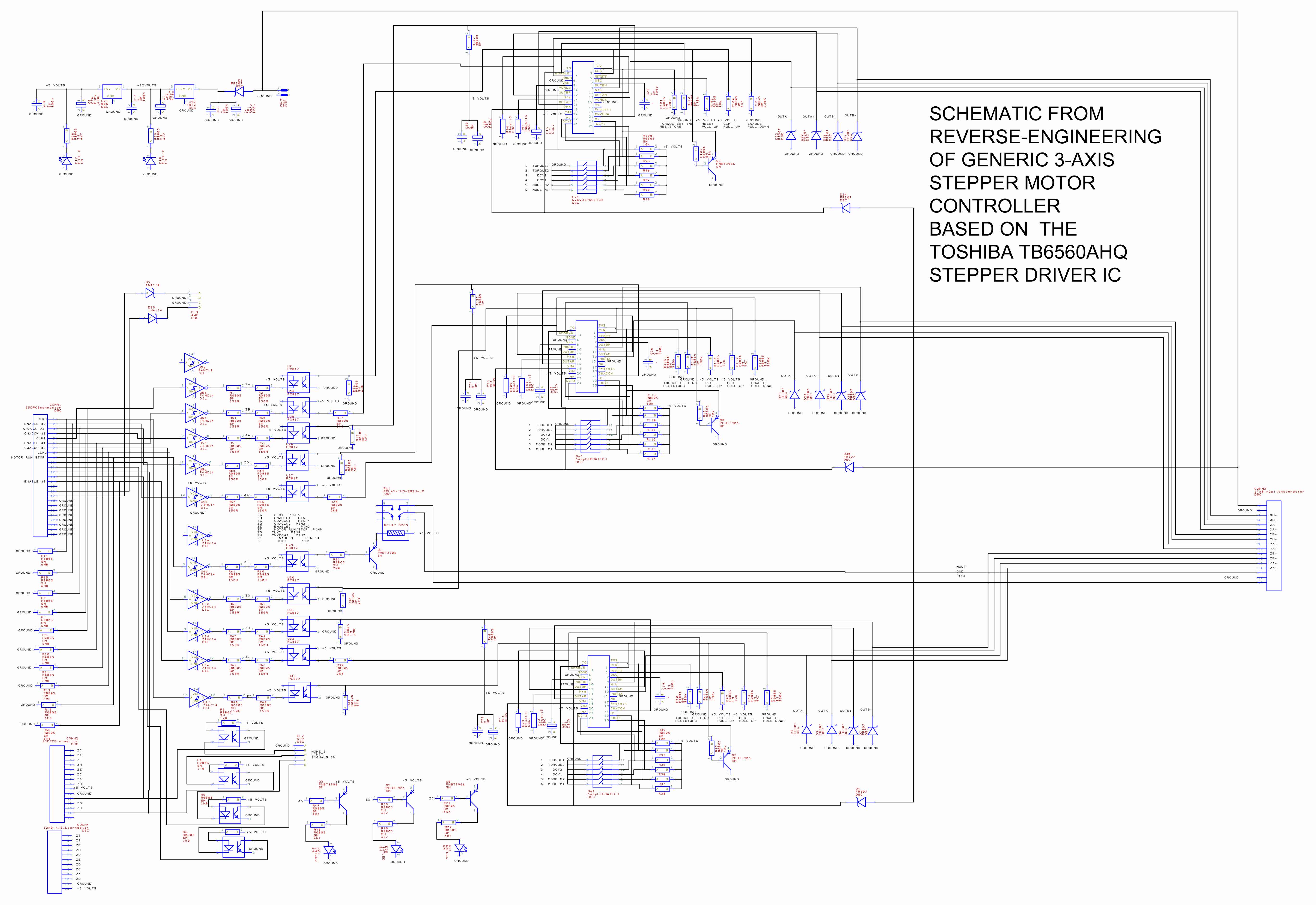

Schemat już jest, tylko się zastanawiam, czy taka aplikacja będzie wymagała diod zabezpieczających na wyjściach układu?

Post napisał: orzel10000 » 20 lis 2011, 20:54
a może taki schemat
schemat sterownika 3 osie..pdf
(527.88 KiB) Pobrany 696 razy

Post napisał: Leoo » 21 lis 2011, 00:01
orzel10000 pisze:a może taki schemat
Czy to jest może słynna aplikacja tanich sterowników czerwonych lub niebieskich?

Post napisał: orzel10000 » 21 lis 2011, 07:19
tak to jest schemat niebieskiego sterownika trzy osie

Post napisał: Leoo » 25 lis 2011, 22:45
orzel10000 pisze:tak to jest schemat niebieskiego sterownika trzy osie
Rozumiem, że Kolega dysponuje podobnym?
Jeśli tak, to proszę zmierzyć oporność między obudową komputera a masą sterownika. Najlepiej mierzyć przy wyłączonym zasilaniu.
Ze schematu wynika, że brakuje separacji galwanicznej :shock:

Post napisał: tuxcnc » 25 lis 2011, 22:56
Leoo pisze:Ze schematu wynika, że brakuje separacji galwanicznej :shock:
Separacja jest, ale pomiędzy częścią wysoko- i niskonapięciową, czyli przykładowe 35 V nie ma prawa pojawić się na porcie LPT nawet przy usmażeniu TB6560.
Natomiast pomiędzy masą komputera i masą sterownika faktycznie separacji nie ma.

Post napisał: Leoo » 25 lis 2011, 23:03
tuxcnc pisze:Separacja jest, ale pomiędzy częścią wysoko- i niskonapięciową, czyli przykładowe 35 V nie ma prawa pojawić się na porcie LPT nawet przy usmażeniu TB6560.
Pikuś w tym, że na pokładzie TB6560 jest szyna +5V. Jeśli kostka idzie z dymem, nie mamy gwarancji, że na VCC nie pojawi się 35V a jeśli tak się stanie LPT też oberwie, podobnie jak człony translatora w pozostałych TB.
Transoptory użyte w układzie nie zabezpieczają przed niczym.

Post napisał: tuxcnc » 25 lis 2011, 23:25
Leoo pisze:
Spaliły mi się dwa takie sterowniki, jeden dwa razy i część niskonapięciowa pozostała nieuszkodzona, pomimo że w obwodach mocy smażyły się ścieżki.
Po raz kolejny praktyka nie zgadza się z twoją teorią ...

Post napisał: orzel10000 » 25 lis 2011, 23:32
tuxcnc pisze:
Leoo pisze:
tak ale to się paliły sterowniki czerwone nie niebieskie i nie zgodne z ty schematem
