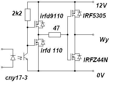

Adalber pisze:Może taka końcówka
Obciążenie 10 -15 A .Starałem się dobrać tanie tranzystory (cena całości kilkanaście złotych) .Jeśli chcesz sterować alternatorem musisz zbudować trzy.
Orginalny schemat ale dioda w IRF5305 będzie spolaryzowana przepustowo podczas przewodzenia IRFZ44. Podobnie w parze sterującej.
Adalber
Posty: 694
Rejestracja: 10 lip 2005, 15:13
Post napisał: Adalber » 20 gru 2006, 21:55
Tak to prawda ,dzięki Leo że zwróciłeś uwagę , trzeba zamienić na schemacie miejscami w górnych tranzystorach dren ze żródłem .Poniżej poprawione
